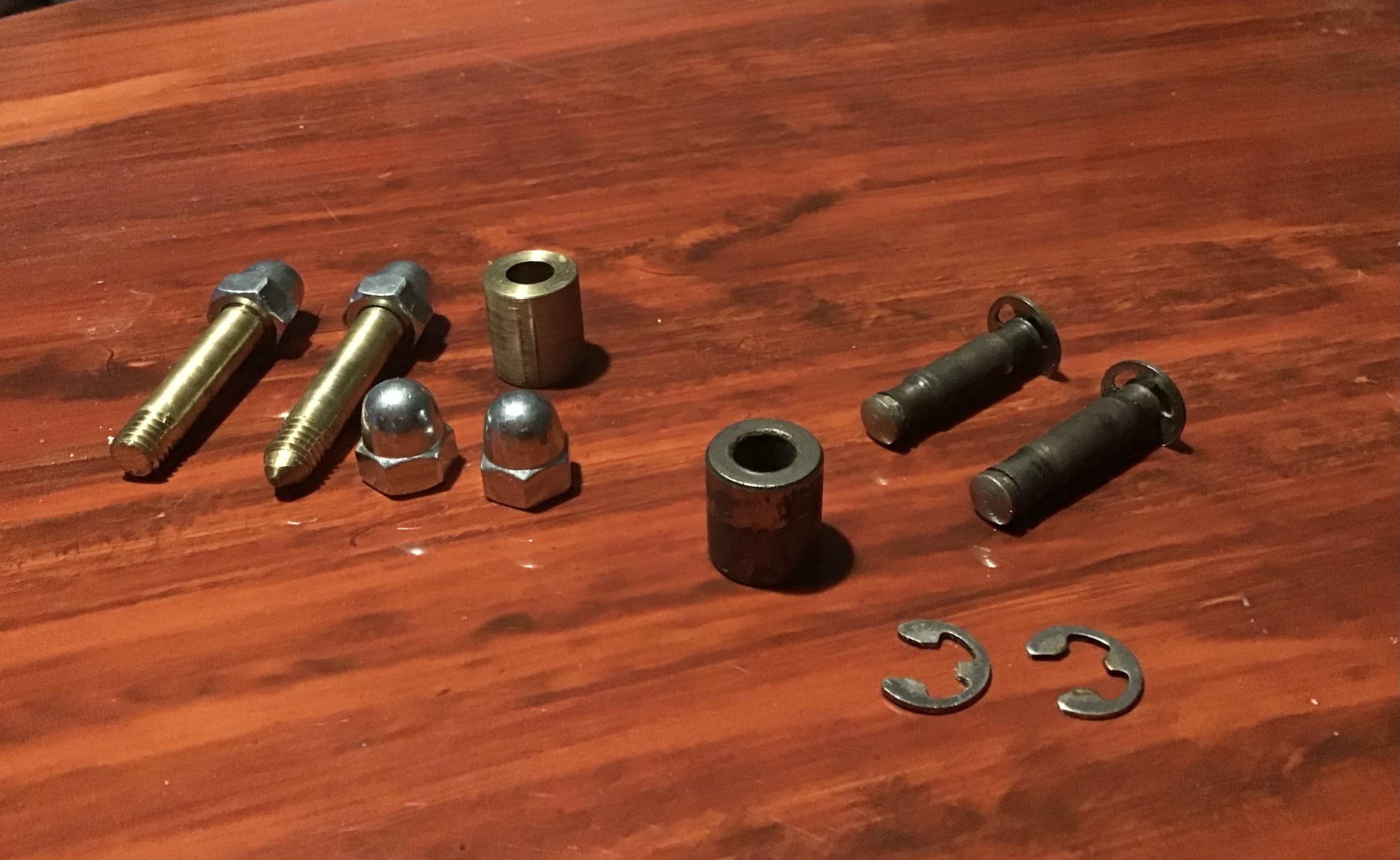

Maar hij heeft wel een Beurtje nodig,onderdelen en schoonmaak spullen zijn besteld.
De uitgesleten pennetjes met veerring ga ik vervangen door messing pennetjes met M6 draad waar dop moeren op komen.

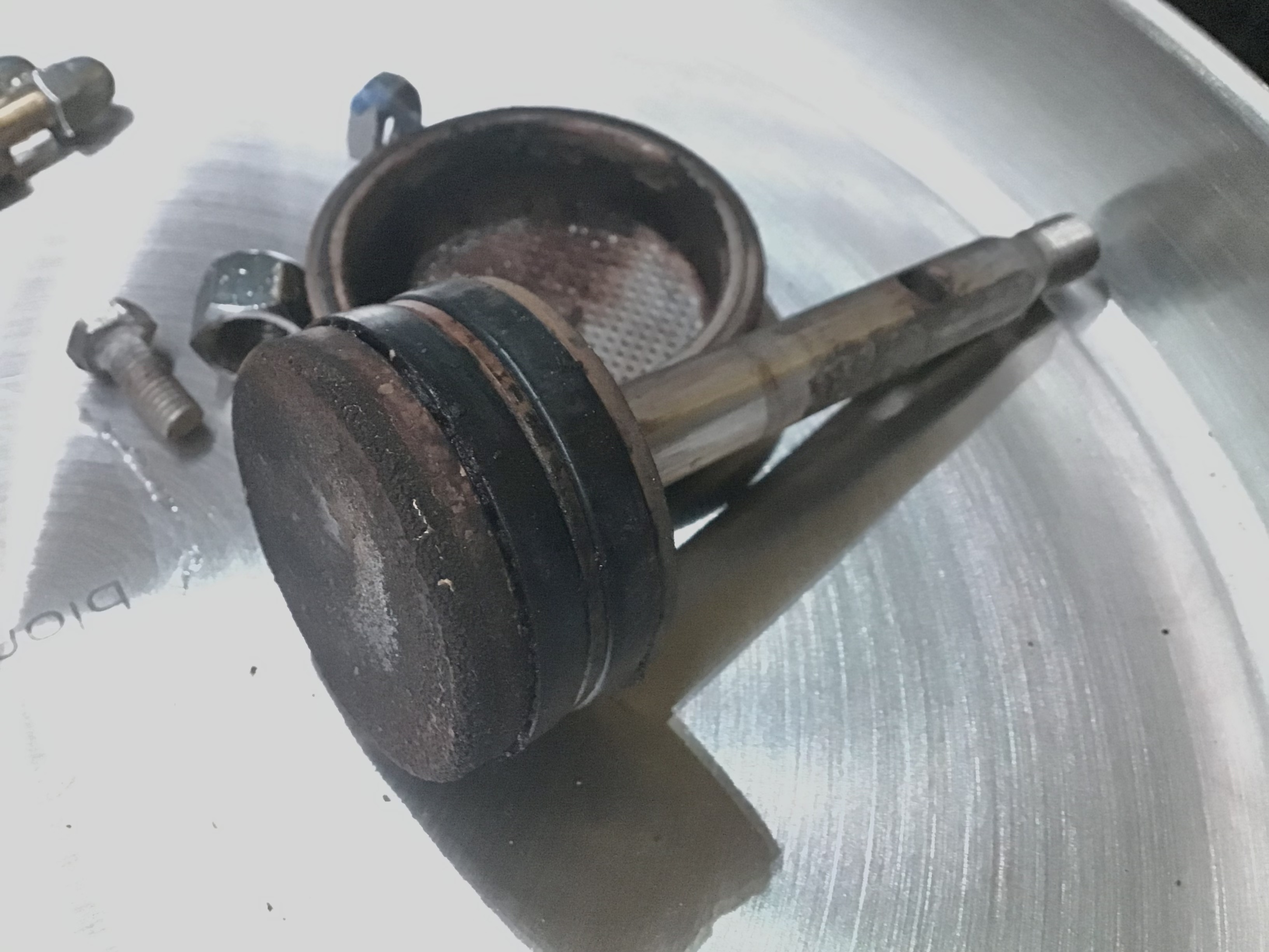

4Spullen zijn binnen.
Eerst ontkalken.
Daarna de boel uit elkaar… nou die is wel aan een schoonmaak beurt toe, wat een vette boel. .
Eerst ontkalken.
