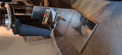

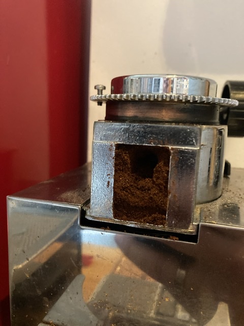

Naast mijn Domobar staat een demoka minimoka, en hoewel ik al jaren tevreden ben met de maal kwaliteit ben ik al een klein jaar aan het “single dosen” met een weegschaal en om eerlijk te zijn vind ik de retentie nogal fors, na meten zit het op een gram of 4 a 5.
Nu vind ik de nieuwe single dose eureka een mooie machine, maar de financieel manager waar ik mee getrouwd ben ;) vind de prijs nogal steil. Ook vind ik het wel een leuke uitdaging om er zelf wat aan te klussen en daar ben ik dus mee begonnen.
Het idee is al volgt.

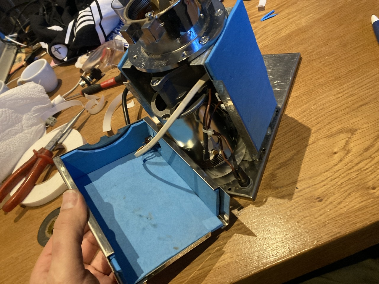

Dus ten opzichte van het origineel de enorme hopper vervangen voor wat kleins, de drukschakelaar er uit aangezien ik altijd in een bakje maal en deze vervangen door een flip switch, een balg maken, en het hele spul op een hardhouten basis zetten onder een hoek van een graad of 10, wellicht nog wat modificaties aan de uitvoer.
Voorlopig ben ik begonnen met de hopper, en ik zal het forum op de hoogte houden van mijn knutselwoede.
Als er nog tips zijn voor minder retentie of tips voor een ombouw hoor ik het graag.
Barry.

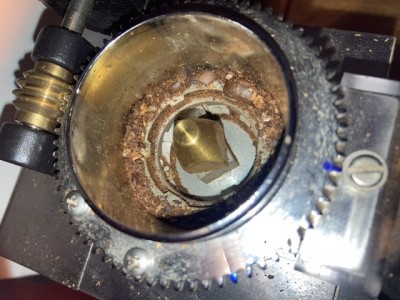

(Hieronder de ruimte die vol blijft zitten na de maal schijven, de ruimte die vol blijft zitten onder de slecht passende hopper en de originele machine)

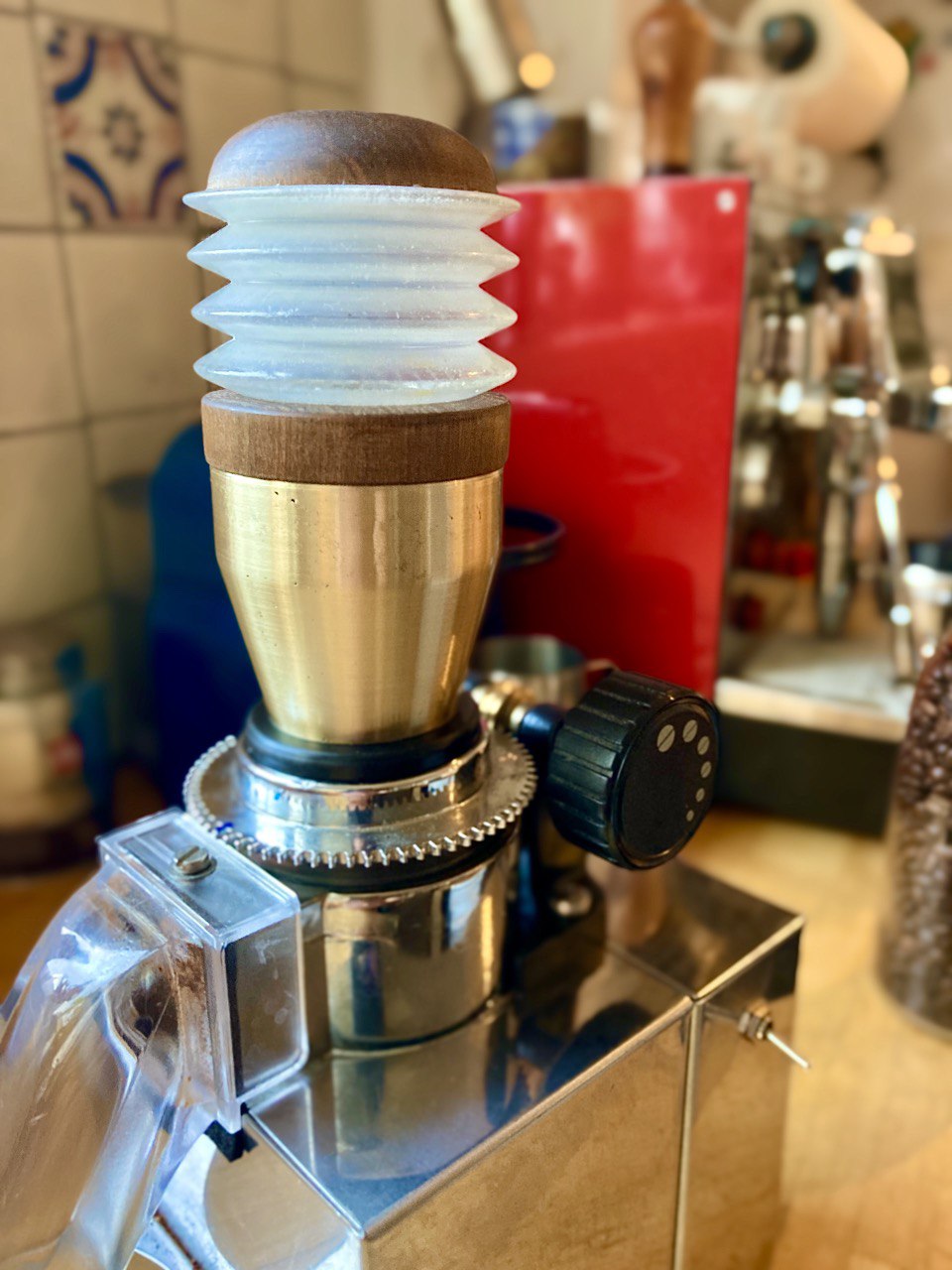

Weer een update,
Ik kan weer koffie malen, maar nog niet helemaal klaar, de montage onder een hoek moet nog gerealiseerd worden maar de retentie is gezakt van 4 a 5 gram naar 0,9 gram.
Een insert voor de uitwerp moet nog gemaakt worden maar daarna denk ik dat ik naar minder als een halve gram kan.
Ik heb een houten balg adapter gemaakt die tevens als deksel werkt en het past allemaal prima!
De maler is ook al flink stiller dus tot nu toe een succes!
