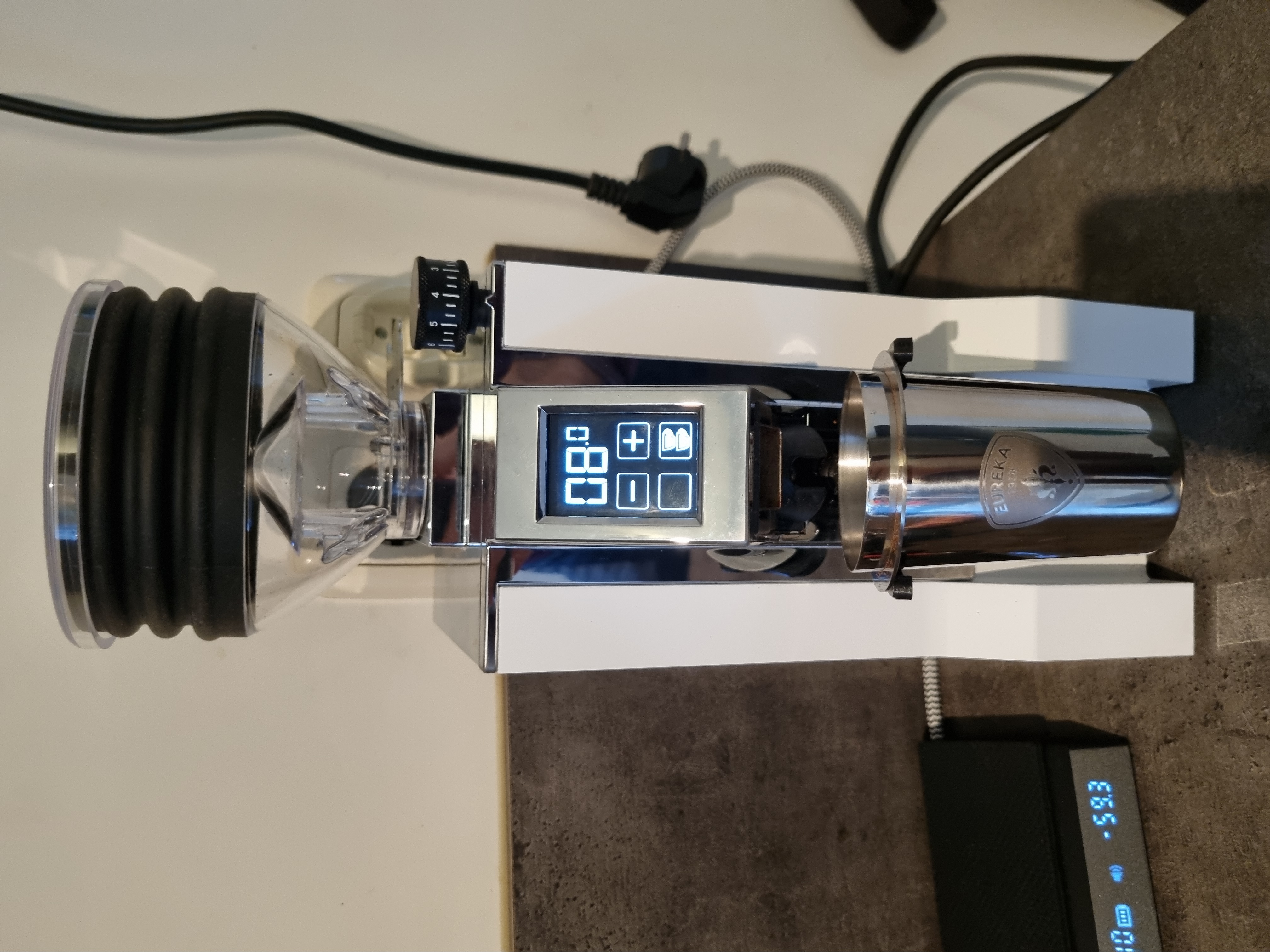

Zo de SD hopper en Blow-up zijn aangekomen.
De hopper past goed, het metalen schuifje is fantastisch gepolijst maar zeker niet scherp. De blaasbalg doet het, maar je moet wel een paar keer enthousiast pompen.
Die blaasbalg vind ik niks toevoegen. Ik pompte er de eerste keer 0.7 gram uit. Dat is op een dosering van zeg 15-18 gram afhankelijk van je machine en basket minder dan 5%. Dat proef ik in ieder geval niet. Nadeel is dat je de blaasbalg dan ook elke keer moet gebruiken. En op het einde blaas je vooral fines er uit. Zonder blaasbalg krijg ik er op 0.1 gram uit wat ik er in doe, maar dan dus ca 0.7 gram exchange. Zal natuurlijk ook nog een beetje afhangen van de koffie, branding, weer en fijnheid.
De hopper zelf heeft een volume van ca 45 gram. Dus ook handig om deze per sessie vol te gooien en de timere te gebruiken.
En dan de looks? Echt fraai vind ik het niet. De rubberen blaasbalg is lelijk en zonder wat iel. De vierkante standaard hopper staat hem mooier.
