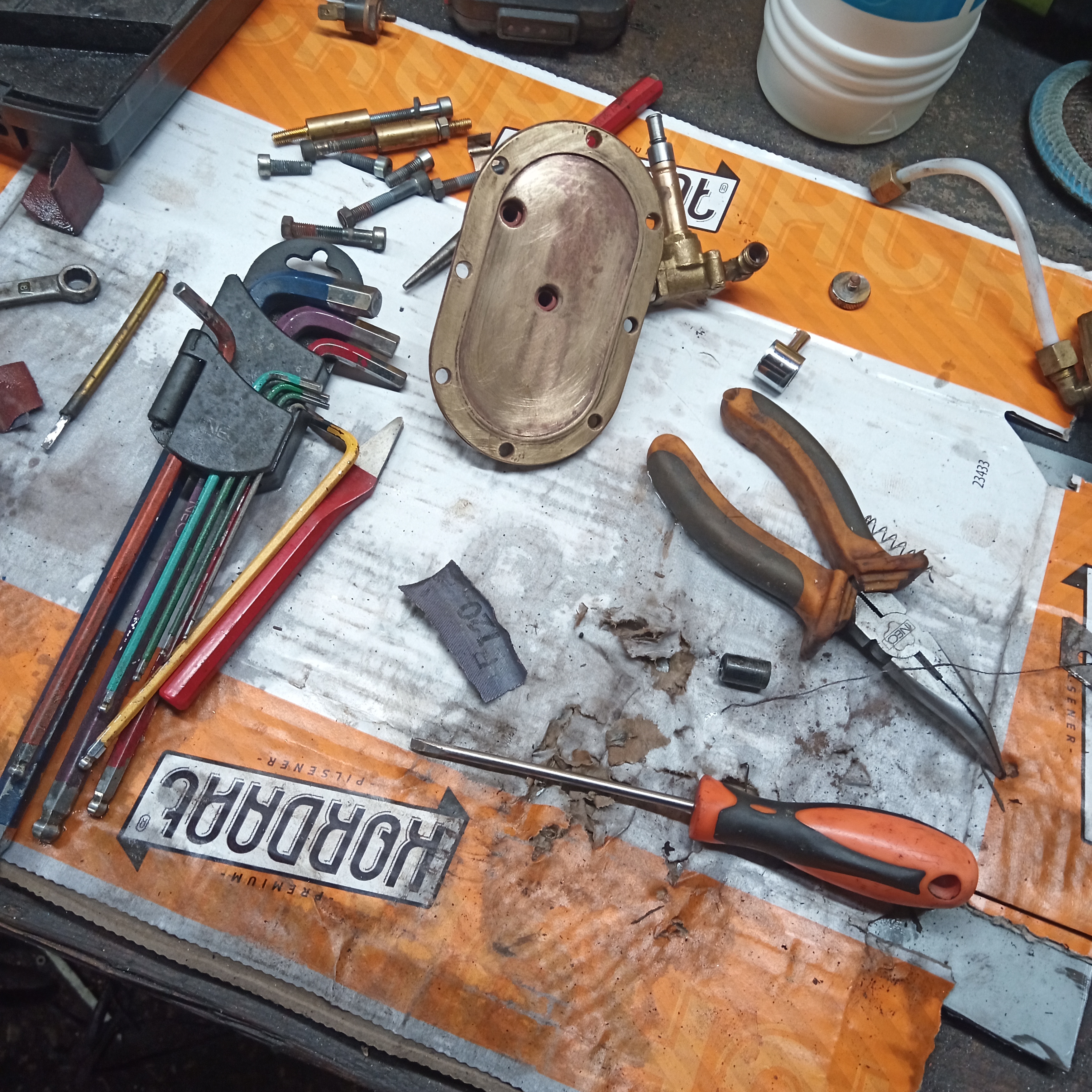

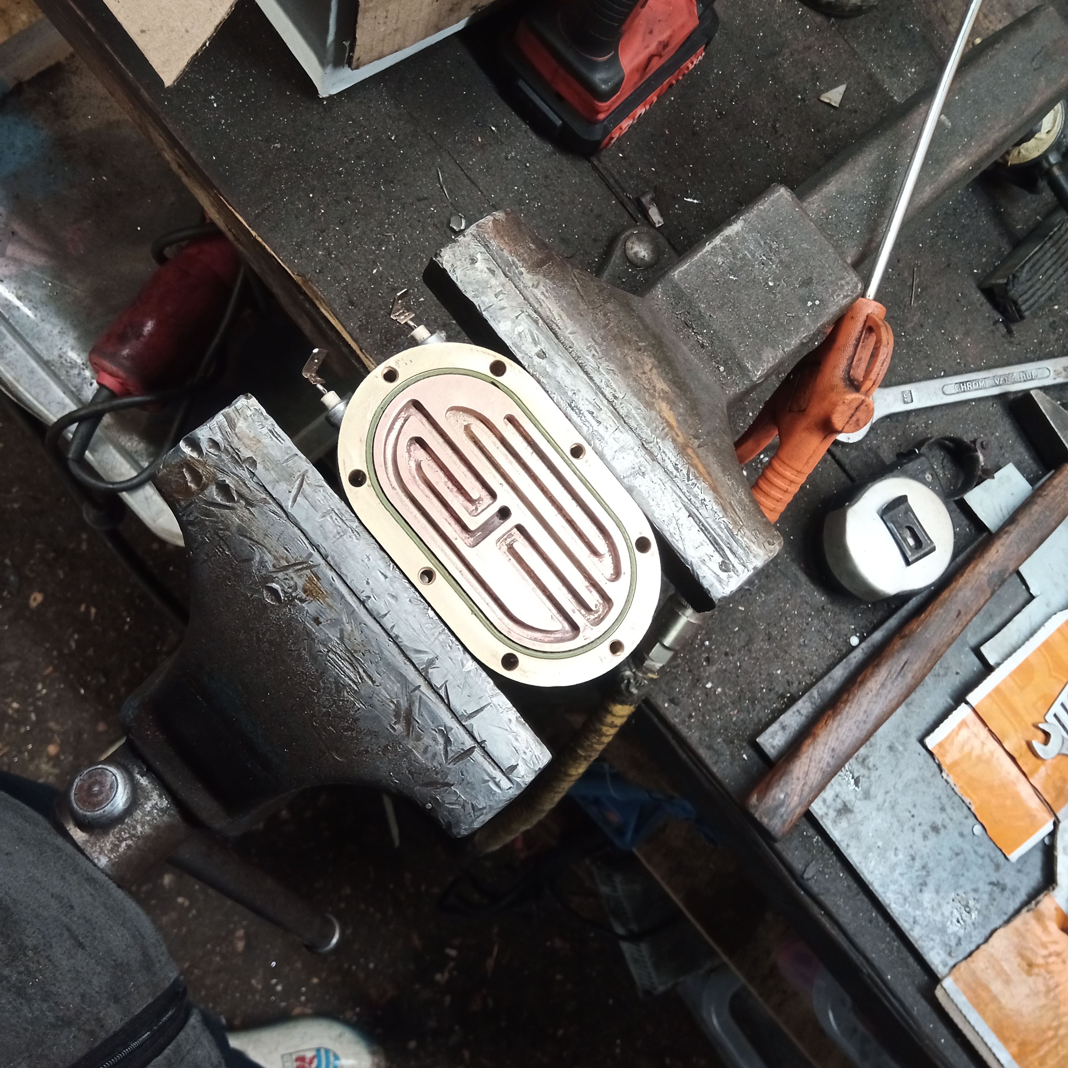

26Toch maar weer open gehaald, dit keer de thermoblock helemaal schoon gemaakt zat echt nog onwijs veel kalk in.
Vervolgens het afgebroken boutje uitgeboord en helicolletje er in gefreubelt.
Boel weer in elkaar stekker er in... Pats huis zwart licht
Zat dus wss nog ergens wat vocht in de spiraal... Wat zitten meten lekte naar aarde dus maar even een stekkerdoos zonder aards er aan gekneupt... Nadat de boel warm was geweest weer terug in elkaar gezet. Lijkt er meer op zo.... Licht blijft ook aan
Ehhhh bevindingen... Dus lekkage opgelost, originele boutje zit er weer in stoomdruk lijkt weer wat beter.
