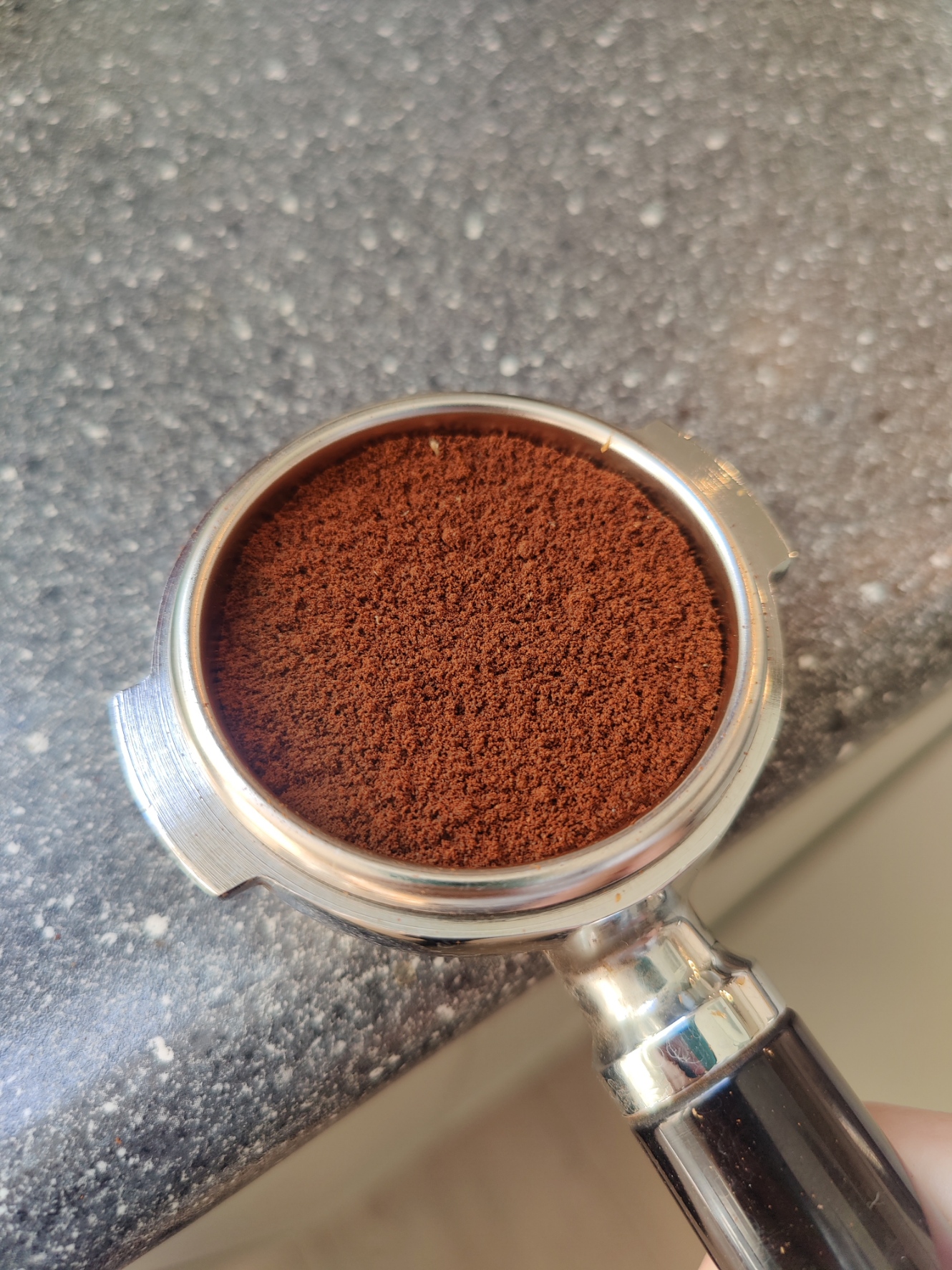

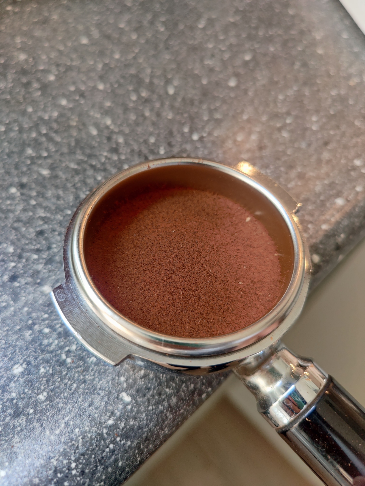

Even voor de zekerheid, weet je zeker dat hij diep genoeg gaat? Als je nu nog eens met een andere tamper drukt, gaat die dan nog dieper? Of als je geen tamper hebt en je drukke met de vlakke vingertop? Drukt het dan nog in?

5Heb wat foto's geplaatst bobbee. De eerste zonder tamping, net uit de maler met WDT. Vervolgens met de tamper en als laatst heb ik het wat aan proberen te drukken met mijn vinger. Ik merkte dat er wel wat ruimte was maar de koffie begon wel wat meer naar de zijkanten te lopen met zichtbare scheuren. Wellicht goed om te melden dat het de IMS B682TH24.5M filterbakje is met 17gr koffie.bobbee schreef: Even voor de zekerheid, weet je zeker dat hij diep genoeg gaat?

7Dank voor de moeite voor de foto's. Is eigenlijk niet diep genoeg getampert.
Dat zie je vaak bij level tampers. Ik heb daarom de vlakke level tamper die ik heb bij de as opgevuld met boutjes om de tamper zelf dieper te laten gaan en niet geheel in de schroefdraad gaat. Nu doet die het prima en gaat altijd diep genoeg.
