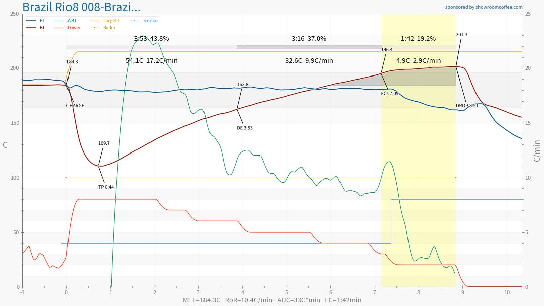

Nogmaals dank voor de tips. Uit de Artisan profielen die je eerder gepost heb kan ik al het e.e.a. opmaken. Zal ook eens gaan kijken en vergelijken wat beter werkt. Zo te zien start jij gewoon op 100% en bouw je het vermogen langzaam af naarmate de branding vordert en voer je de afzuiging langzaam op. Ik kan instellen dat hij bij het activeren van 'Charge' deze beginwaarden meeneemt. Dat lijkt mij ook controleerbaarder dan te proberen het TP op te vangen en vanuit daar te starten.

Qua branden is het algemene uitgangspunt dat je met een constant zakkende Rate-of-Rise wilt werken. Dus in het begin veel warmte en dan langzaam afbouwen (de profielen van Frans laten dat erg mooi zien) en evt compenseren met airflow. Dit is best tricky en 'de beste aanpak' verschilt per type boon (en ook in mindere mate omgevingstemperatuur en luchtvochtigheid). Gelukkig heb je met Artisan een fraai stuk gereedschap in handen.

Heb net nog 2 proefbrandingen gedaan, #7 en #8. : Klein beetje lopen spelen met de hoeveelheid vermogen en manier van afbouwen, maar het grootste effect komt door het verschil in ET tussen batch 1 en 2 van de dag. De ROR is redelijk, maar springt nog wel een beetje op en neer. Mogelijk dat dit vloeiender wordt met 700-800g batches.

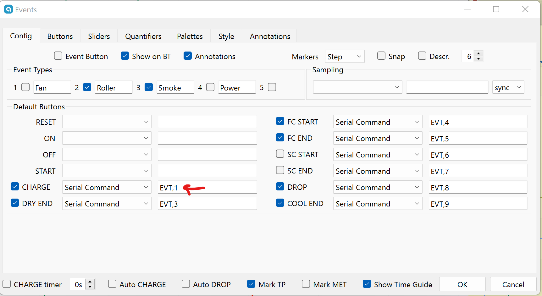

Zag dat je ook de knoppen naar wens aan kunt passen. Weet iemand toevallig hoe je de acties SV>215C, Power>80 en Smoke>40 aan de 'Charge'-functie kunt hangen?
Re: Artisan de praktijk van branden
26
Ypuh schreef: do 09 jun 2022, 12:44Weet iemand toevallig hoe je de acties SV>215C, Power>80 en Smoke>40 aan de 'Charge'-functie kunt hangen?
Als je eerst de knoppen maakt die je wil gebruiken, kun je vervolgens dmv 'alarms' ervoor zorgen dat die knoppen worden geactiveerd op de momenten / vooraarden die jij wenst
