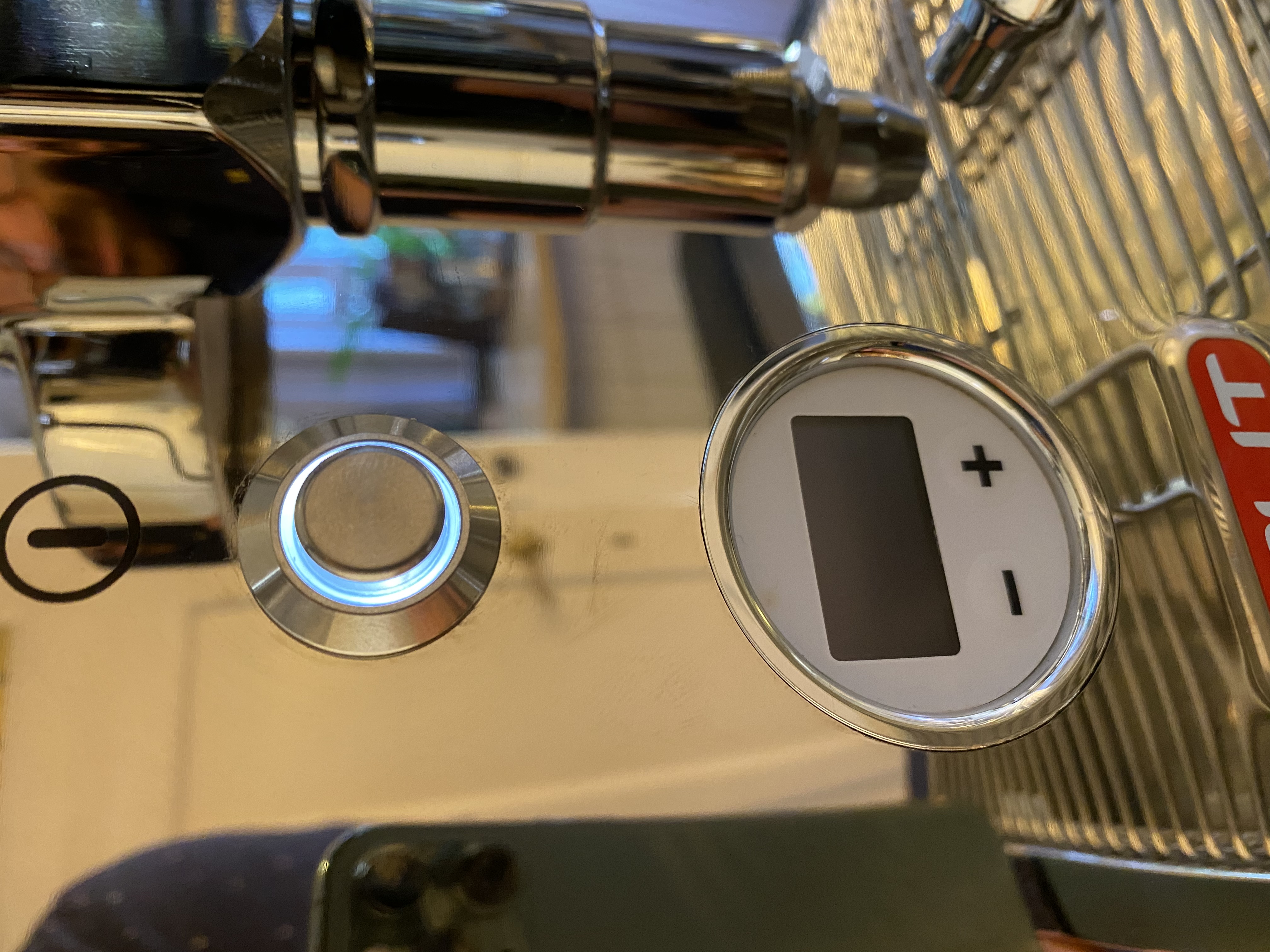

Iemand hier ervaring mee: gister teruggekomen van vakantie en nu lijkt de Bianca niet op te starten?
Voor de vakantie uitgezet en van het stroom afgehaald en vandaag aangezet en blijft de aan/uit led aan en het lcd uit.
Als ik hem vervolgens aan/uit zet blijft het ledlampje van de aan/uit knipperen tot ik hem weer uit zet.

Eerlijk geen idee maar moet je de pomp niet activeren door een aantal keren de E61 hevel omhoog te halen? Zoals je een nieuwe machine activeert?

bobbee schreef: di 06 sep 2022, 12:01 Eerlijk geen idee maar moet je de pomp niet activeren door een aantal keren de E61 hevel omhoog te halen? Zoals je een nieuwe machine activeert?
Nadat ik mijn Silvia terug had gezet en een paar kopjes had gezet dacht ik goh laat ik de Bianca toch is aanzetten, en warempel hij start ineens door….. :?:
Sinds dien geen problemen meer :roll:

Ik denk dat je per ongeluk de stand by stand hebt geactiveerd/ gedeactiveerd. Dat doe je door de machine uit te zetten, de hendel omhoog te doen en dan de machine aan. Brand het lampje van de aan/uit knop, is de stand by inactief. Knippert het lampje, is de stand by actief, of was het nou omgekeerd???? Nou ja, alleen bij de V3 van toepassing.
