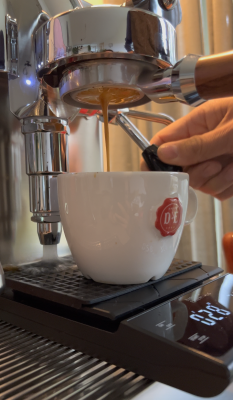

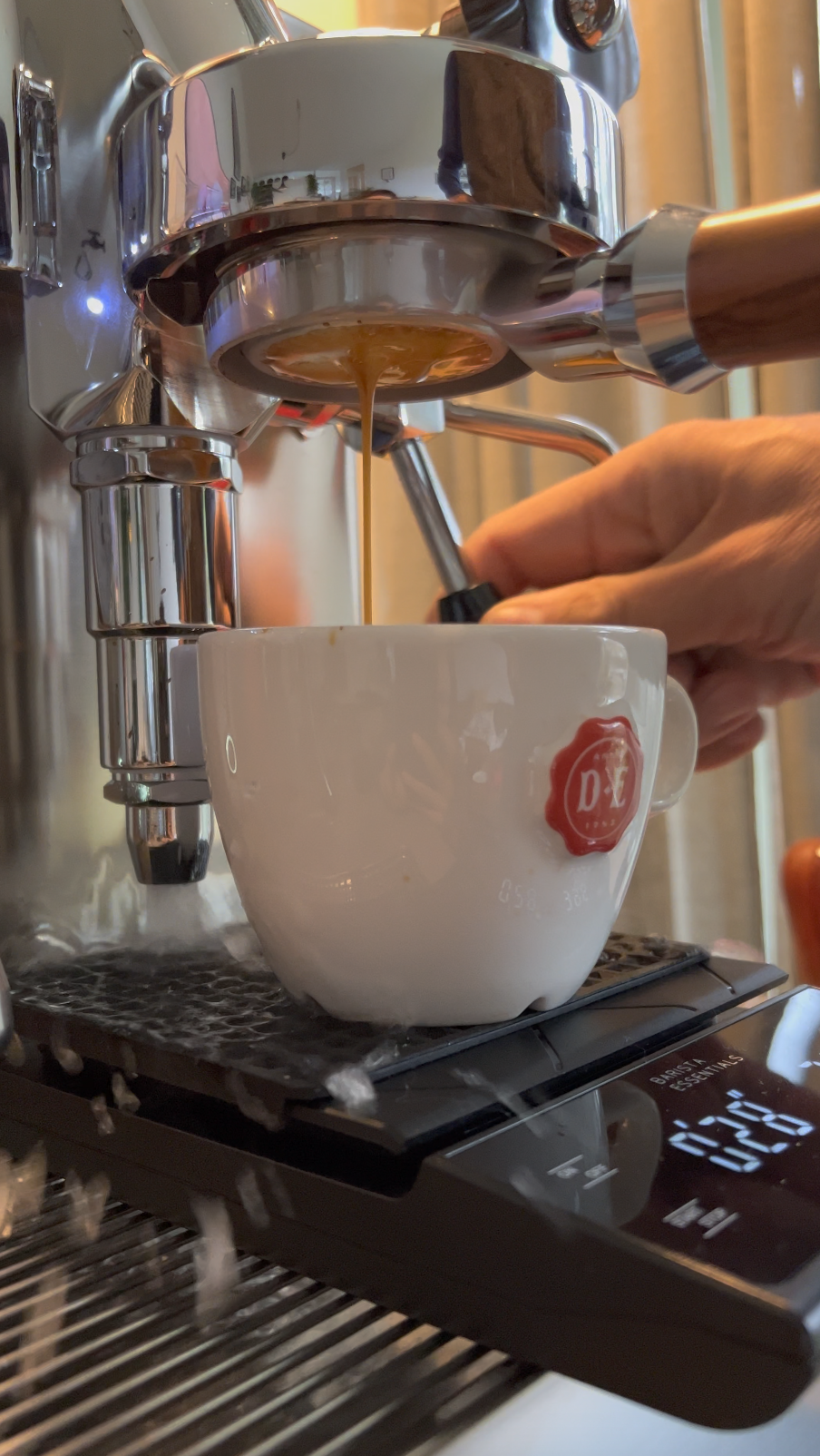

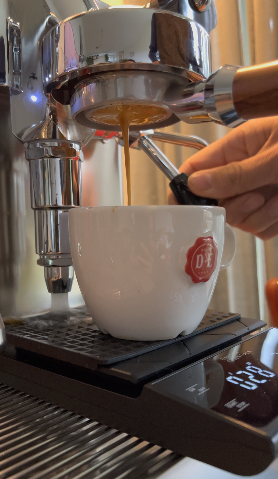

Vandaag voor het eerst mijn nieuwe Lelit Mara X v2 gebruikt.
Bij de 2e koffie gebeurde dit: (zie foto) water vloog er zo uit, uit de onderkant van de tuit achter het kopje.
Is dit normaal? Ik heb geen review of tutorial gezien waar dit gebeurt.
Re: Is dit normaal?
2Als je de hendel van de e61 naar beneden ontlucht de zetgroep langs die weg.
Re: Is dit normaal?
3pff ik dacht al dat ik weer een pech machine had. Dus geen weegschaaltje daar neerzetten, anders dus rommel hahabobbee schreef: za 03 dec 2022, 14:11 Als je de hendel van de e61 naar beneden ontlucht de zetgroep langs die weg.
Re: Is dit normaal?
4Als het maar gebeurt als je de hendel naar beneden brengt, en dat is in dit geval aan de orde en volkomen normaal. Als dat niet zou gebeuren, dan zou je je wel zorgen moeten maken. Als je gaat blindfilteren, nut en noodzaak daarvan, dan ga je het proces beter begrijpen.

Re: Is dit normaal?
5Als het daar constant lekt heeft de zetgroep onderhoud nodig. Paar rubbertjes vervangen.
Re: Is dit normaal?
6Die kans lijkt me bij een nieuwe machine klein
Re: Is dit normaal?
7Ja, had al gereageerd dat het normaal is. Ontluchting. Niks aan de hand. Zie hierboven.
Re: Is dit normaal?
8Zelfs al zou er iets niet helemaal in orde zijn, de E61 is een super simpel ontwerp. Zou je zo kunnen repareren met een paar steeksleutels en wat (makkelijk verkrijgbare) reserve onderdelen. Ik probeer zelf meestal wel wat onderdelen op voorraad te houden, mocht ik ze n's nodig hebben. Dat gezegd hebbende, zoals andere leden al aangaven, je machine doet het naar behoren.
