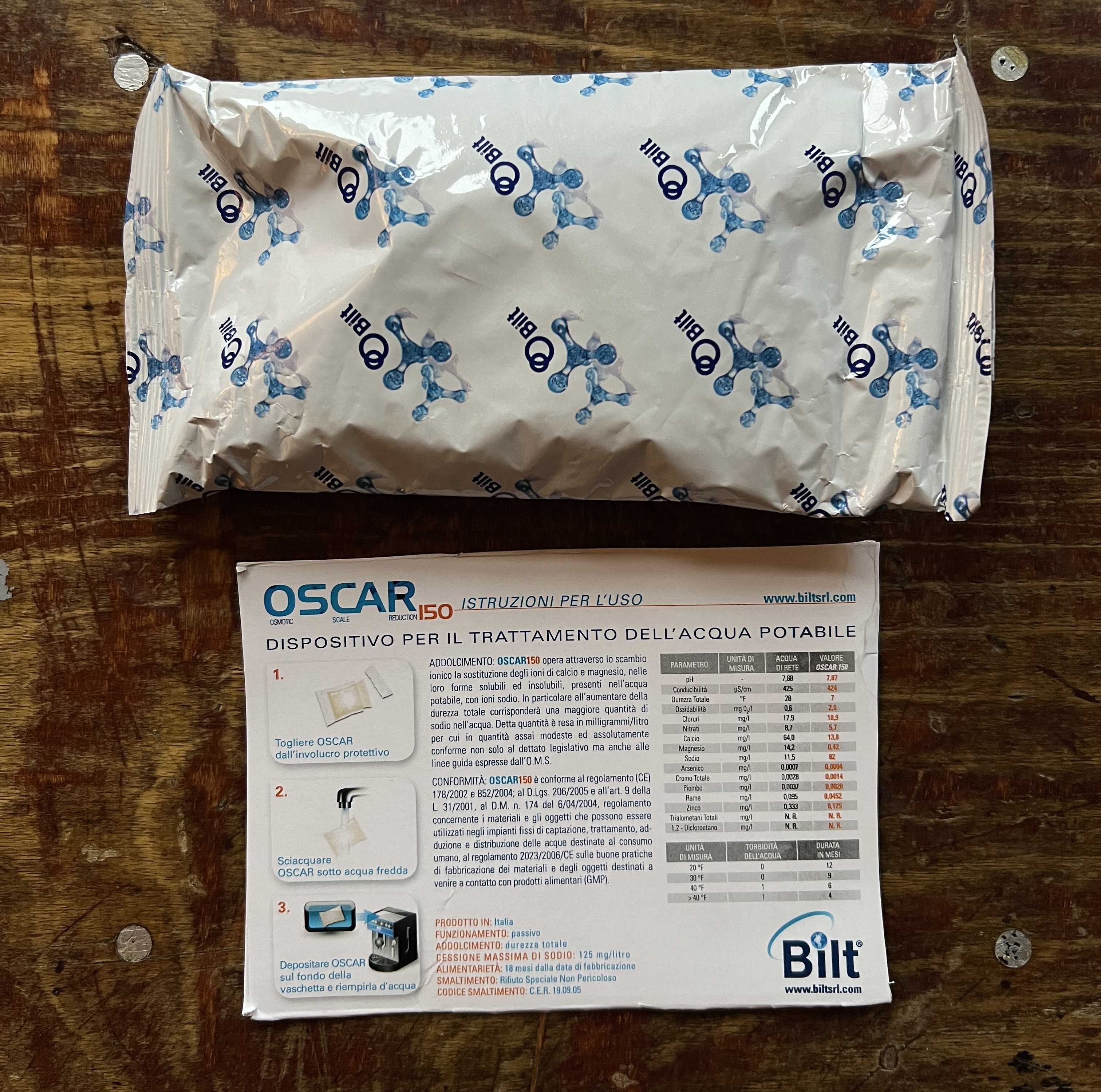

OSCAR Bilt harszakjes zijn prima en deze zijn o.a. te bestellen bij HanR op het forum.
