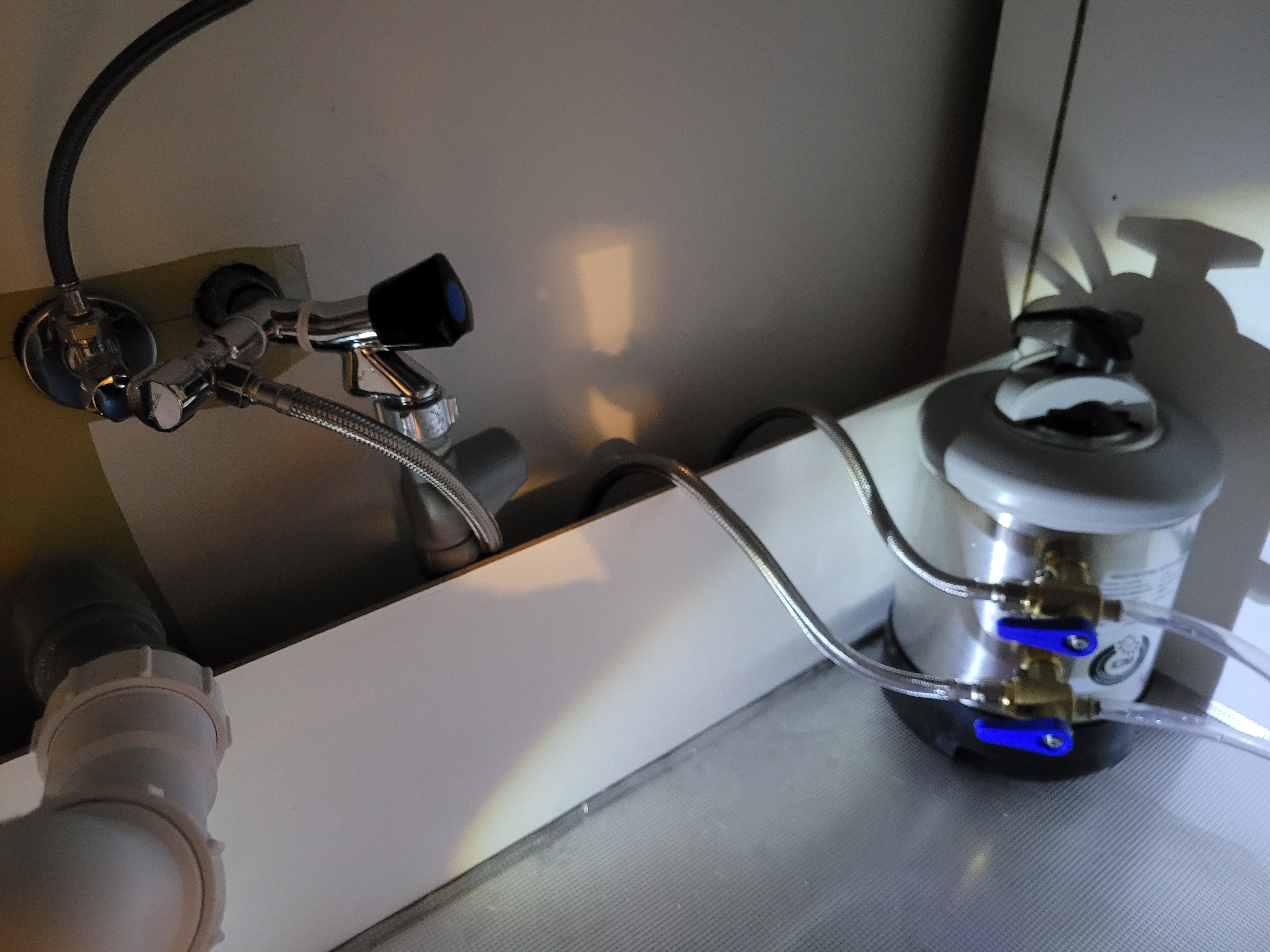

30Inmiddels heb ik de tijd genomen om de aansluiting naar de espressomachine te maken, via een DVA filter. Mede dankzij adviezen die ik hier gelezen heb! Ik ben geen klusser dus toch trots op mijn creatie:
Ps. Allereerste bakkie espresso was wat heftig, en tikkie bitter. Maar ik heb alvast genoten
Hoe kritisch is het om een weekendje (of zelfs een zomervakantie) niet thuis te zijn? Op verschillende sites staat dat dit niet mogelijk is. Of is het gewoon een kwestie van doorspoelen, en weer gaan?
