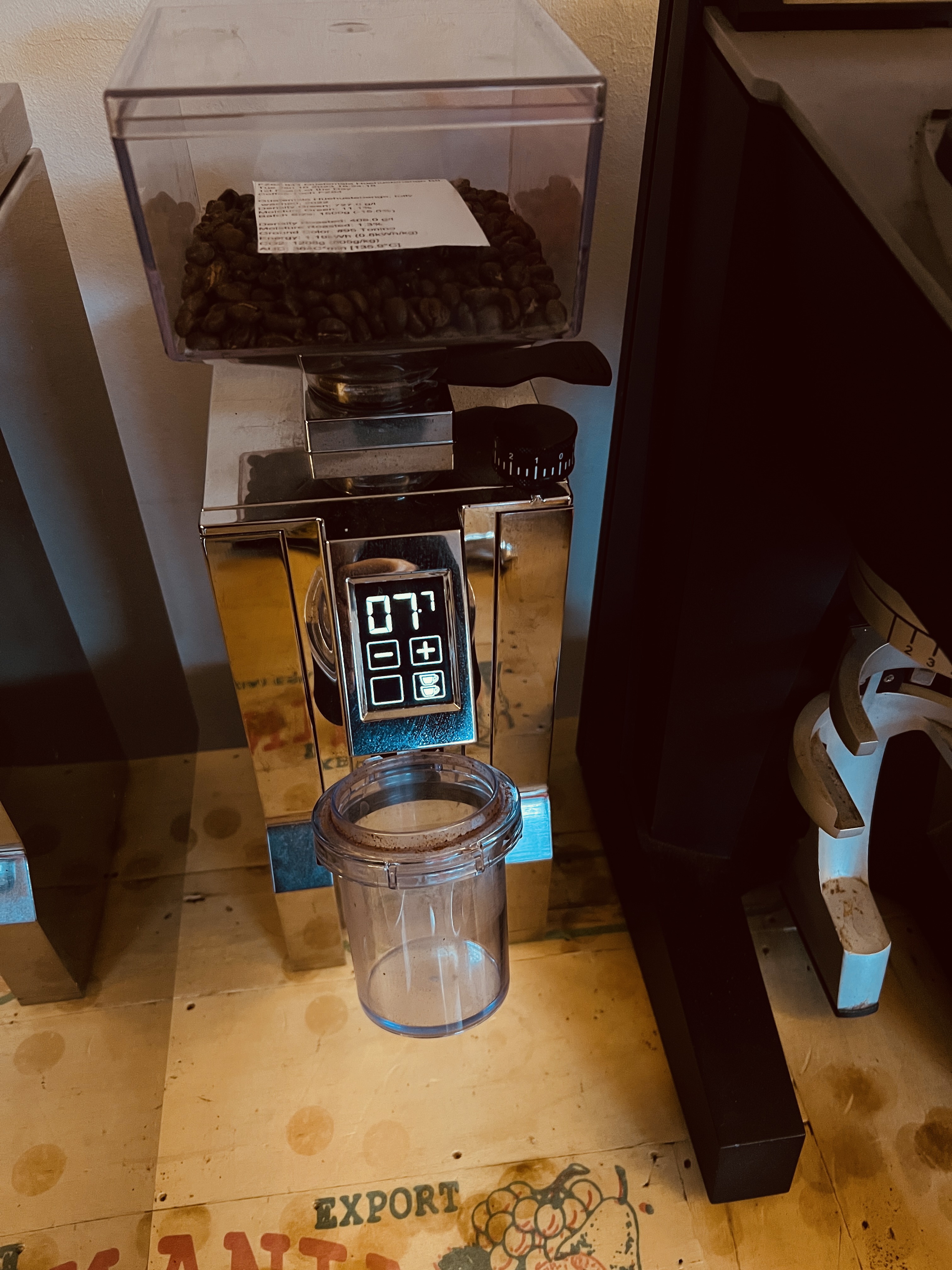

2Ik heb voor de XL een handig opvangbakje met bijpassende houder, werkt perfect en kiepert makkelijk op het portafilter uit.teunos schreef: wo 25 jan 2023, 23:11

4Bedankt voor de tip!fransg schreef:Ik heb voor de XL een handig opvangbakje met bijpassende houder, werkt perfect en kiepert makkelijk op het portafilter uit.teunos schreef: wo 25 jan 2023, 23:11

6Ging ook prima, ik hield het portafilter gewoon zelf vast. Dat rekje / beugeltje ervoor was waardeloos.teunos schreef: do 26 jan 2023, 17:54 Hoe is jouw ervaring als gebruiker met rechtstreeks in de portafiler malen?
Voor de bonen die ik nu erin heb, 7.8s voor 18gteunos schreef: do 26 jan 2023, 17:54 En Qua typische maaltijden, hoe lang maal je ongeveer (en welke dosis dan)?

7XL is goede keuze.
Libra heeft kleinere maalwerk identiek aan Specialita.
WDT is altijd aan te raden!
PF houder is inderdaad beetje gammel op XL, maar je kan hem die paar seconden ook gewoon even vasthouden. Beter: in opvangbakje malen, shaken en overgieten. Zijn handige after market oplossingen.

8Inderdaad, dat blijft maar een punt bij die Eureka molens (bijv. als je ziet hoe dat bij Compak eruit ziet), dat ogenschijnlijk gammele portafilter houdertje (doet wel wat het moet doen), maar je hebt um eigenlijk niet nodig. Ik heb um in de laagste stand staan, eraf halen is nog beter (maar dan kijk ik er naar en lijkt het of er iets geamputeerd is). Dan kan je je portafilter makkelijker bewegen zodat het allemaal wat gelijkmatiger in je mandje komt. Een los Portafilter-station werkt voor mij wel erg makkelijk en kan dat iedereen aanraden.

9Ik ben onlangs van de specialita naar de XL gegaan. De XL is een stuk sneller en geeft mooier fluffy maalsel. Bij de specialita verschoof mijn filterhouder nog wel eens door de trillingen; bij de XL niet doordat er een schuimkussentje op de vork zit.
Als je overigens een beetje oplet (of de prijswekker van idealo gebruikt), is de XL in Duitsland vaak 100 euro (of meer) goedkoper.
De Libra is zoals gezegd gelijk aan de specialita. Mijns inziens de forse meerprijs niet waard. De XL is behoorlijk consistent gebleken als het gaat om tijd vs output. Zit er in de regel max 0.1-0.2 gram naast.
