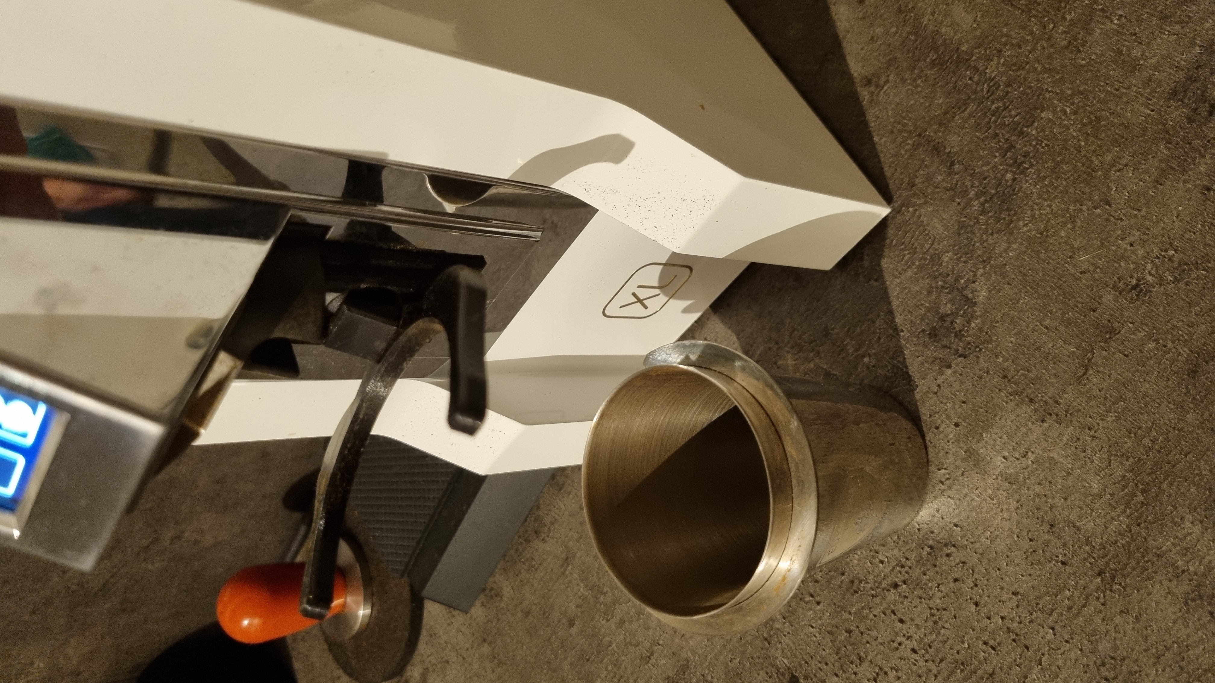

2Ik heb voor de XL een handig opvangbakje met bijpassende houder, werkt perfect en kiepert makkelijk op het portafilter uit.teunos schreef: wo 25 jan 2023, 23:11
De XL heb ik bij van Pommeren reeds bewonderd maar ik was niet echt overtuigd, voornamelijk van hoe de portafilter net niet altijd helemaal lekker blijft liggen

6Ging ook prima, ik hield het portafilter gewoon zelf vast. Dat rekje / beugeltje ervoor was waardeloos.teunos schreef: do 26 jan 2023, 17:54 Hoe is jouw ervaring als gebruiker met rechtstreeks in de portafiler malen?

PF houder is inderdaad beetje gammel op XL, maar je kan hem die paar seconden ook gewoon even vasthouden. Beter: in opvangbakje malen, shaken en overgieten. Zijn handige after market oplossingen.

8Inderdaad, dat blijft maar een punt bij die Eureka molens (bijv. als je ziet hoe dat bij Compak eruit ziet), dat ogenschijnlijk gammele portafilter houdertje (doet wel wat het moet doen), maar je hebt um eigenlijk niet nodig. Ik heb um in de laagste stand staan, eraf halen is nog beter (maar dan kijk ik er naar en lijkt het of er iets geamputeerd is). Dan kan je je portafilter makkelijker bewegen zodat het allemaal wat gelijkmatiger in je mandje komt. Een los Portafilter-station werkt voor mij wel erg makkelijk en kan dat iedereen aanraden.
