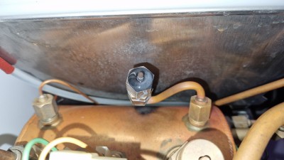

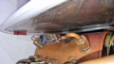

Ik heb de laatste dagen opeens toch weer het bekende plasje onder de machine. Na maanden geen probleem is het er opeens weer. Nu ben stop ik niet eerder met zoeken totdat ik het heb gevonden. Heb de machine inmiddels helemaal kaal en nu maar wachten totdat het zich weer voordoet. Zijn er eventueel risico's om met een 'open kap' te bedrijven? Ik zie in de machine op de bodem overigens geen kalk sporen. Twee van de onderste kap boutjes vertonen echter wel roest, dus er móet toch ergens water staan zo nu en dan.... hoe is het mogelijk haha!

Ja dat ga ik sowieso maar even doen. Hij pruttelt niet heel erg maar als ik de kleur zo zie en de vlek op de boiler is daar wel wat vaker iets geweest. Maar dat sluit nog niet met de hoeveelheid water die er af en toe onder de machine ligt. Ik lees hier en daar het fenomeen 'boiler overfill', wat ook tot een plasje kan leiden. Weet iemand hier iets over / van?

jimmy_zeropm schreef: do 21 sep 2023, 21:37 Ja dat ga ik sowieso maar even doen. Hij pruttelt niet heel erg maar als ik de kleur zo zie en de vlek op de boiler is daar wel wat vaker iets geweest. Maar dat sluit nog niet met de hoeveelheid water die er af en toe onder de machine ligt.
Hoezo niet? Ik vind het juist de meest voor de hand liggende verklaring. Het ding vertoont geschiedenis van lekken / niet goed afsluiten. Vaaka sluit die wel goed af, een enkele keer niet of pas na lang pruttelen en dan vind je water onder de machine.
jimmy_zeropm schreef: do 21 sep 2023, 21:37 Ik lees hier en daar het fenomeen 'boiler overfill', wat ook tot een plasje kan leiden. Weet iemand hier iets over / van?
Indien boiler overfill dan komt er water uit je stoompijp.
