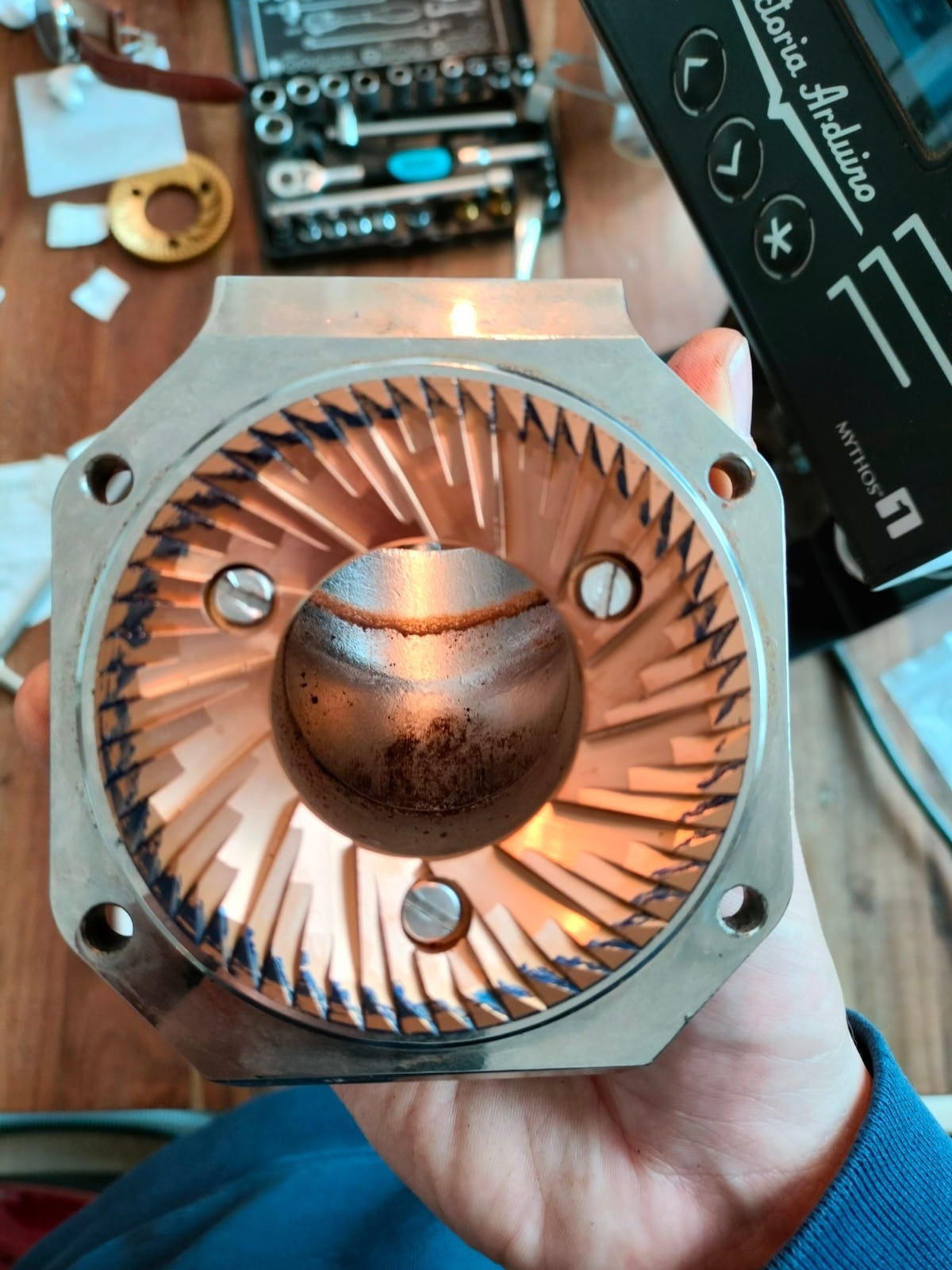

25Emass schreef: za 01 apr 2023, 20:34 Even een korte update. Afgelopen vrijdag heb ik mijn maler weer opgehaald. Via Pti was ik bij een adresje uitgekomen en diegene heeft de hele maler doorgelicht. Erg tevreden mee dus bedankt voor het doorverwijzen! Blijkt dat de maalschijven 11000 shots hebben gehad, maar omdat ik de SSP heb gekocht gebruik ik de 'oude' als reserve. In het kleine verslagje stond
"Uitgevoerde werkzaamheden: beoordelen en onderzoeken molen tbv aankoop. Uitkomst: de molen is in goede staat, enige gebruiksporen, maalschijven in goede staat, dosering werkt naarverwachting en verloopt niet/nauwelijks." Ook zit er geen wiebelende as in dus ik ben helemaal gelukkig!
Na het ophalen toch maar de molen uit elkaar gehaald en de schijven gaan alignen. Ik had hier nog nooit eerder over gehoord tot de topic van Yakneev (https://koffiepraat.nl/forum/viewtopic.php?f=8&t=12847). Thanks daarvoor! Ik heb een op google een guide gevonden die het uitlegde met plaatjes (http://coffeenavigated.net/wp-content/u ... tNorth.pdf). Deze heb ik gevolgd en kreeg eerst dit resultaat.
Na een tijdje klooien en 100x de maler in en uit elkaar schroeven kwam ik tot mijn eindresultaat. Volgens mij mag ik hier best tevreden mee zijn?
Ik ben nu bezig met het seasonen en het 'leren kennen van de maler'. Ik ga er gewoon koffie mee zetten en niet 5kg goedkope bonen mee malen. Hiervoor had ik een Eureka Specialita (waar ik erg tevreden over ben/was) en merk dat de Mythos bepaalde smaken meer naar boven brengt. Hiervoor had ik niet perse door dat deze aanwezig waren.

28Ik heb gelezen dat de retentie erg laat is door schuine maalschijven en een erg korte 'spout'. Moet ik nog onderzoeken!mr Blanc schreef: ma 03 apr 2023, 08:53Goed om te horen. Je hebt nu wel echt een serieuze maler! Hoe zit t met retentie? Zag soms voorbij komen dat ie wel 8gram retentie kon hebben das best wat.Emass schreef: za 01 apr 2023, 20:34 Die van mij kan dat niet, alleen 1 temp. Misschien maar beter ook, wil niet nog meer variabelen :p
Veel plezier ermee iig!
De nieuwe burrs moeten even seasonen maar ik heb erg veel last van inconsistente resultaten. Ook moet ik even de machine leren kennen qua verstellen. Soms loopt die goed door en de volgende dag komt er niets uit. Ik vermoed dat dit door de warmteverschillen komt bij het opwarmen van de kamer. Wellicht zet ik dat eerst uit tot ik mijn burrs heb geseasoned, consistente resultaten heb en dan kijk of het daaraan lag.
