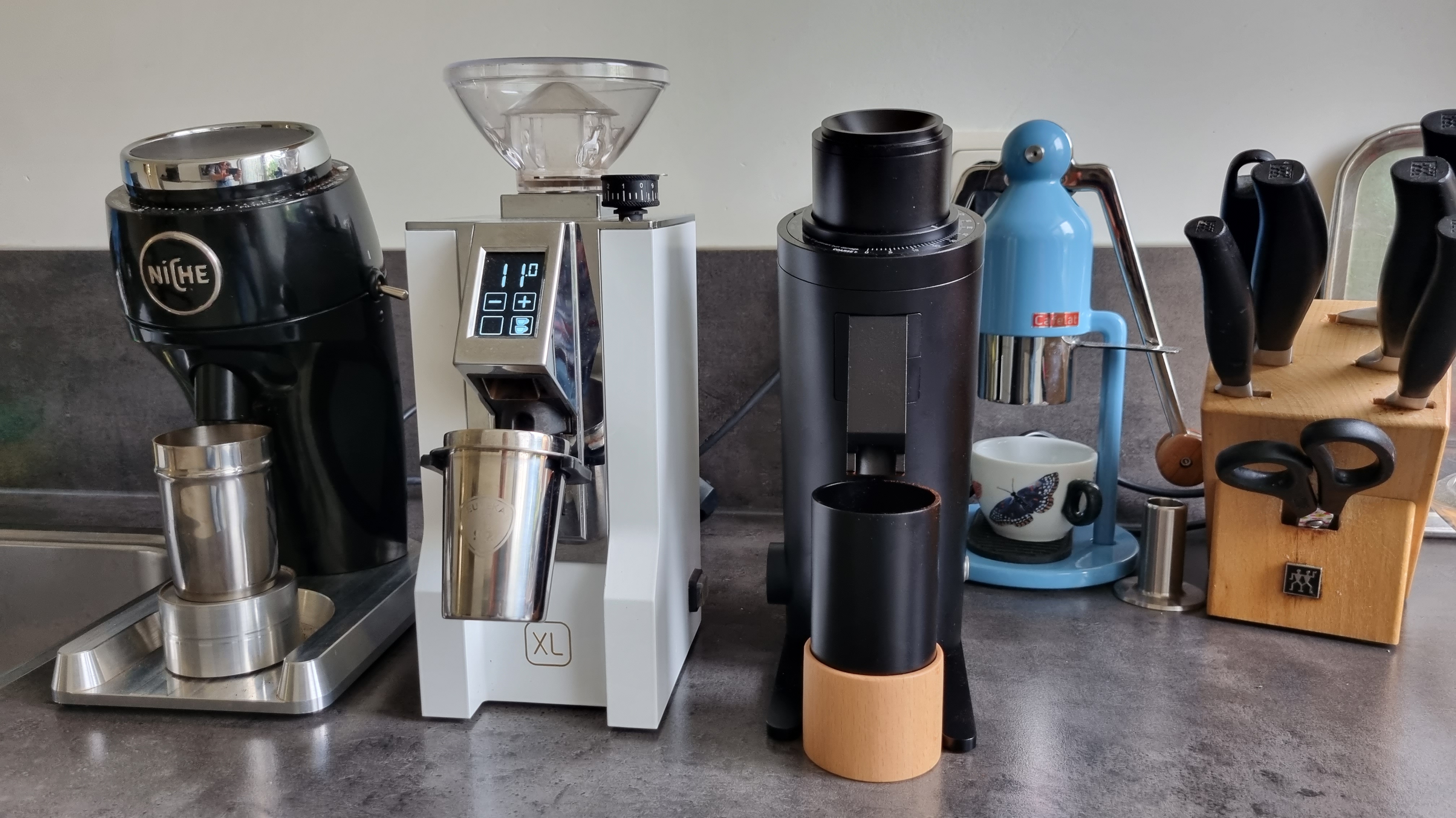

De VS is het luxe broertje van de DF64 waar eerdaags na vijf versies de tweede generatie van verschijnt. Het eerste wat opvalt is dat de VS kleiner en compacter is en vooral veel hoogwaardiger oogt. De afwerking is wat mij betreft zeker voor de vraagprijs van 639.99 euro bijzonder goed. De behuizing is volledig van aluminium. Om een indruk te krijgen van het formaat heb ik de VS naast mijn Eureka XL en Niche Zero gezet:

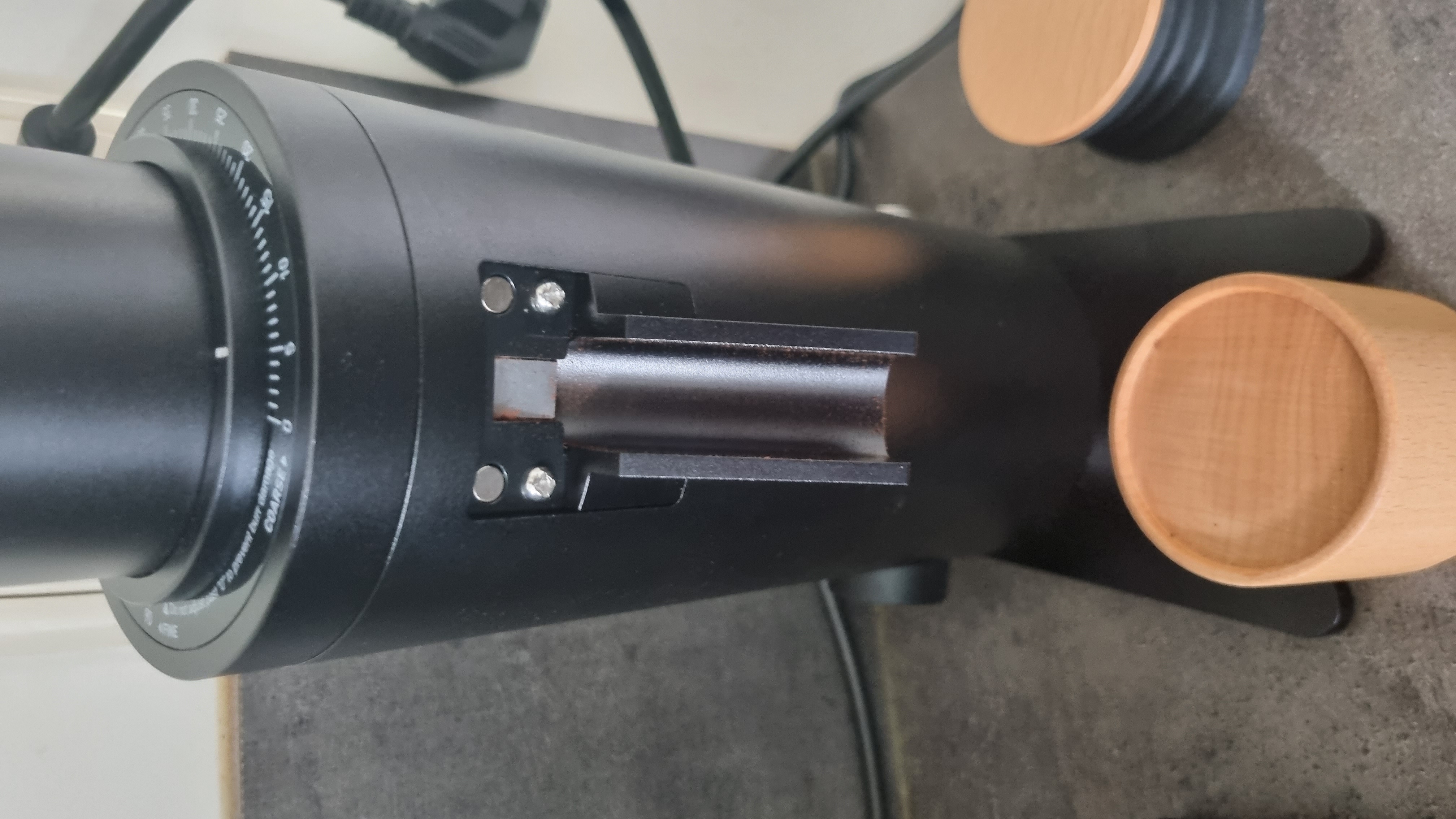

Een slim detail is de magnetische chute. Dit maakt schoonmaken heel makkelijk mocht de chute ooit verstoppen. Het is noemenswaardig dat er in de chute niet of nauwelijks koffie achter blijft. Ik heb geen gebruik gemaakt van de bellows. Ik vind bellows niet mooi staan en niet veel toevoegen, omdat je ook fines staat te uit te blazen. Enkel een of twee tikjes van bovenop met de vlakke hand volstaat. Dit is een groot verschil met de normale DF64 die een slecht toegankelijke chute heeft en waar bovendien makkelijk koffie in blijft steken door het design van de clump crusher. Voor de DF64 zijn inmiddels meerdere after-market clump crushers te krijgen en ook de fabrikant heeft het design meermaals aangepast. Op de VS is dit onderdeel gewoon perfect.

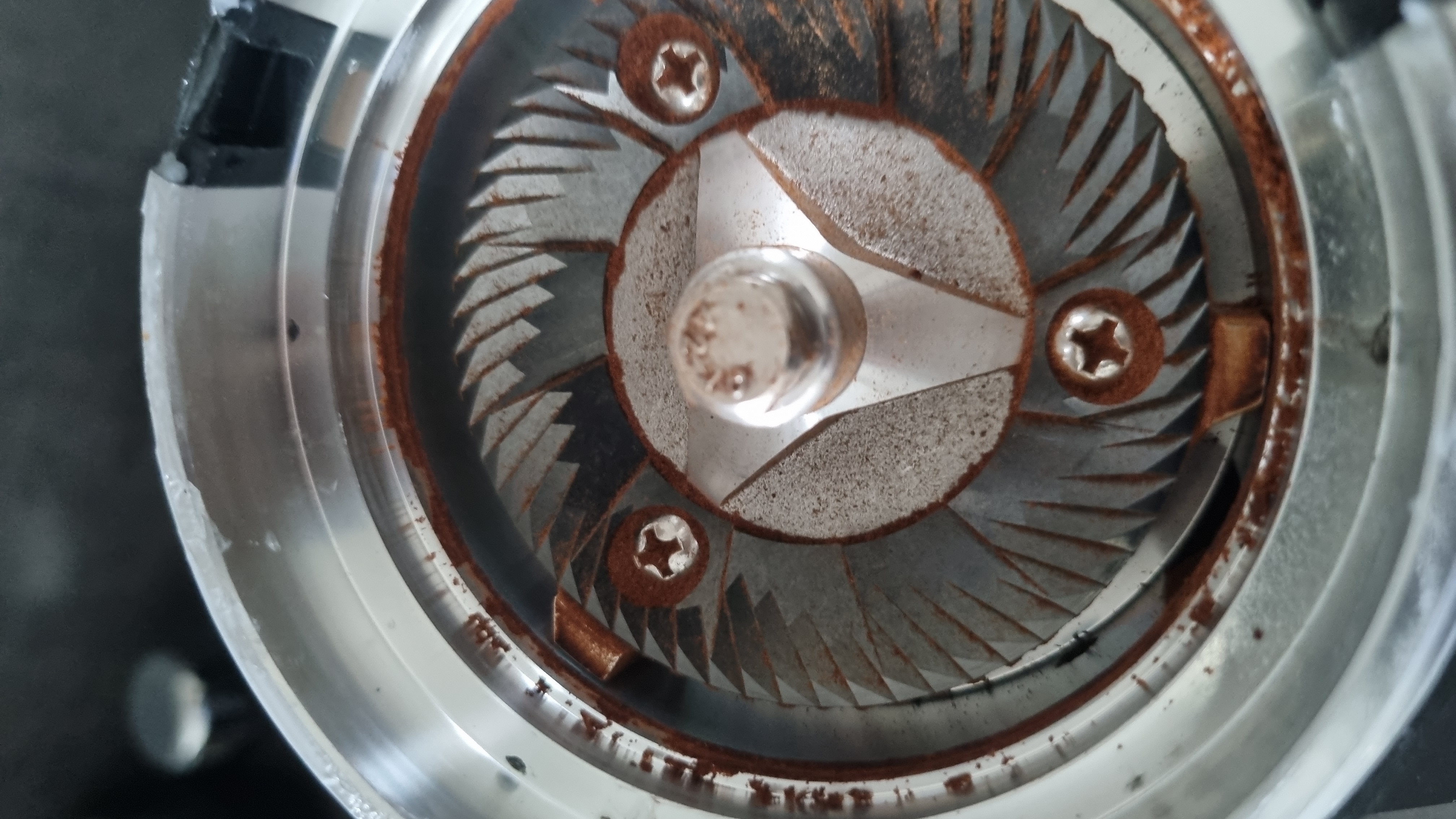

De maalkamer is erg mooi opgebouwd met bijzonder weinig ruimte voor koffieresten en de schijven zijn heel makkelijk te bereiken voor een deep clean. De maalgraad verstelling verloopt anders dan bij de DF64 door de cilinder zelf te verdraaien. De geïntegreerde anti-popcorn device doet zijn werk uitstekend: zonder de bellows en deksel ontsnappen er geen bonenfragmenten.

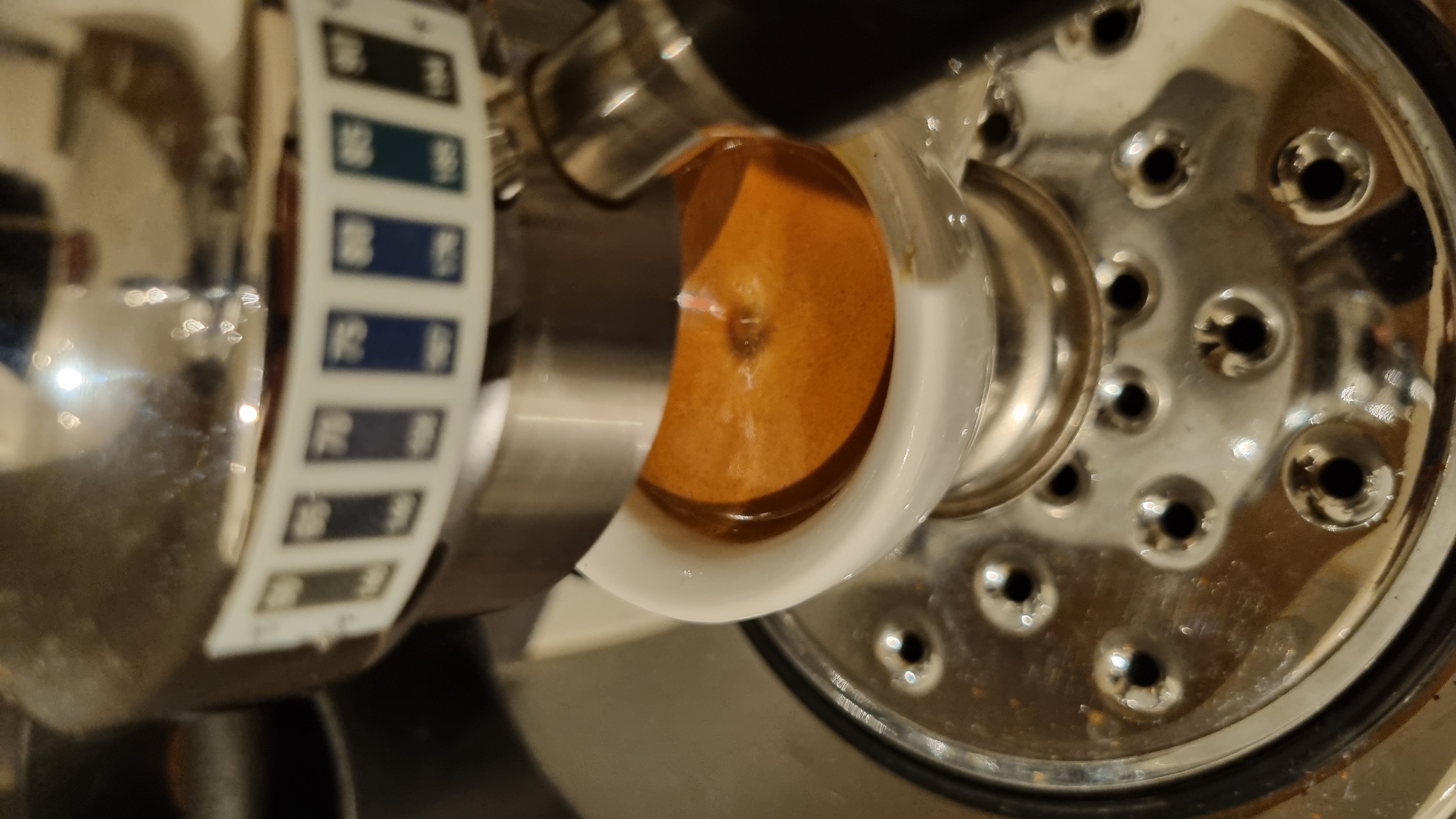

En dan espresso. Voor de meeste kopers zal deze maler primair een espresso maler zijn. Ook hier kost het weinig moeite om een visueel goede extractie te krijgen. De flow is rustig en stabiel zonder tekenen van channeling, ook met light roast. Wat me persoonlijk opvalt is dat alle shots een wat adstringerende nasmaak hebben. En het lukt me niet om dat weg te krijgen door aanpassen van een van de parameters. Omdat ik dit met dezelfde bonen (getest met drie soorten koffie) niet heb met de XL en Niche, ga ik ervan uit dat het een eigenschap van de DLC burrs is. Gezien de vele positieve reacties op de DLC burrs van andere mensen op de internationale fora lijkt het erop dat dit iets is waar ik gevoelig voor ben. Andere mensen stoort het dus waarschijnlijk niet.

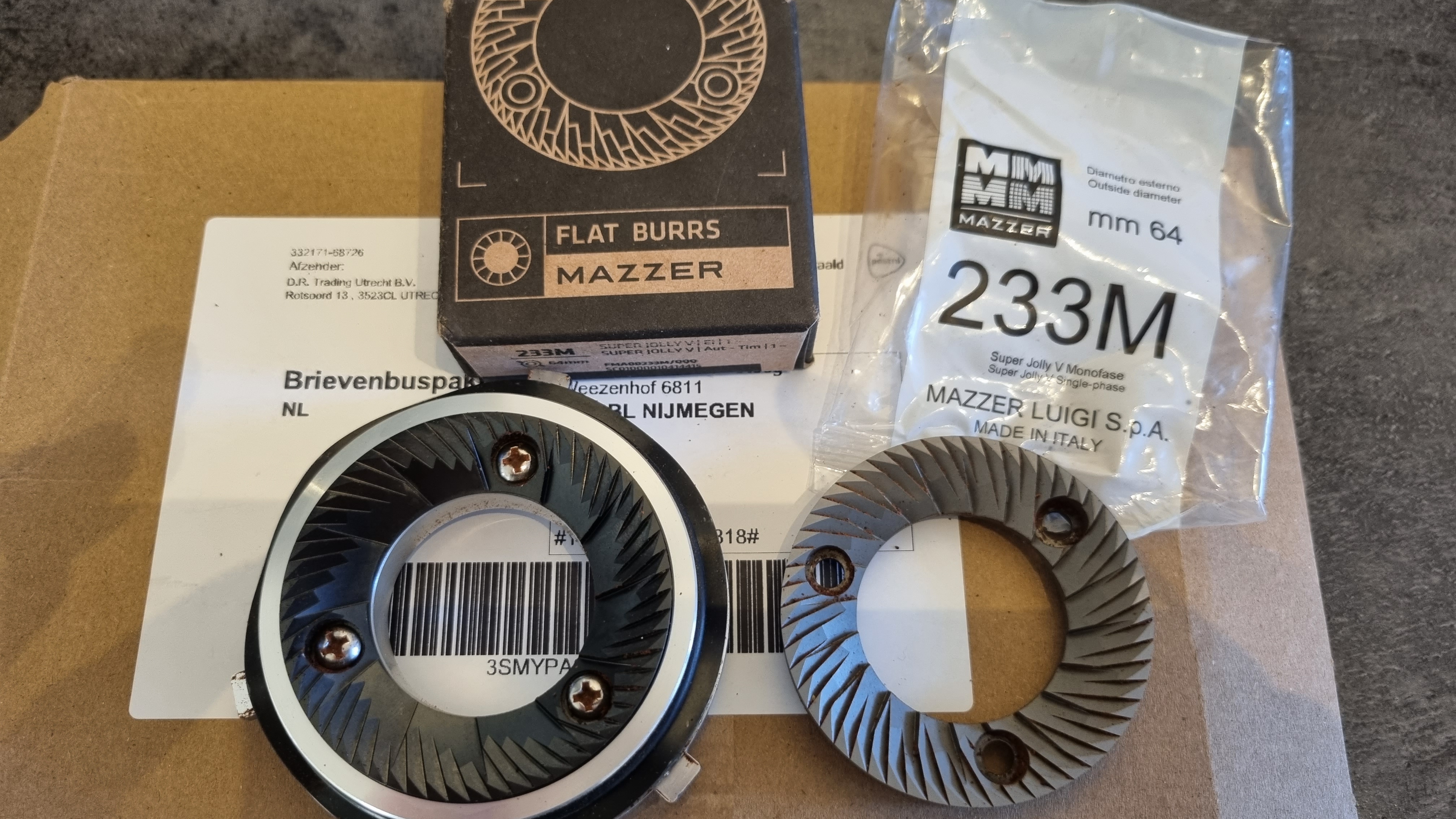

Uit nieuwsgierigheid heb ik de maler ook getest met Mazzer 233M schijven, maar die kreeg ik niet goed uitgelijnd. Omdat er iets speling zit tussen de onderkant van de burr en de drager is shimmen lastig. Ik heb begrepen dat Mazzer een net iets andere maat hanteert en dat Mazzer schijven ook niet goed passen in de DF64. Waar ik met de Mazzer schijven ook last van had, is dat het LIJKT alsof het slijppunt verandert tijdens het malen: na afloop van een maling maakte de maler soms een 'slijpend' geluid maakt, terwijl hij vooraf geruisloos liep. Ik heb op het DF64V forum gelezen dat er ook mensen zijn bij wie dit gebeurt met de DLC burrs. Het zou daarbij niet gaan om slijpende maalschijven, maar vastgeklemde bonenfragmenten. Even iets grover afstellen en puffen met de bellows zou dan uitkomst moeten bieden. Zelf heb ik dit met de DLC burrs geen enkele keer meegemaakt.
Achteraf gezien had ik de Mazzer schijven dus gerust wat beter kunnen testen, omdat er helemaal geen sprake was van slijpende schijven. Het shimmen had ik wellicht op een andere manier kunnen doen om een beter resultaat met de marker test te krijgen. Overigens kun je je afvragen in hoeverre een goede uitslag met de marker test representatief is voor goede uitlijning. Tijdens het malen komen er immers hele andere krachten op de maalschijven te staan en dat in verschillende richtingen.
