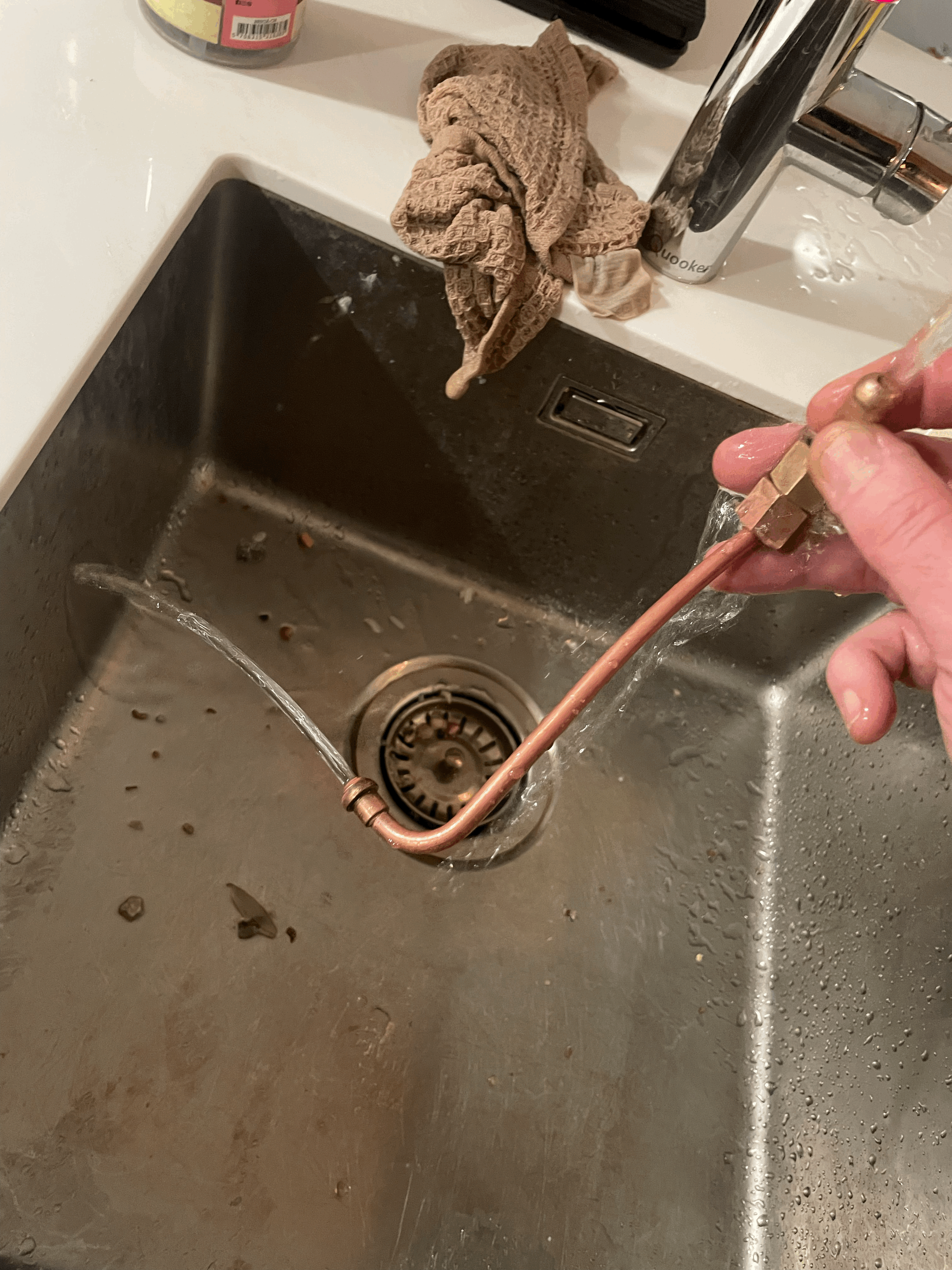

12Ik heb de leiding voor de zekerheid nogmaals losgehaald en ontkalk. Gecheckt dat er voldoende water doorgaat (zie foto)
en helaas nog niet werkend?

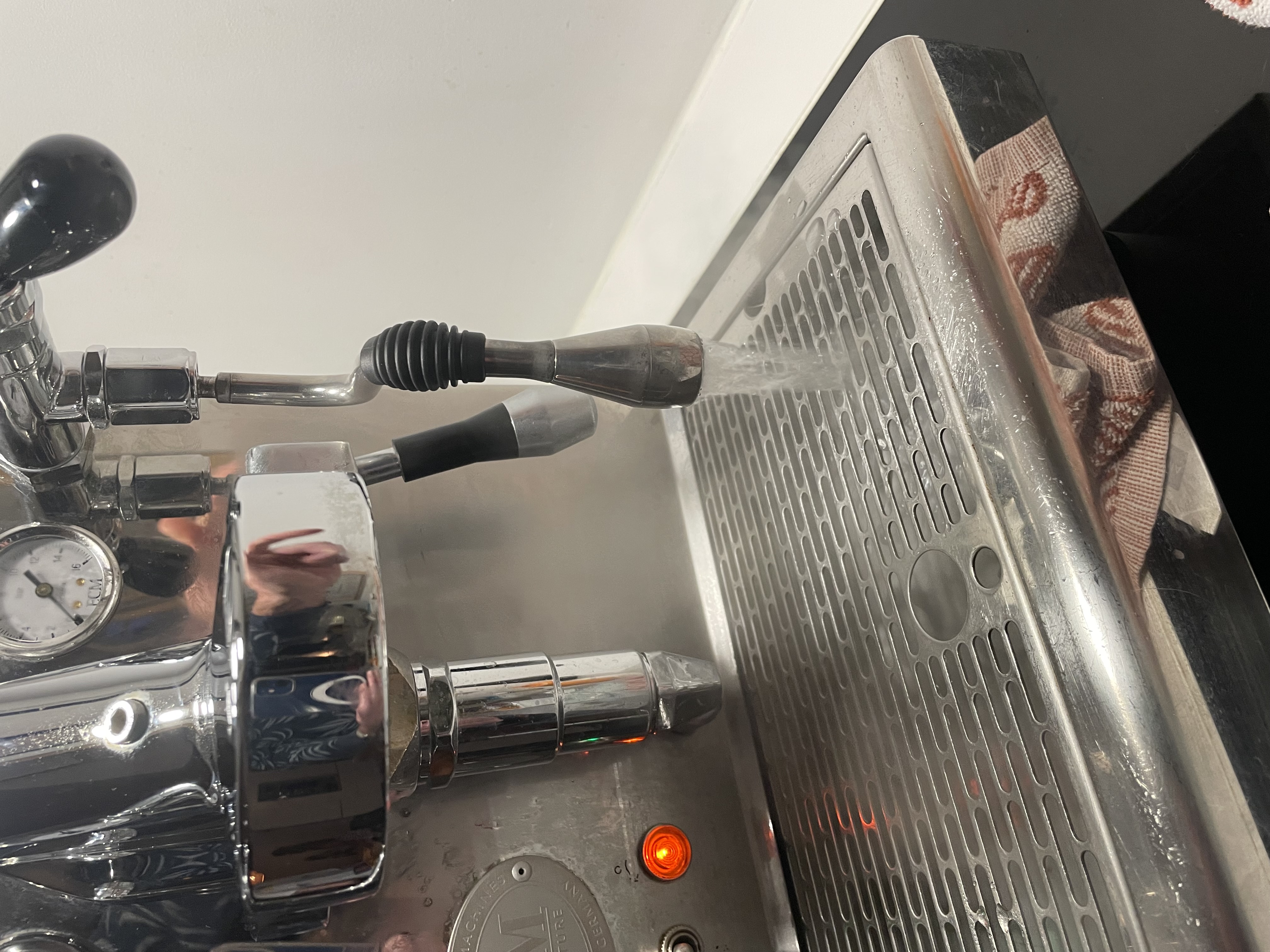

15De kranen omgedraaid en vastgesteld dat het euvel in de warmwaterkraan zit. Wat nu??
