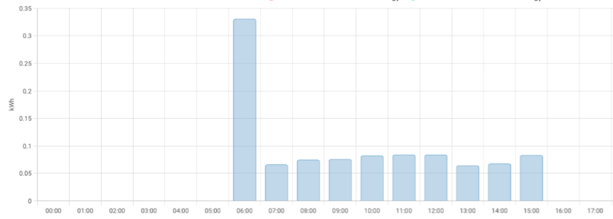

512om te vergelijken heb ik op twee heel vergelijkbare dagen het stroom verbruik bijgehouden met en zonder de stoom boiler:
verschil is best groot op een dag van 06:00 uur tot 16:00 uur beide boilers aan gebruikt die 1.02KWh (4 espressos)
dag er na ook van 06:00 uur tot 16:00 uur zonder de stoom boiler maar 0,39KWh
dat het verbruik meer dan twee keer zo hoog is is ook wel te verklaren, de stoom boiler is een stuk heter!
Gezien er alleen in het weekend en als er bezoek is melk drankjes gemaakt worden staat de stoomboiler dus voortaan standaard uit

513Goed gedaan!Maart3nL schreef: ma 18 mar 2024, 09:14 om te vergelijken heb ik op twee heel vergelijkbare dagen het stroom verbruik bijgehouden met en zonder de stoom boiler
Een kWh kost momenteel gemiddeld € 0,35
Bijna 36 cent dusMaart3nL schreef: ma 18 mar 2024, 09:14 van 06:00 uur tot 16:00 uur beide boilers aan gebruikt die 1.02KWh (4 espressos)
Bijna 14 cent dusMaart3nL schreef: ma 18 mar 2024, 09:14 dag er na ook van 06:00 uur tot 16:00 uur zonder de stoom boiler maar 0,39KWh
Dan bespaar je 22 cent per dag doordeweeks, €1,10 per weekMaart3nL schreef: ma 18 mar 2024, 09:14 Gezien er alleen in het weekend en als er bezoek is melk drankjes gemaakt worden staat de stoomboiler dus voortaan standaard uit![]()

515Het lijkt er op dat dit is gemeten als de machine op temperatuur blijft, dus zonder gebruikmaking van de standby functie waarbij hij terug gaat naar 70 graden, klopt dat?Maart3nL schreef: ma 18 mar 2024, 09:14 om te vergelijken heb ik op twee heel vergelijkbare dagen het stroom verbruik bijgehouden met en zonder de stoom boiler:
