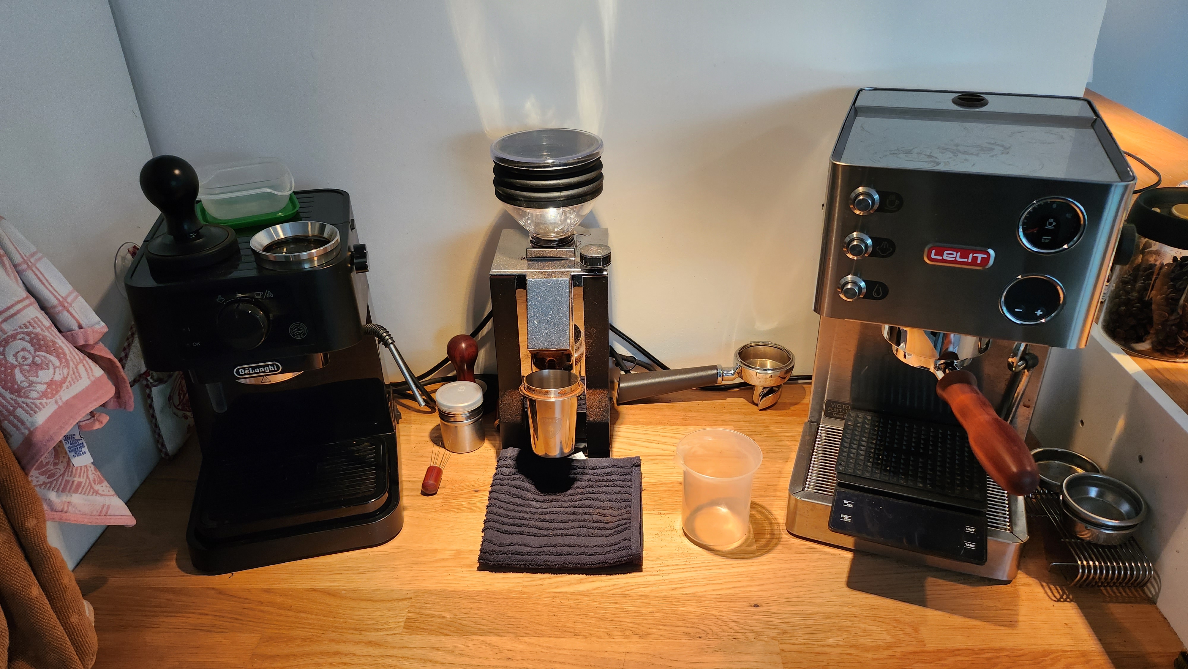

Na veel te hebben geklaagd op dit forum over te zure koffie is nu toch alles in kannen en kruiken. Of beter, in koffiekopjes. Want na een moeizame start werkt alles goed en lukt het al iets beter om goede koffie te zetten. Er was wel echt wat loos. Ik denk achteraf dat dat kwam door teveel schoonmaakmiddel en onvoldoende nareiniging/back flushes. Sindsdien heel voorzichtig met afmeten van Umex Cafiza poeder, en heel goed naspoelen. Is het echt nodig dit zo vaak te doen, die reiniging? Verder een paar dingen die ik graag deel:
- een filmpje op youtube leerde dat gemiddeld 11,5 gram koffie in een single-shot mandje heel goede resultaten kan opleveren. Dat geprobeerd en indd zeer tevreden. Dat is fijn want maakt het mogelijk ook enkele bakjes goed te kunnen zetten.
- al eerder gezegd, maar een heel goedkoop espressomachientje als de Delonghi naast de Lelit werkt fantastisch als melkopschuimer waardoor een dual boiler (voor mij) niet nodig is. Het is klein en daardoor in paar minuten opgewarmd. En echt wel voldoende stoomkracht voor twee (meer ook wel) capuccinootjes. Ben benieuwd hoe anderen dit zien. Ook handig als back-up want resultaat is niet slecht.
