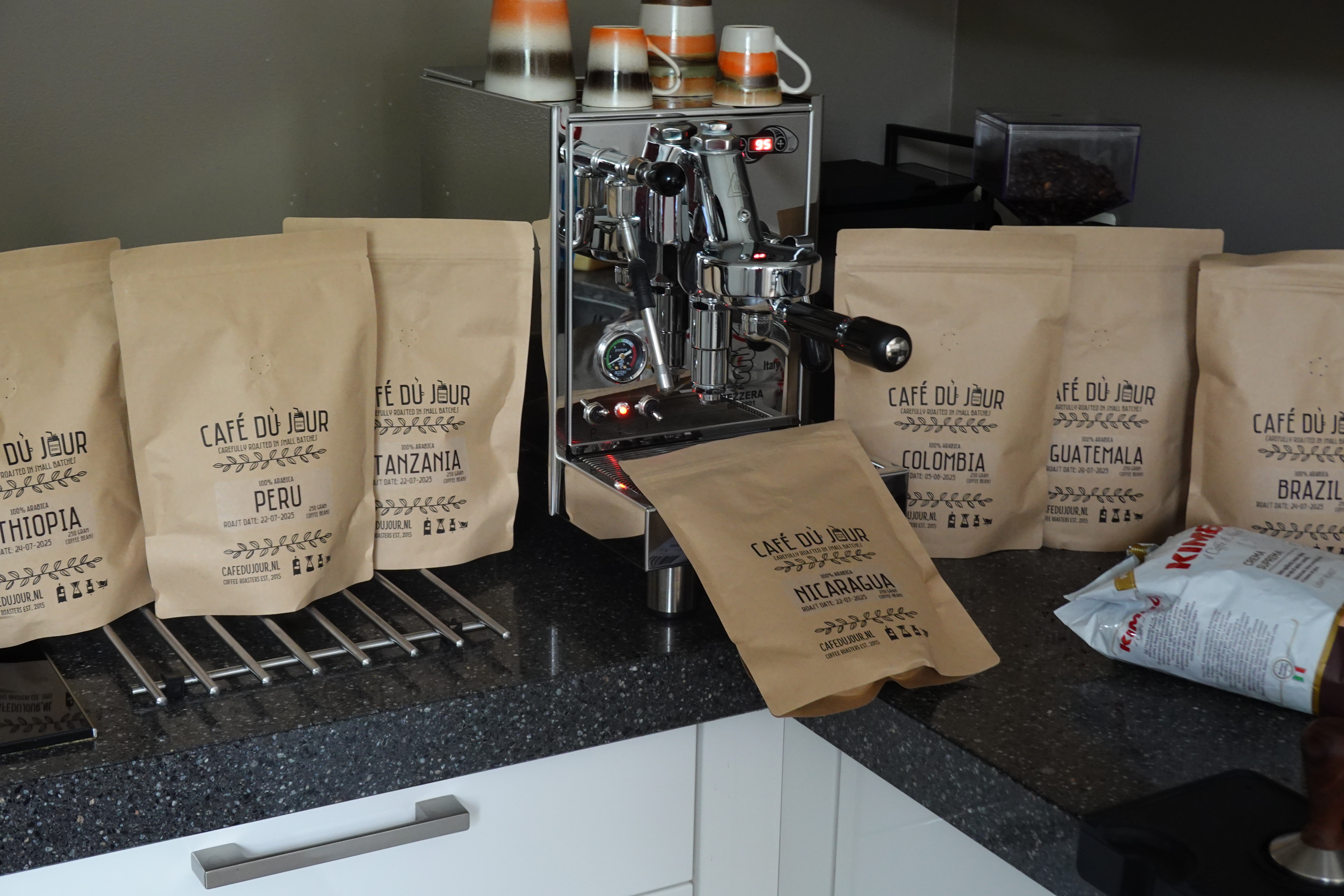

Hallo allemaal,
Dit pakketje aan single origins uit 7 verschillende koffiegebieden aangeschaft om eens wat meer de verschillende koffievarieteiten te leren kennen, proeven en om er wat mee te gaan experimenteren. Wie heeft er goede tips ho oe je dit het beste kunt doen en vooral ook hoe de proefervaringen met de verschillende varieteiten uit elkaar te kunnen houden ?
Verder nog een pak met lichtgebrande Kimbobonen (melange) gekocht. Hiermee wil ik vooral met de PID op hogere temperaturen gaan experimenteren om "de smaken"goed naar boven te halen

Dank je voor je reactie,
Ik drink al ruim 20 jaar espresso. Tot een paar maanden terug vanuit een volautomaat. De laatste die ik had was een Jura E6. Nu dan sinds een klein halfjaar een Bezzera Unica PID halfautomaat. Ja, die van die ratio en doorlooptijd dat gaat me inmiddels al aardig af. Het gaat me nu eigenlijk meer om straks per single origin nog wel te weten hoe die me smaakt. Dus eigenlijk een soort proeverij. Heb daar wel het e.e.a. over gelezen hoe je dat zou kunnen doen, o.a. uit boeken van James Hoffman. Maar wie weet dat jullie hierover nog praktische tips voor me hebben. Ik heb een Eureka Mignon Specialta molen (met hopper). In begin best zoekende hoe deze goed af te stellen. Maar dat gaat nu ook best al redelijk goed. V.w.b de Kimbo bonen. Volgens de site van Cafe du Jour (waar ook die single origins vandaan komen (die branden en verpakken ze zelf) zou het hier gaan om lichtgebrande bonen. Nu ja, we gaan het ervaren.
