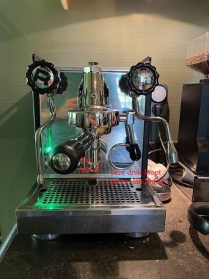

Mijn machine lekt telkens wat vloeistof bij het aflaatventiel, ter hoogte van de groepcollector (zie afbeelding). Ik zie dat de druk op de manometer oploopt tot ongeveer 1.2 à 1.3 bar, waarna het ventiel opent en er voornamelijk stoom en wat vloeistof ontsnapt. Dit herhaalt zich continu.
Daarnaast merk ik dat, wanneer ik de machine wil gebruiken en de hendel omgooi, er eerst een enorme hoeveelheid stoom vrijkomt voordat er water komt. Dit was eerder niet het geval.
De leverancier zegt dat er niets aan de hand is, maar ik heb nu telkens een volle opvangbak zonder dat ik koffie zet. Ook die stoomuitstoot vóór het koffiezetten is nieuw voor mij. Ik heb de machine inmiddels 4 à 5 jaar, dus dit zou me eerder zijn opgevallen.

4Als de boilerdruk erg fluctueert, kan het ook nog een lek veiligheids- of vacuumventiel zijn.
Heel vreemd dat je HX leegloopt. Dat concludeert ik doordat je eerst een heleboel stoom krijgt als je de bedienhendel omhooghaalt.
Weet je zeker dat er geen uitloopje achter de groepcollector zit? En dat daar water en stoom uit lekt? Bij sommige Rocketmachines komt daar het veiligheidsventiel van de stoomboiler op uit.
Ik zou de machine in werkelijkheid moeten zien om met zekerheid iets te kunnen zeggen.
Wel meen ik uit je verhaal op te maken dat de machine in die 4 à 5 jaar nog geen volledig onderhoud heeft gehad.
