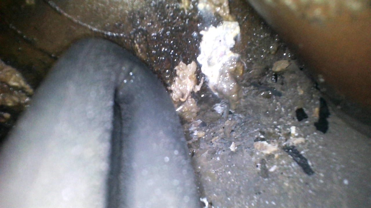

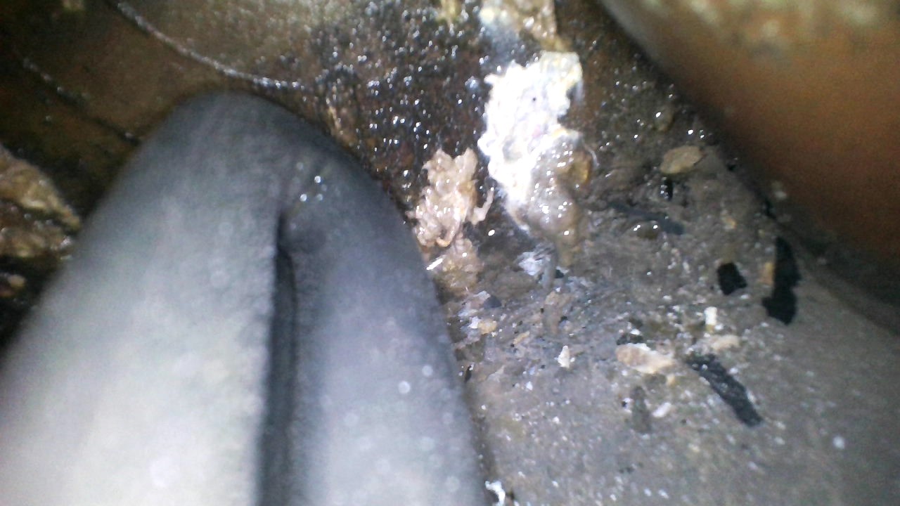

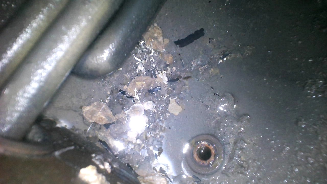

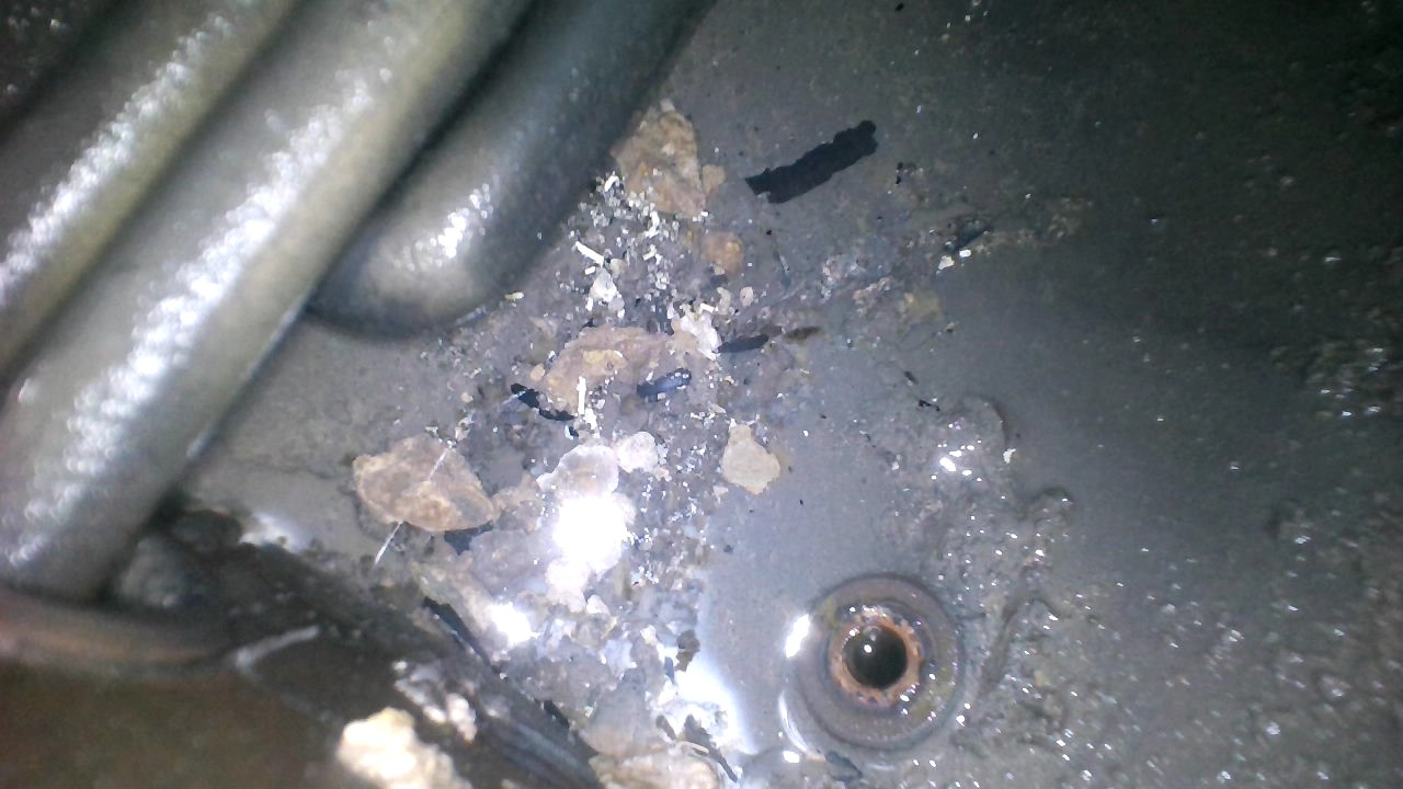

Zo, vandaag de niveausensor eruit gedraaid en de endoscoop in de boiler gestoken. Wel losse kalkschilfers, maar volgens mij valt het wel mee (?).
Het plan is om 'm eerst eens ondersteboven te houden en alle losse troep eruit te spoelen. En dan ontkalken. De douchezeef, sproeier en de zetgroep waren redelijk schoon. Denk dat die wel regelmatig schoongemaakt zijn.
