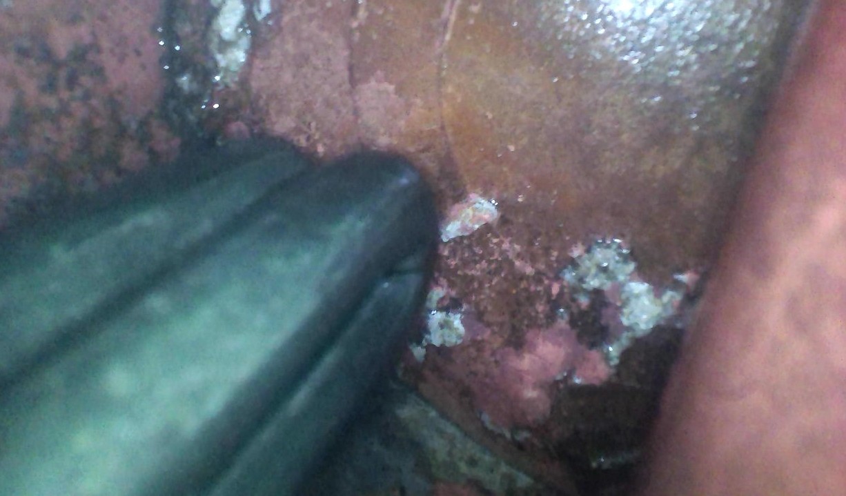

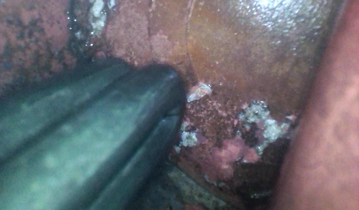

Re: Kijkje in de boiler
7Ik heb even de endoscoop in de boiler gestoken bij het ontkalken.
Niet een heel spannend filmpje: maar er zit blijkbaar nog een hoop aanslag in zolang het zo bruist.
filmpje op OneDrive
filmpje op OneDrive

8Komisch. En de vooronderstelling is dat het zuur reageert met de kalk. Dus als er geen kalk meer voor het zuur is, dan bruist het niet meer.
Re: Ontkalken en citroenzuur
9Praktisch gezien wel. Bij het oplossen van calciumcarbonaat ontstaat naast calciumcitraat/-sulfamaat/-lactaat ook water en CO² <-- dat is het bruisen dat je ziet.
Bij oplossen van messing zal er waterstof ontstaan, maar dat is weinig; denk niet dat je dat kan zien.
Het zuur tast alles tegelijk aan, er is geen wachtrij van eerst kalk en dan metaal.
Alleen lost calciumcarbonaat veel sneller op dan metaal: zolang er kalkaanslag is wordt het merendeel van het zuur daardoor 'verbruikt', de zuurconcentratie wordt lager, wat ook de metaalcorrosie afremt.
Je zou het in drie situaties kunnen verdelen:
1- Alles ingepakt in kalk --> Metaal is afgeschermd: zuur reageert vooral met calciumcarbonaat. Minimale metaalcorrosie.
2- Kalk deels weg --> Metaal wordt lokaal al een klein beetje aangetast, ook al is er nog kalkaanslag op andere plekken.
3- Kalk volledig weg --> Zuur reageert nu volledig met metaal, mate van corrosie stijgt.
De problematische situatie is dus na volledige ontkalking, als je het middel te lang laat inwerken.
Dat is ook waarom beperkte inwerktijden worden geadviseerd. Lang genoeg om de meeste kalk weg te halen: 1 en 2. Maar kort genoeg om niet, of niet heel lang in 3 te zijn.
Dus wachten tot er helemaal geen bubbels meer zijn lijkt me niet aan te raden, dan zit je zeg maar al tegen 3 aan.
Intussen zijn we hier uitgebubbeld, ziet er een stuk beter uit:
