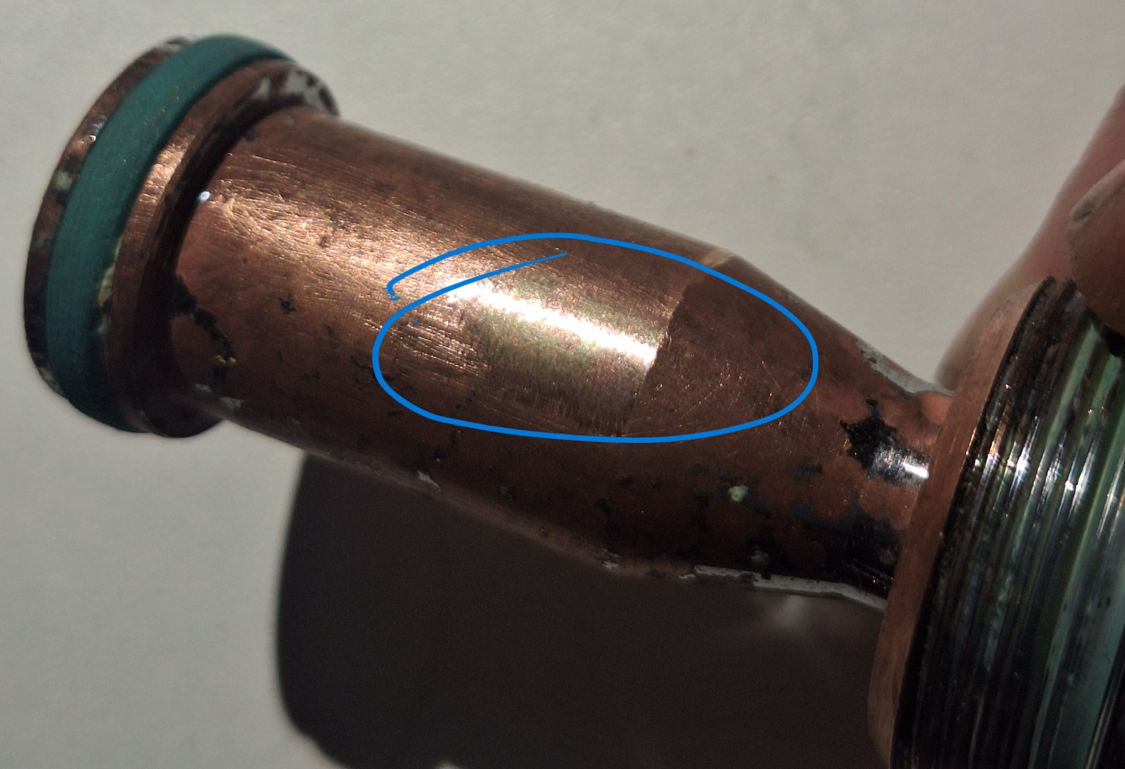

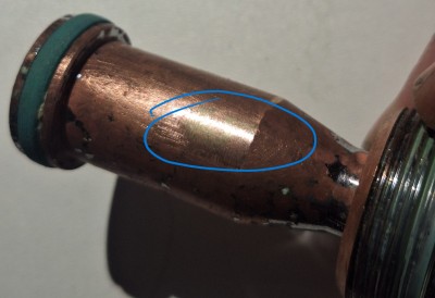

Hier wat voorbeelden uit mijn eigen machine: De trompet is helemaal koperkleurig. Als je de bovenste laag wegvijlt zie je daaronder het messing nog intact is.

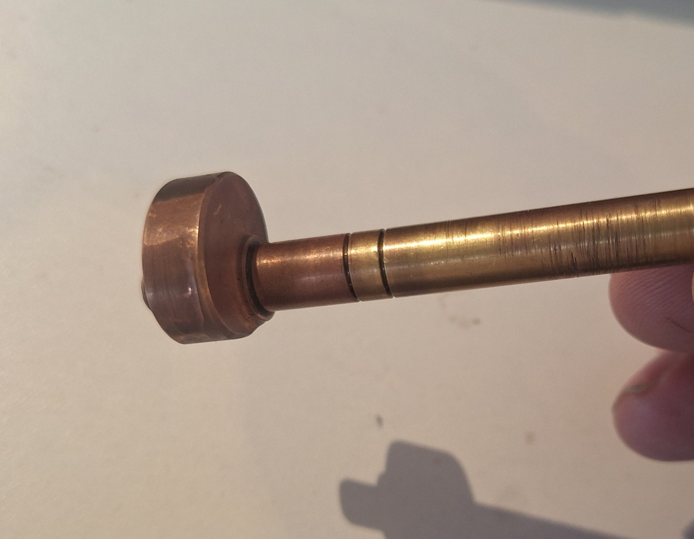

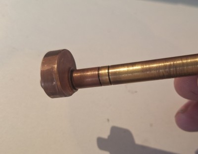

Bij de bedieningsnok zie je dat deze twee kleuren heeft. Het deel dat in de zetgroep steekt (en ontkalker over zich heen krijgt) is aan de oppervlakte ontzinkt Het deel dat buiten de dichtingen steekt is niet aangetast.
