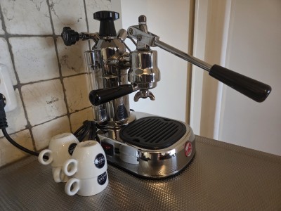

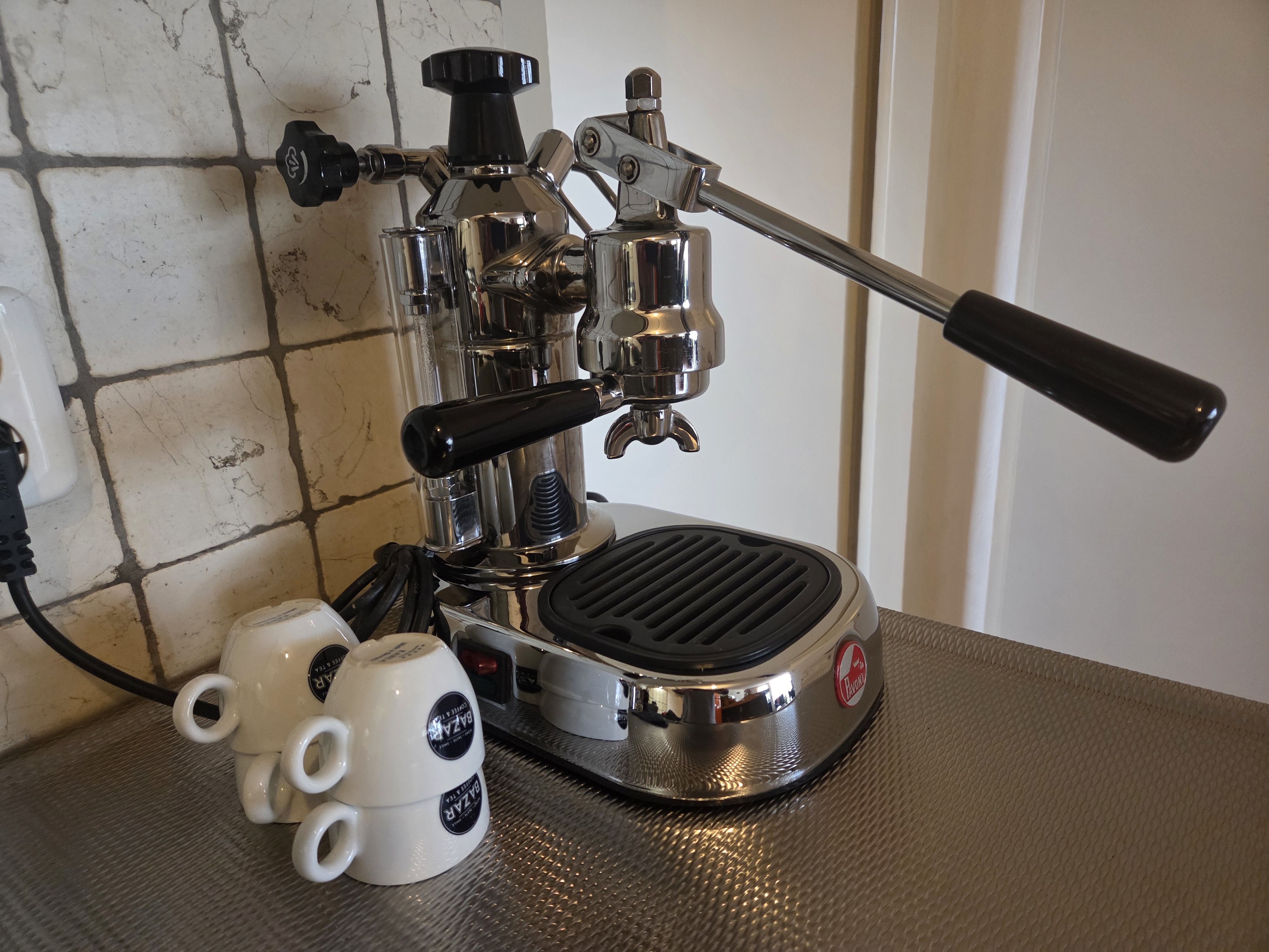

12Ik bedoelde trouwens alleen het kapje Dirk Jan, niet het glaasje. De aanslag zit op het bovenste chromen houdertje.
Re: Douchekop Europiccola Lusso
13Welkom! Leuke machines met nogal wat gebruiksaanwijzing.
Het effect, dat iemand opmerk, namelijk dat je douchescherm er uit valt, is iets dat je eventueel zelf kunt aanpassen.
Bovenop de zuigerstang zit een dopmoertje en een vierkante moer.
Daarmee kun je bepalen hoe ver je zuiger in je doucherm "afdaalt".
Die aanslag is waarschijnlijk een beetje kalk.
Het plastic glaasje om het kijkglas kun je er voorzichtig af ploppen. Dan kun je het chroom schoonmaken.

15Nou heren, het is gelukt!!
Alles werkt weer.
Een nieuwe rubberen ring, een nieuw kapje (de kalk had het aangetast), behandeld met Cafiza en de binnenkant ingesmeerd met een voedselveilig smeermiddel.
Hij loopt weer als een zonnetje en de douche komt er niet meer uit.
