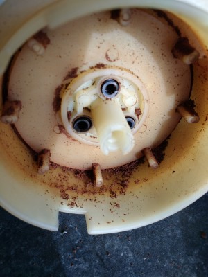

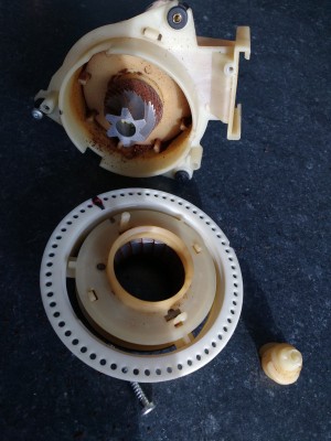

Hallo,
Om de koffieautomaat wat grondiger te reinigen heb ik de molen gedemonteerd, gereinigd en terug gemonteerd. De molen draait nu zachter maar helaas worden er ook minder bonen gemalen. In de plaats van koffie komt er licht bruin water uit de schenktuitjes. Ik heb de molen nu al 2 keer opnieuw gedemonteerd en terug gemonteerd maar het probleem blijft. Heeft er iemand een idee waaraan dit zou kunnen liggen ? Filmpje maalcyclus : https://youtu.be/WQcxdLAvqrg" onclick="window.open(this.href);return false;
Alvast bedankt !
Damo

2PS : op de voorlaatste foto zie je veertjes, daarop komen de kogeltje (net onder de metalen vermaler dus) of moeten de kogeltje onder de veertjes zitten (tegen de zwarte basisplaat op de laatste foto). Heeft er iemend een "exploded view" tekening van het maalsysteem ?
Thx
Damo

Re: Miele CVA 4085 : molen / maalwerk
3Heb je niet toevallig de twee draden van de molen verwisseld, waardoor de molen de verkeerde kant is gaan draaien? En dus niet maalt..
De kogeltje moeten op de veertjes..
5De kogeltjes horen boven op de veertjes. En de maalschijf (middelste) moet goed op de kogeltjes zitten. Succes anders ben ik bang dat de maalmolen op is...

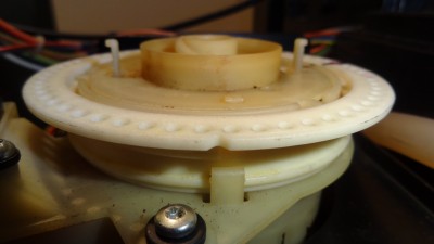

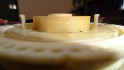

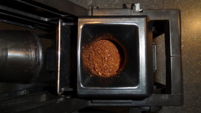

10Hallo,
Inmiddels de molen opnieuw gedemonteerd, vaststellingen :
- maalkegel zat goed op as, positioneertand plastic schroefje zat (denk ik) ook wel goed op groef as => zie foto's : hoogteverschil plastic schroefje t.o.v. rand normaal ?
- afvoerkanaal tussen molen en zetgroep zat volledig vol met gemalenkoffie (is wellicht oorzaak van recentste probleem maar was bij vorige demontage niet verstopt) => overigens raar dat ze dit kanaal niet schuin ontwerpen (lijkt me hygienischer)
Na hermontage toestel uitgeschakeld en zodra einde maalcyclus toestel uitgeschakeld en zetgroep uitgebouwd => zie foto's : hoeveelheid koffie in zetgroep normaal ?
Er komt nu weer terug koffie uit het toestel maar 't is terug weer wat wennen aan de smaak na enkele weken nescafé![Lach :-)](./images/smilies/icon_e_smile.gif)
bedankt
Damo
