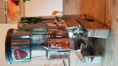

3De molen staat ondertussen bij mij thuis en ik ben begonnen met schoonmaken. De afgelopen dagen heb ik nog veel gezocht maar over deze specifieke koffiemolen zijn praktisch geen gebruikerservaringen te vinden.
Nu ik de molen uit elkaar haal zit ik weer wat te zoeken en kom ik er achter dat de bouw praktisch hetzelfde is als de Nuova Simonelli MDX. https://youtu.be/gf1fQ_yGKxQ" onclick="window.open(this.href);return false;"
Alleen de fashion lijkt hier de grote broer van in luxere uitvoering, bijvoorbeeld de hendel is ook metaal en verchroomd, daarnaast 75mm maalschijven, sterkere motor etc. Maar dus met precies hetzelfde systeem. Daarom de vraag, komen de Nuova en Eureka uit dezelfde fabriek?
In de video halen ze de doser deels uit elkaar, ik wou hem zelf helemaal uit elkaar halen maar zag dat er heel veel onderdelen in zitten, naast dat ik niet weet hoe het moet.. Dus laat ik dat nu maar voor wat het is, tenzij iemand daar goede ideeën over heeft.
Aan de onderste rand van de doser aan de binnenkant, blijft een rand koffie hangen, het lijkt alsof dit niet word meegenomen. Is dit een kwestie van goed schoonhouden en verder hoort het erbij of is dit te voorkomen?
Verder ga ik kijken hoe het werken met de doser mij bevalt, thuis ben ik het niet gewend. Ik vraag mij dan ook af of iemand een idee heeft of ik deze machine zelf doserless kan maken. Hij heeft een automatisch vulsysteem, dus ik weet niet of het een probleem is en hoe je dat af zou kunnen sluiten. Het is niet direct prioriteit maar wel fijn om te weten.

5Eureka en Nuova komen volgens mij idd uit dezelfde fabriek

7Ik had je al laten weten dat Eureka de malers maakt voor NS. Victoria Arduino is een ander label. Allemaal uit dezelfde fabriek.

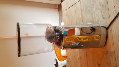

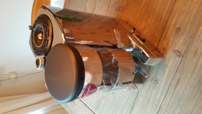

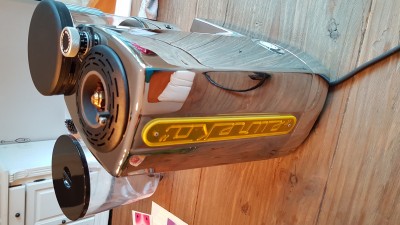

9De Eureka krijgt alweer een nieuw baasje. De doser beviel mij niet, teveel retentie en ivm de vulmotor lastiger schoon te maken. Doserless maken kan en dat heb ik serieus overwogen, maar dat zou mij teveel kosten en ik vraag me af of ik het geheel er wel mooi uit zou kunnen laten zien. Uiteindelijk zou ik dat zonde van de molen vinden omdat het nu een heel mooi apparaat is voor de juiste eigenaar. Daarnaast zijn de maalschijven ook aan vervanging toe en daarom koop ik liever gelijk een doserless.
Voor de volledigheid dit bericht met informatie. De molen gebruikt dezelfde 75mm maalschijven als bijvoorbeeld de Olympus en ik heb van Eureka te horen gekregen dat de Mythos titanium schijven hier ook in passen.
Geen idee of het mag, maar via Duikelman bv kreeg ik een hele schappelijke offerte. 95 euro voor de titanium maalschijven is een hele goede prijs, misschien kan iemand daar zijn voordeel mee doen aangezien ze ook voor de Olympus en mythos e.d. geschikt zijn. De glazen hopper had ik niet meer en is ook te bestellen (159 compleet).
