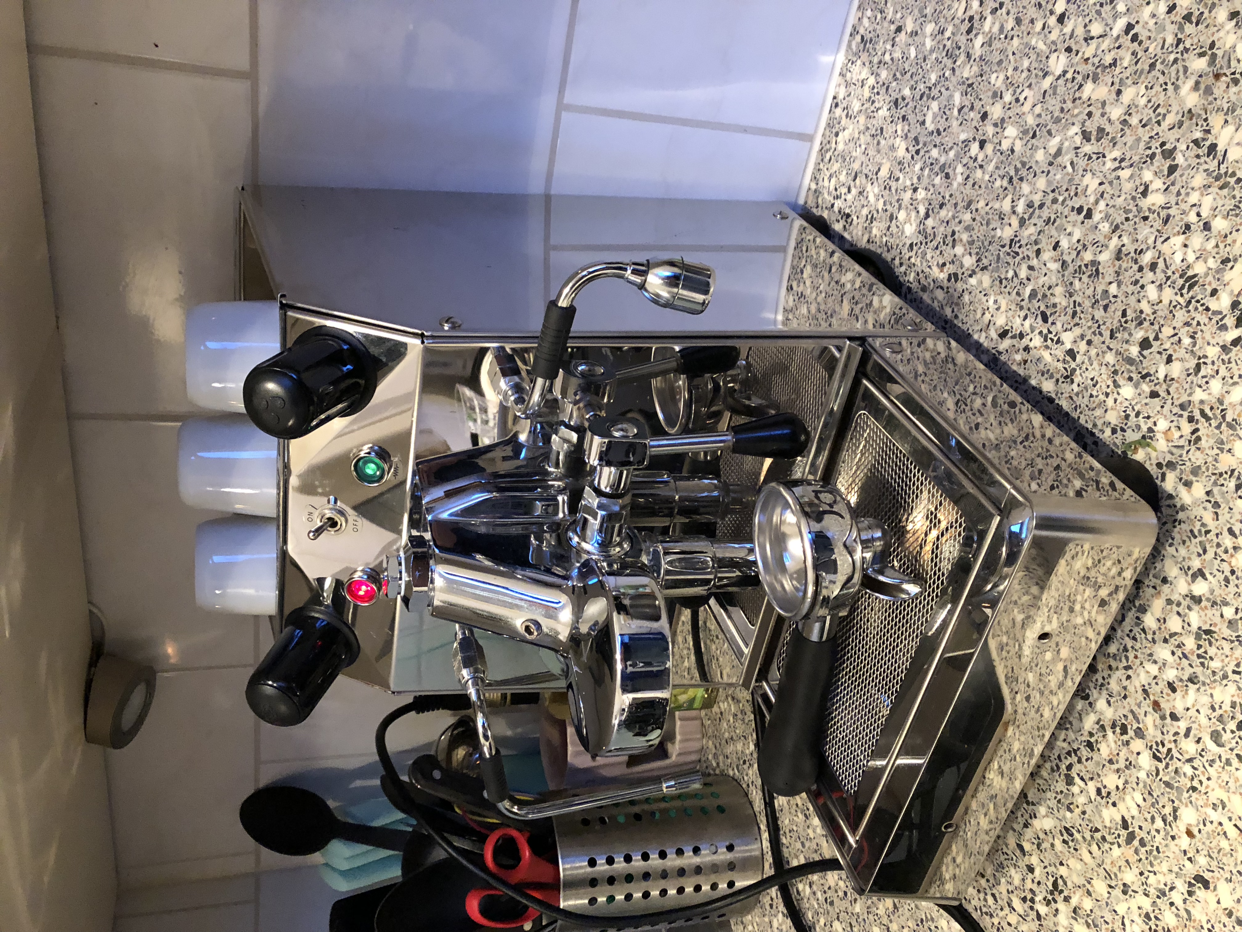

Hi!

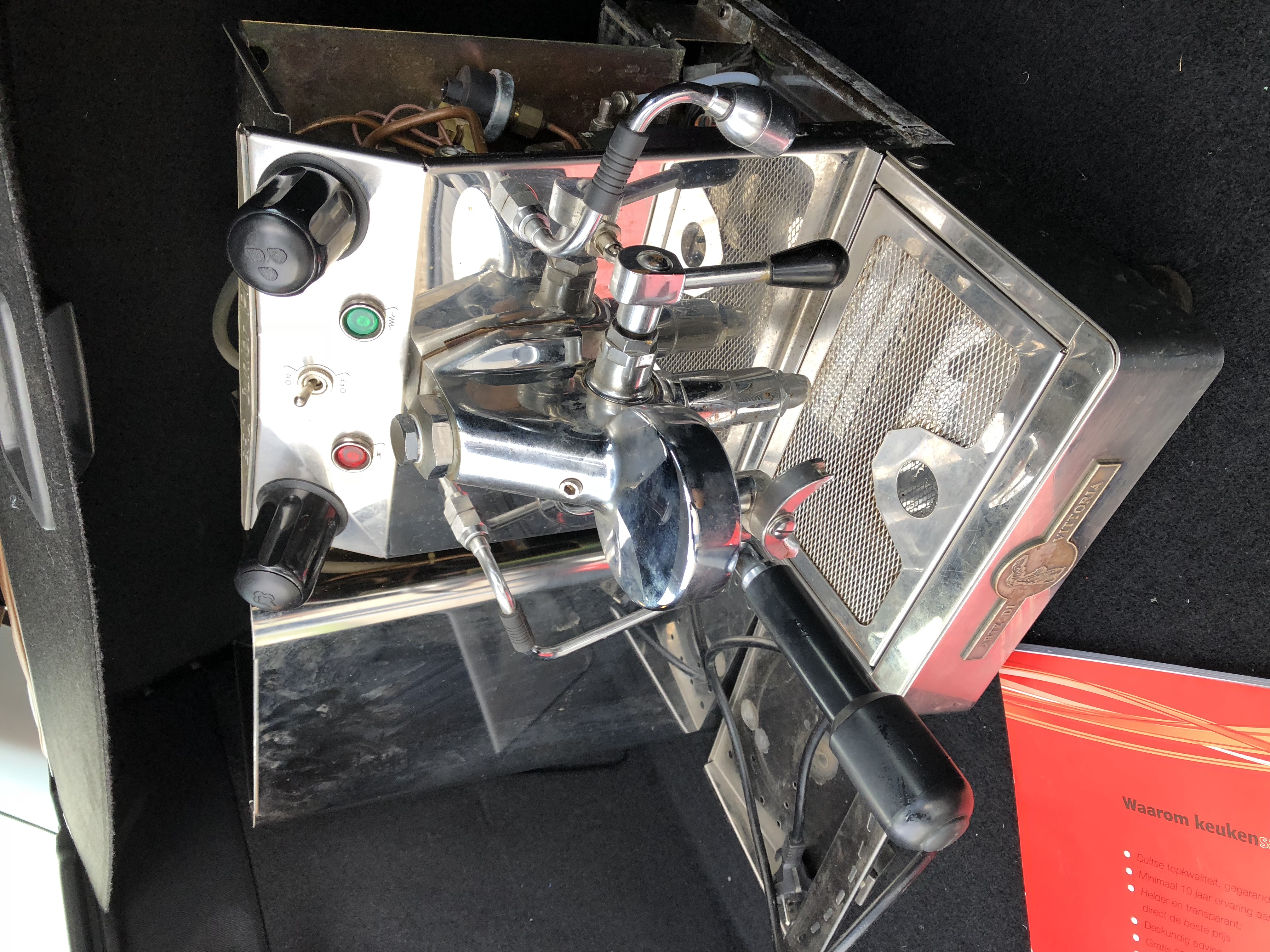

Sommige kennen mij nog wel van de zelfbouw machine die ik samen met een maatje gemaakt heb. Hij deed het goed maar liepen tegen tijd en ontwerp issues aan. Aangezien ik in dat avontuur veel kennis opgedaan heb van onder andere Peter van Kafko begin het toch te kriebelen.

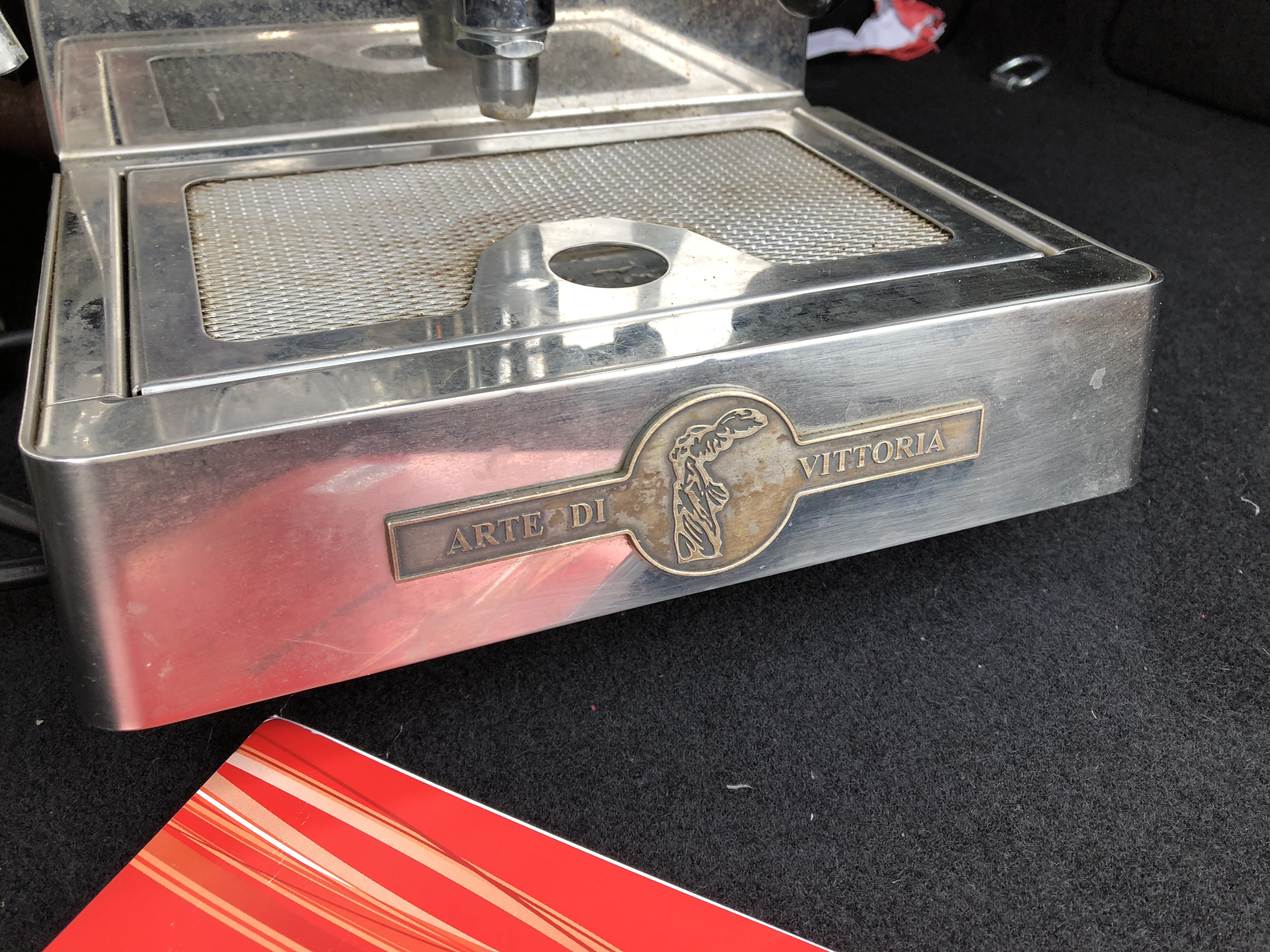

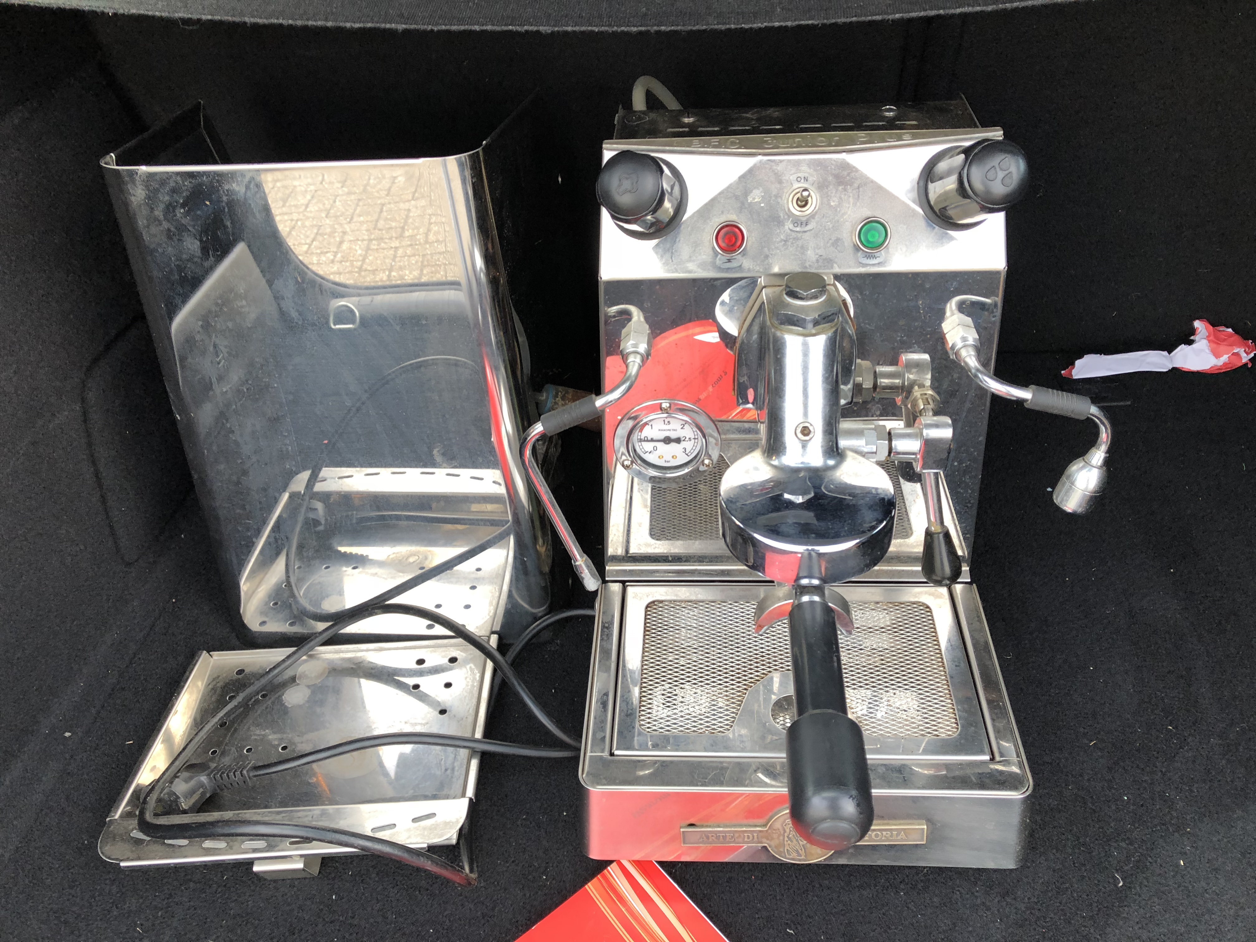

Aangezien ik niet meer in het bezit was van een halfautomaat zocht ik een leuke opknapper waar ik met de kennis die ik opgedaan heb toch wat mee kon.
Het is geworden een BFC junior plus. Vereiste was een dubbele of HX boiler en E61 zetgroep. Aangezien ik graag een compacte machine wilde is de BFC wel een mooie keus.
Foto’s van voor en na toegevoegd.
Wat ik gedaan heb:
Hitte element vervangen.

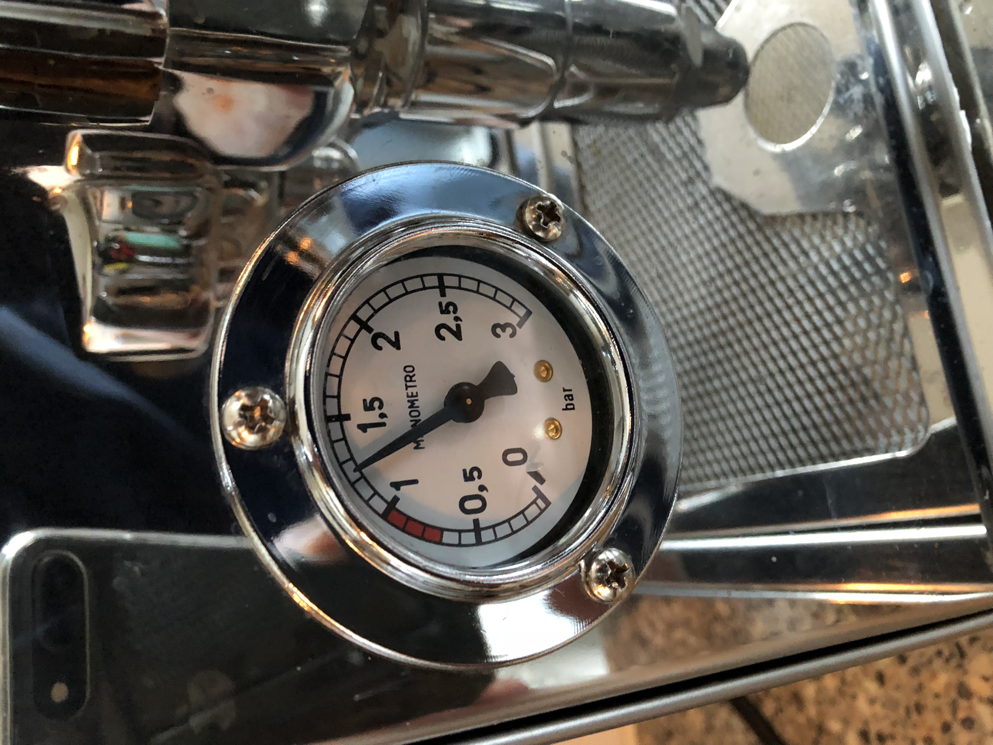

Pressostaat goed gezet.
Vacuumventiel vervangen voor versie met slang aansluiting.
Nieuw portafilter
Champignon vervangen met “stotertje”
Boiler,HX, leidingen en zetgroep ontkalkt
Gepoetst, heel veel gepoetst.
De bedoeling is voor nu te genieten van heerlijke koffie. Uiteindelijk wil ik hem volledig stippen en opnieuw opbouwen. Alles van binnen netjes maken en standaard onderdelen vervangen voor betere. Zoals de pressostaat vervangen voor een Arai, plastic leidingen vervangen, overdruk ventiel enz.

3Moet je driptray niet andersom? De "opening" moet volgens mij onder de uitlaat van de zetgroep. Althans zo zet ik hem altijd. Ik ben altijd licht geïrriteerd als onze hulp hem omdraait.

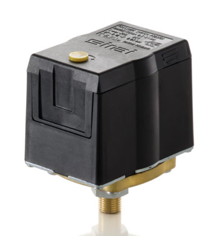

4Bedoel je misschien een Sirai?JohnG schreef: vr 09 feb 2018, 22:56standaard onderdelen vervangen voor betere. Zoals de pressostaat vervangen voor een Arai
Zie onderstaande link van Sirai della Pressostatitorio
http://www.sirai.com/pressostati
(Arai zijn bekende motoristische helmen voor op het hoofd)
