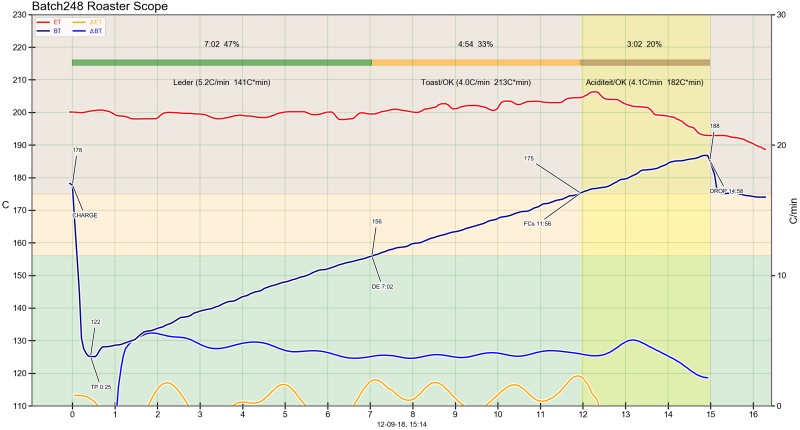

Hieronder zie je een grafiekje van een recent probeersel. In dit geval was het setpoint op de brander constant, heb ik niet met de kleppen gespeeld, en gingen de heaters op FC uit.
Als ik daar naar kijk dan zie ik bijvoorbeeld een hele vlakke RoR, die weinig weg heeft van typische profielen die je bijvoorbeeld op fora of jouw blog ziet. Ik zie dit patroon voor elke boon die in de brander is geweest. Als ik dan naar de temperatuur op de brander zelf kijk, dan zie ik daar ook een hele andere temperatuur dan het 'externe' thermokoppel (gekoppeld met Artisan) aangeeft. Daar kan op tijdens de branding maar zo 15grC verschil in zitten. De temperatuur op de brander lijkt ook veel meer op een typisch profiel, dus met een duidelijk aflopende RoR.
Ik wil nu dus een ander thermokoppel plaatsen die de BT realistischer weergeeft dan het kleine thermokoppeltje wat er nu is zit. Een duplex van 5-6 mm lijkt nu de beste oplossing daarvoor. Dan krijg ik 'Brander temperatuur = Artisan Temperatuur'. Aangezien ik er toch iets anders in ga zetten was ik benieuwd of er dan nog een verschil tussen bv 3 en 5 mm zit.
Ik weet dit al vrij lang en brand daarom (zoals jullie zeggen) ook vooral op gevoel. Veel ruiken, kijken en spelen met de knoppen, en proberen te snappen wat er gebeurt. Maar de temperaturen voor bijvoorbeeld EOD, FC, of de RoR kloppen gewoon niet en dat wil ik graag oplossen.

Plaatsing van de probe en de probe zelf lijken hier het probleem probleem.
Gezien je met een thermokoppel werkt misschien zelfs zo ernstig dat je nu de temperatuur van de voorplaat meet ipv de bonen.
Ik haalde redelijk eenvoudig een afdalende RoR met de elektrische cafemino. 1,5mm diameter probes BT in boutje kijkglas links ET in hals onder de klep VD vultrechter. Als ik het nu nog eens zou doen zou ik hem in het uitlaat kanaal plaatsen achter de damper klep.
Een snelle zoekactie leidde me tot onderstaand ter illustratie van brandprofielen. Let wel op, verdeling van de schaal op X en Y as zijn behoorlijk bepalend voor het beeld van elke brandgrafiek.

Zou mooi zijn als je een profiel kon loggen en tonen via de 'dikke' probe.
Goed idee van Pti dat de haardunne probe nu mogelijk geheel wat anders meet dan boontjes.
