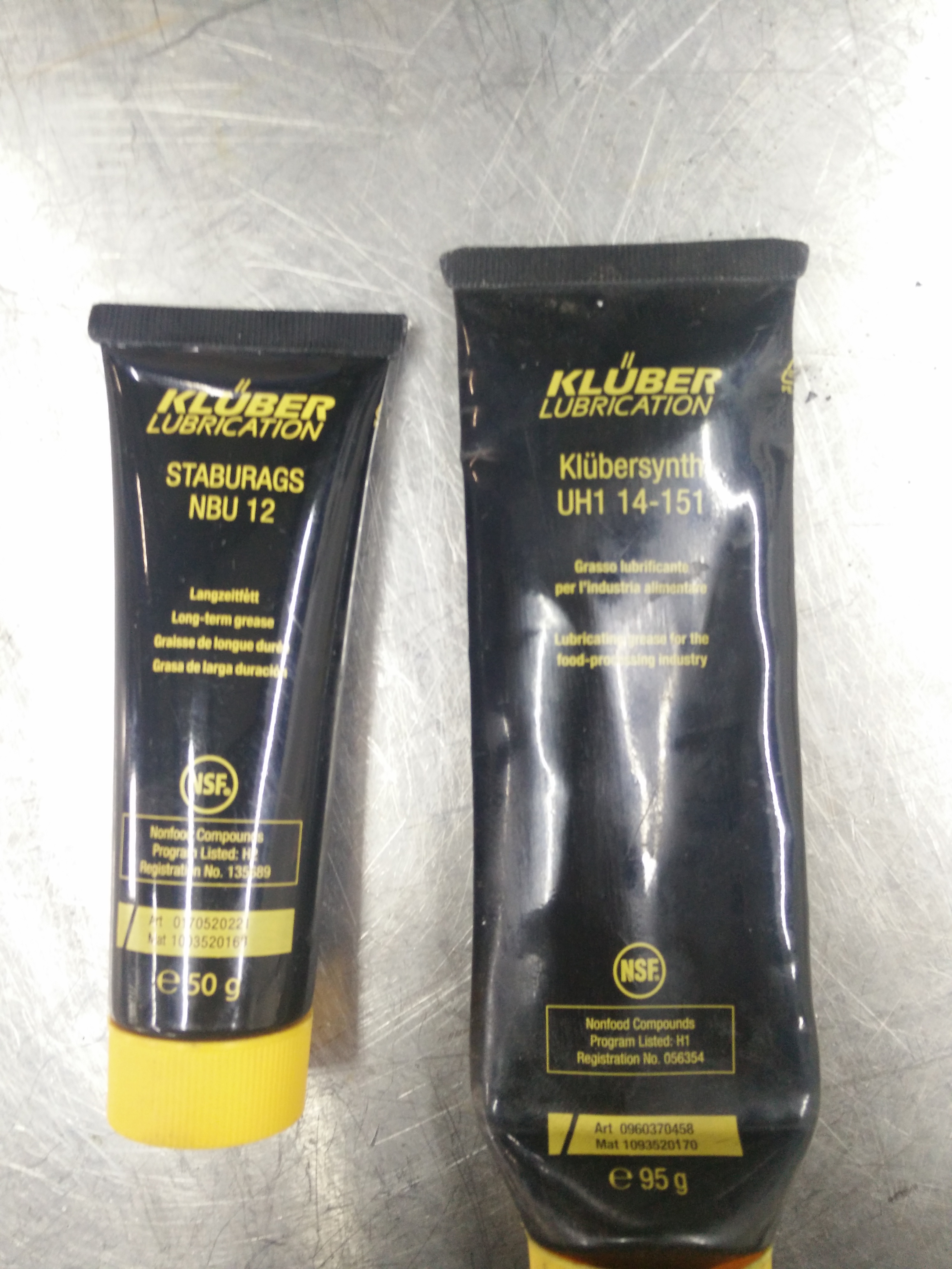

Hanr kan je van Loxeal voorzien voor een fractie van de prijs als bij Lonidinium. DOW111 vind ik persoonlijk ook heel fijn. Ik denk zelfs dat als de Loxeal op is gewoon weer terug ga naar DOW111.
Meest eenvoudig manier van smeren voor de Strega is het douchescherm verwijderen nadat je de machine uit hebt gezet. Dan wachten totdat de druk van de machine is (10minuten) zodat er geen water uit de groep komt spuiten als je de hevel naar beneden haalt. Hevel in de onedrste stand vastzetten en met je vinger wat smeermiddel op de binnenkant van de cilinder doen.
In de fabriek worden ze nogal eens veel te overmatig gesmeerd waardoor het ook een keer loont de hele zuiger uit de machine te halen maar dan moet je de connector van de pomp eerst loshalen. Dan grondig schoonmaken, invetten en weer in elkaar zetten.
