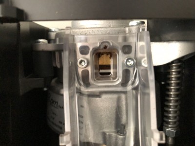

bjansen
bjansen
60
wo 24 nov 2010, 09:08
Re: Nieuwe setup compleet: Rocket + Mazzer met SSP schijven
33 door bjansen
Heb hem even open gemaakt. Niks vreemds te zien buiten wat maalsel. Heb hem schoongeveegt en neem komende week wel contact op met van Pommeren.
Kan best zijn dat het installeren van een clumb crusher helpt maar dit is was niet mijn verwachting uitgaande van de verhalen (ook van ze zelf).
  • zo 20 jan 2019, 10:33
Wijmaar
Wijmaar
365
di 18 apr 2017, 08:06
34 door Wijmaar
Ik denk wel dat de clump crusher het verschil gaat maken. Deze zorgt dat het maalsel met een iets minder grote rotgang de chute in vliegt. Wat is de reden dat er nu geen crusher in zit? Die hoort er vanaf de fabriek gewoon standaard in te zitten.
  • zo 20 jan 2019, 10:36
bjansen
bjansen
60
35 door bjansen
Deze batch is geleverd zonder volgens van Pommeren. Ze hebben ze nabesteld om toch te monteren. Geen idee waarom Eureka besloten heeft ze zonder te leveren.
  • zo 20 jan 2019, 11:44

Erik82
Erik82
3159
ma 07 nov 2011, 09:22
37 door Erik82
Zonder clump crusher is het vragen om sproeien. Daar is dat ding onder andere voor gemaakt.
  • zo 20 jan 2019, 16:06
bjansen
bjansen
60
38 door bjansen
Hij is besteld en komt als goed is deze week binnen. Nog even met rommel de komende dagen ;)
  • ma 21 jan 2019, 10:08
