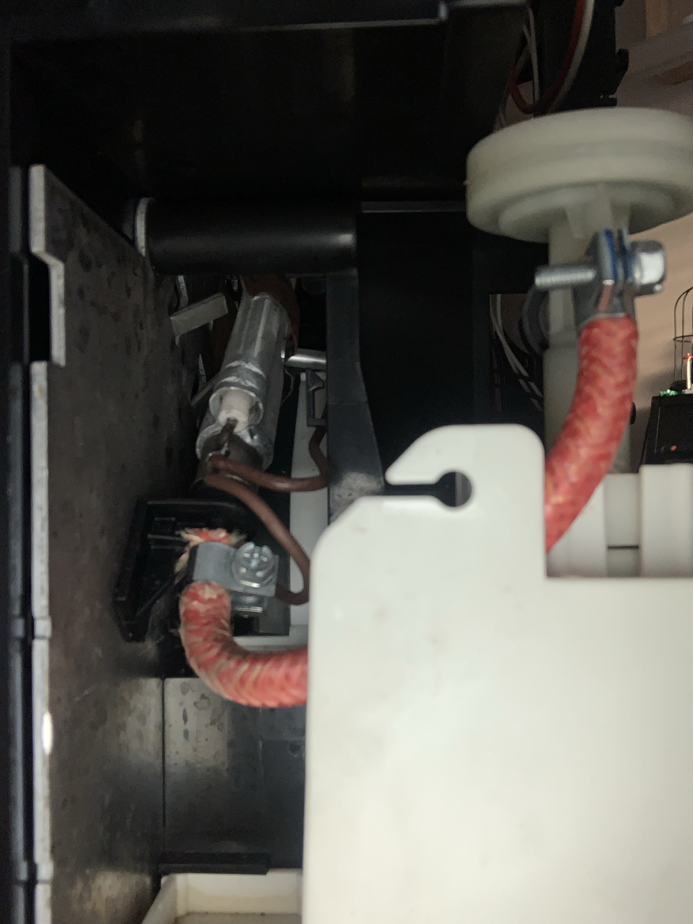

Ik heb een probleem dat er water russen het aluminium gedeelte van de boiler en het zwarte plugje eronder uit spuit. Zoals hierboven bermeld heb ik de pomp getest die zit zo op een 5.8ml dus lijkt me goed. Toen ik de boiler eraf haalde was die compleet vrij. Alle slangetjes zijn vrij en er zit een nieuw drukventiel op. Deze is ook helemaal vrij
Re: Siemens EQ6 plus s700 Koffie loopt niet goed door en pruttelt en sputtert
12Ik wilde overigens een filmpje maken van het lekken maar helaas kan ik die niet bijvoegen aan het topic. In deze foto is te zien waar het lekt
13Overigens loopt het water het witte bakje onderin in maar loopt aan de onderkant de machine iit. Telkens als ik het apparaat opnieuw aanzet gaat hij spoelen vanwege het afbreken van het serviceprogramma en ligt er een plas water op de tafel en vloer.
14Het is mij niet helemaal duidelijk waar het lekt, maar als de boiler aan de onderkant lekt, dan is (1) of de slang niet meer goed of (2) de o-ring onderin de boiler beschadigd.

Hier heb ik de boiler even er vanaf. Daar lekt het uit. De o ring lijkt goed(soepel) maar er kwam ook een keer flink stoom uit de andere kant(foto on het bericht hierna

Ook tussen het aluminium en het zwarte gedeelte. Het gekke is. Het traject wat hierna komt. Slangetjes, ventiel, slangetjes van ventiel naar de module voor de uitgifte is helemaal vrij. Alleen het zwarte gedeelte boven de boiler(die met de 2 aarde draden en de witte draden naar de printplaat aan de onderkant kan ik niet doorheen blazen. Maar dat lijkt me omdat hij geen electronisch signaal doorgeeft.

17Ook al ziet de o-ring er goed uit, niettemin zou ik deze vervangen. Met het blote oog kun je niet zien of de o-ring 0,5 mm is gekrompen of uitgezet (en 0,5 mm maakt heel veel uit). Het mag simpelweg vanuit de onderkant niet lekken. Ook niet als er een verstopping is. Als dat het geval zou zijn, dan zou het water via de overdruk naar buiten moeten stromen en niet lekken bij de boiler.
Als de machine stoomt, kan het ook zijn dat de pomp defect is (onvoldoende water in de boiler en al het water wat erin gaat verdampt meteen en dus stoom).
Wellicht goed om een filmpje te plaatsen op youtube en de link hier te delen zodat we mee kunnen kijken.
