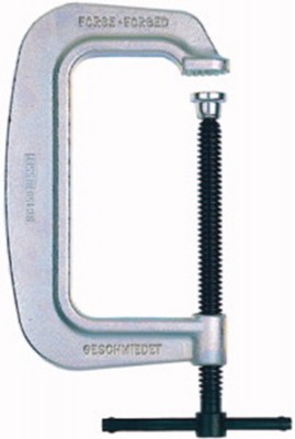

109Ik zou geen kracht vanaf de voet op de kop gaan uitoefenen.Hele kracht komt dan op aanhechting groep aan boiler.HanR schreef: vr 10 apr 2020, 11:36 Hehe nou snap ik het.
Het portafilters tooltje heeft als nadeel dat je de ring niet kunt helpen.
De simpele oplossing (balkje met bout) heeft als voordeel dat je overal bij kunt.
Gewoon juiste gereedschap gebruiken.
C-klem.
