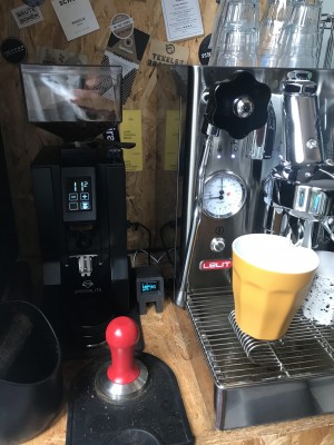

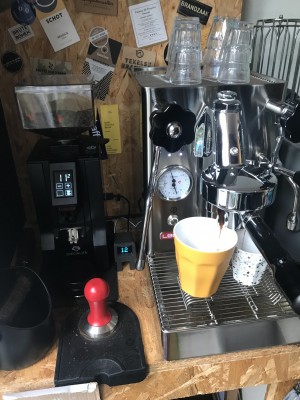

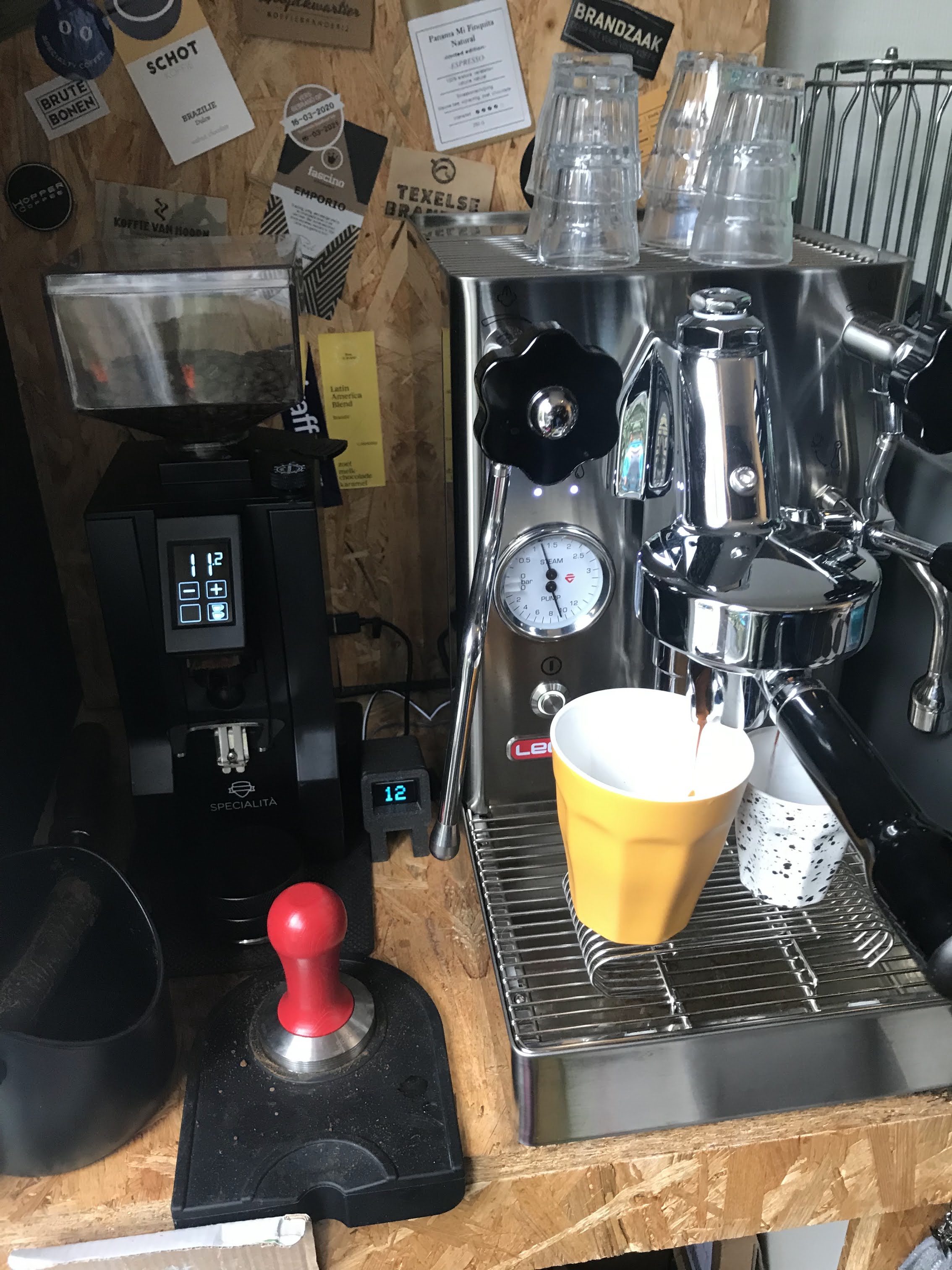

Gelijk alles in 1x aangepakt! De kap eraf, even stoeien met de slangetjes en de OPV slang gaat nu terug naar de pomp. Iets meer geluid maar scheelt een hoop water zowel in de opvangbak als bijvullen. Aangezien t toch open lag de OPV ook ingesteld naar 9 bar...appeltje eitje!

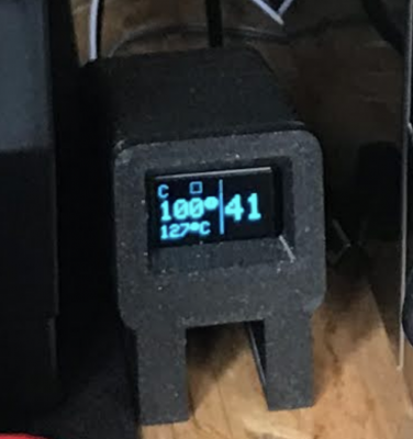

Toen het spannende gedeelte de shottimer plus temperatuurmeters aansluiten. Ook dat ging goed, ik had nog even de hoop dat ik het apparaatje kon voeden vanaf de MaraX maar dat lukt helaas niet gelijk.
Hij doet t super echter na een dag of twee krijgt de reed sensor kuren en werkt de shottimer niet goed meer. Heb gehoord dat anderen hier ook last van hebben n m verbonden hebben met de switch achter de hendel. Geen idee nog hoe dat werkt.
De temperatuur en alle andere sensors leest ie iig goed af en is leuk om te zien!
Al met al een geslaagd middagje, ja en voor de shottimer zal ik nog wat aanpassingen moeten maken helaas want wel n leuke functionaliteit die de MaraX mist

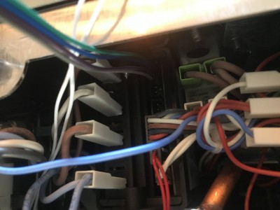

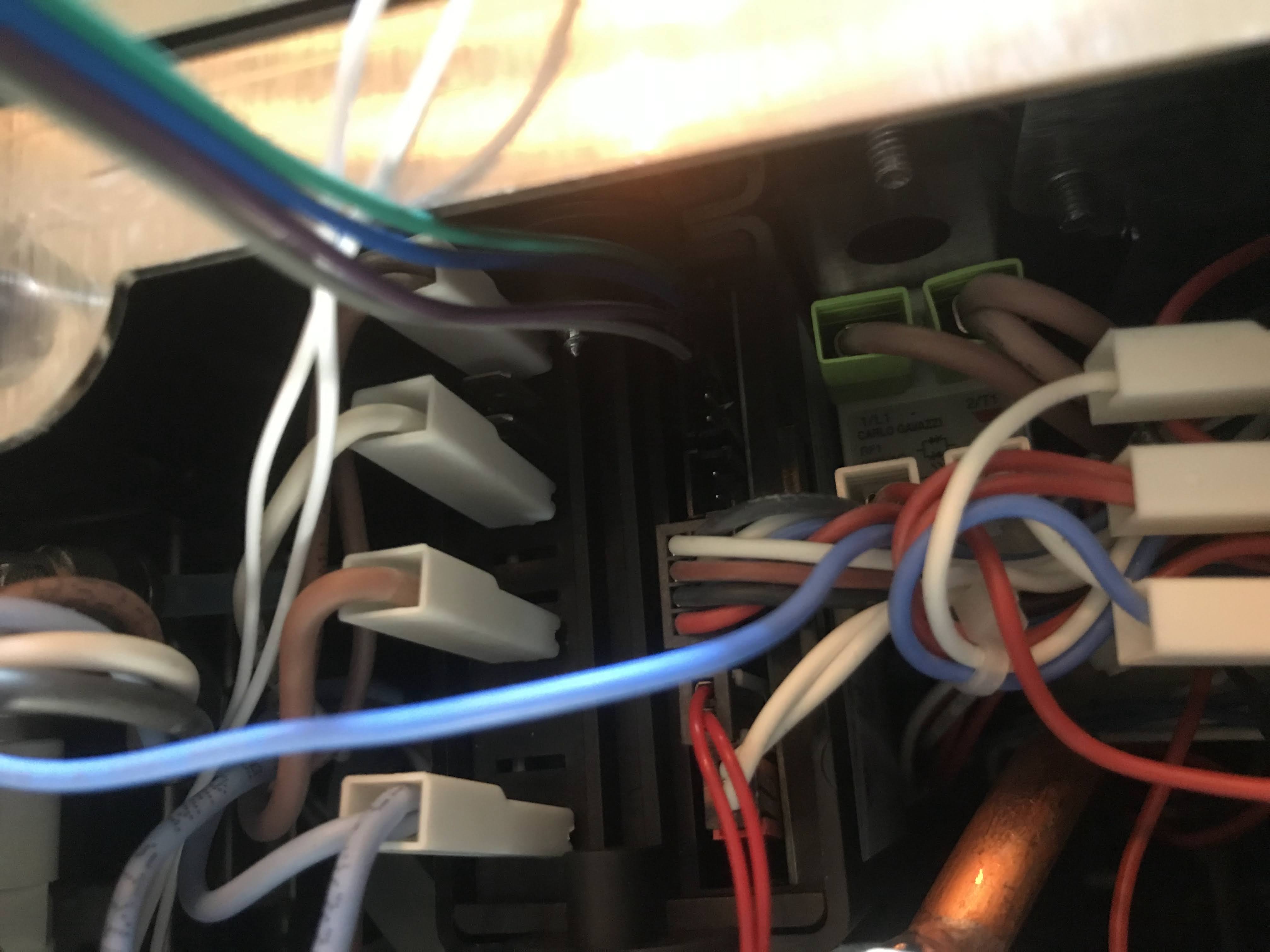

Hierbij twee fotos van in de machine. Aansluiten van de timer aan pin 3 en 4. Reed sensor op de waterpomp en ook verbinden aan de timer. Filmpje laat de eerste testen zien die btw prima gaan (timer is zo ingesteld als deze korter als 15 seconden aan is hij de tijd niet opslaat (ivm af en toe aanslaan van de pomp))

Waar pikt ie de temperatuur op? En zou ik zoiets ook in/naast mijn Rocket Giotto kunnen sleutelen? Hmm..
Ik weet dat anderen dan vast roepen, 'dat zit op/aan de pomp', met enige afkeur, maar de 'opgeplakte' (magneet) timer die ik nu gebruik is ook maar behelpen.
Al zorgt die er wel voor dat mijn koffie shots aanzienlijk beter smaken als mijn voorgaande pogingen zonder timer, ik heb eens mijn vorige methode geijkt, in mijn hoofd tot 30 tellen, bleek ik 37 seconde over te doen, geen wonder dat mijn koffie veel naar bitter hing.
Ik hanteer nu 30 seconde na het overhalen van de hevel (start pomp) en dat geeft veeeeel beter resultaten.
