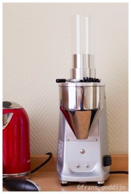

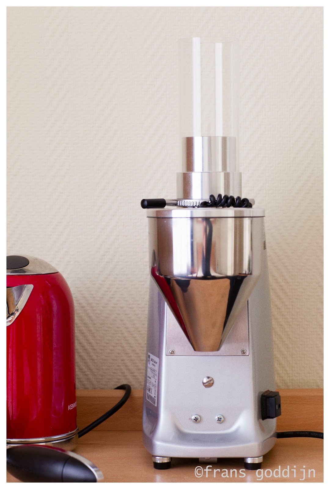

In een eerder bericht vertelde ik dat ik in de doseerbuis, zo noem ik het maar even, bonen voor één kop koffie doe. Daardoor deed ik het voorkomen als singledosen. In feite doe ik meer bonen, gemiddeld 25 g., in de doseerbuis. Als de maling klaar is zitten de bovenste bonen in het maalhuis tot aan de bovenkant van de moer. Het doel is om de aandrukker tot op het laatst contact te laten houden met de bonen in de maalkamer. Naar mijn idee vervangt de aandrukker zo het gewicht van de bonen in de hopper. Echt singledosen is het dan niet. Maar de resultaten zijn niet heel constant.
In mijn herinnering meende ik dat iets dergelijks er ook voor een Compakmolen was maar dat kan ik niet meer op internet terug vinden. Wel kwam ik iets van Frank tegen voor een Mazzermolen in een bericht van Koffiepraat in 2013, een aluminium en plexiglas buis, heel professioneel. Belde van Pommeren omdat ik meende dat ik die hoppervervanger bij hun had gezien. Het bestaat inderdaad maar ook zij adviseerden me om de hopper te gebruiken. Ook Frans adviseert me dat te doen.
