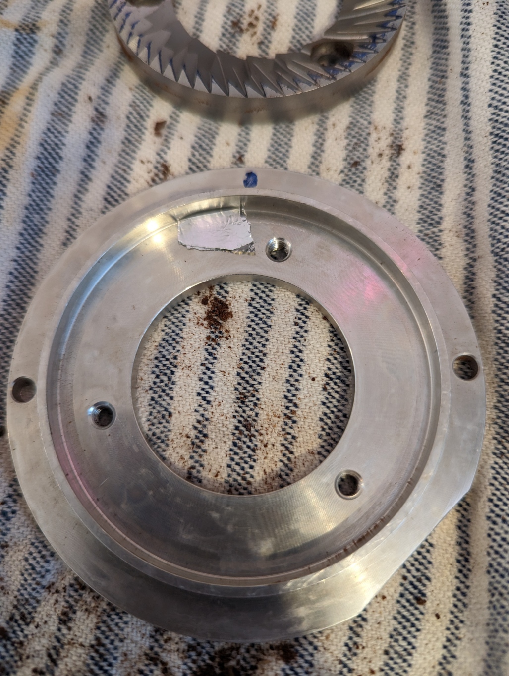

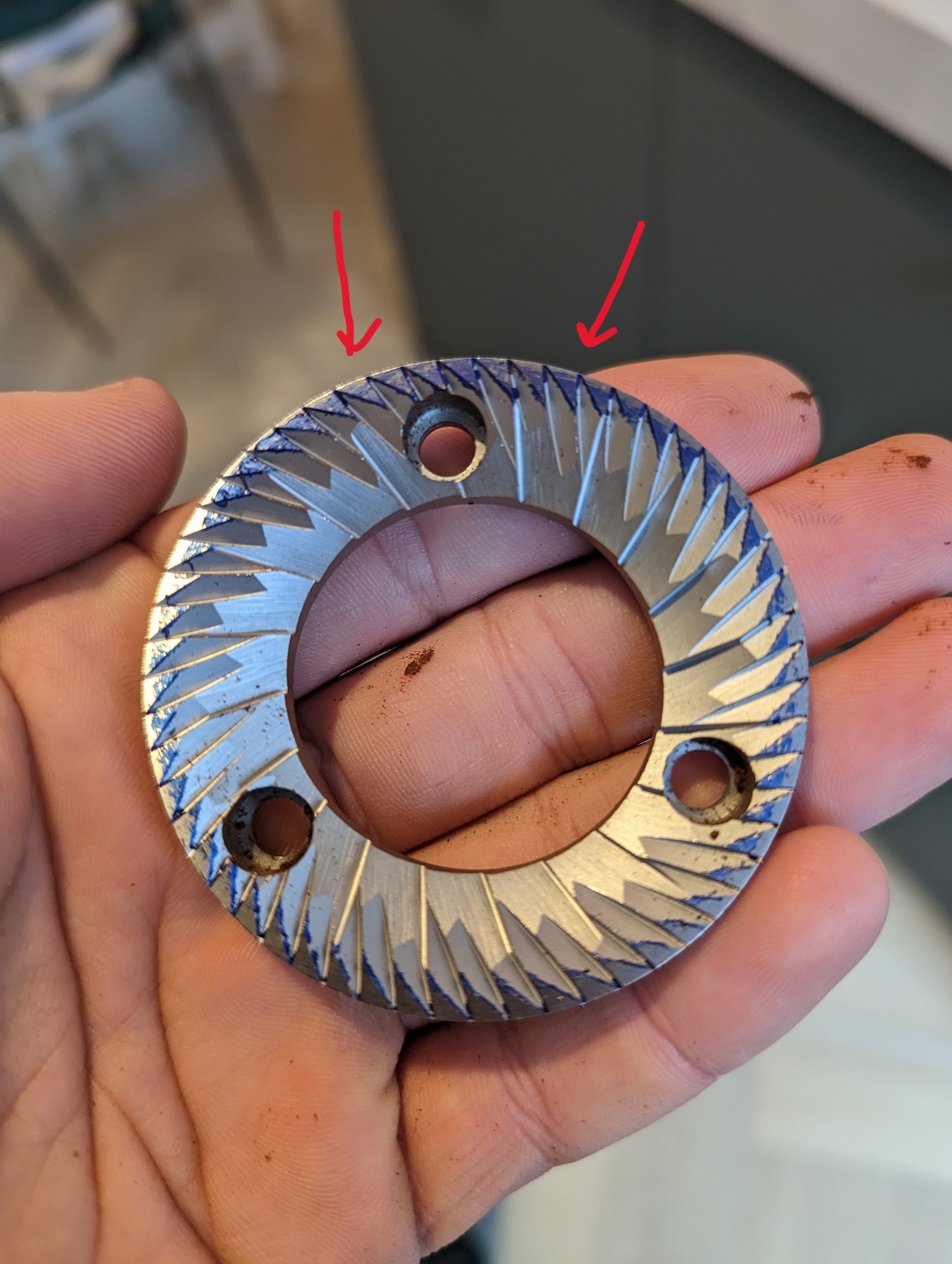

All right, hier nog wat korte bevindingen over de Oro na een aantal weken gebruik. Natuurlijk vooraf veel dingen over gelezen/gezien, de meeste mensen waren wel vrij positief. Ik moet zeggen dat ik initieel wat teleurgesteld was, maar kon niet helemaal mijn vinger leggen op wat ik dan zo minder vond. Nou sowieso de retentie, ik heb momenten gehad dat ik maar 17gr uit 18gr boontjes kreeg. Alle getik op de blazer en machine ten spijt. Soms moest ik echt meer boontjes (18.5 gr bijv.) erin stoppen om 18gr te krijgen. Naarmate ik hem meer gebruik ging dat wel wat beter, maar hebben mensen hier ook last van gehad? Nu heb ik nog steeds dat ik soms 17.8 of iets dergelijks eruit krijg, vind ik alsnog wel een beetje irritant maar neem het voor lief.
Dan de burrs, ik had het gevoel dat ze niet helemaal recht boven elkaar zaten, dus vandaag maar geïnspecteerd. De onderste burr was prima, maar de bovenste was echt wel scheef. Het is niet ontzettend goed te zien, maar heb met een markeerstift bekeken waar de burrs elkaar raken, je kon duidelijk zien dat de stift daar nog geheel op de burr zat, waar het aan de andere kant vrijwel weg was. Met een stuk aluminiumfolie (2x gevouwen) heb ik de burr proberen te verhogen, aan beide kanten van de schroefgat. Nu maar weer een weekje of twee bekijken of ik beter resultaat krijg.
