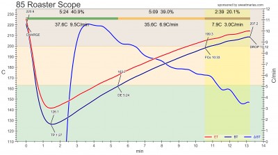

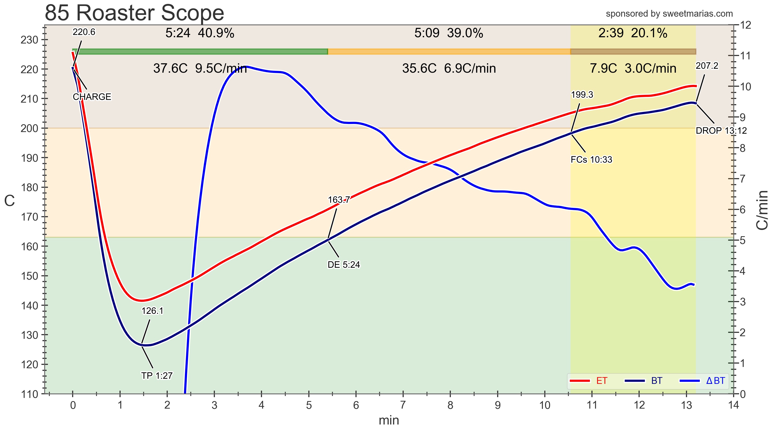

Leuk om die grafieken te zien!
Ik vind het zelf handig om de Y-as aan de rechterkant (voor de RoR) zo in te stellen dat de RoR curve zelf zo groot mogelijk is (en niet eronder staat). Dan kun je wat makkelijker sturen op een 'aflopende RoR', as je het gospel van Scott Rao wilt aanhangen...
Bij mij ziet het er bijvoorbeeld zo uit:
