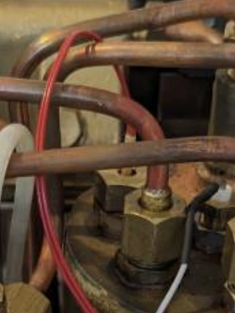

Zo te zien steekt er een temperatuurprobe in de boiler en wordt de temperatuur en daarmee de boilerdruk geregeld in de controller waar de twee rooie draadjes van de probe naarheen gaan:
Zit de probe er nog diep genoeg in?

fransg schreef:Zo te zien steekt er een temperatuurprobe in de boiler en wordt de temperatuur en daarmee de boilerdruk geregeld in de controller waar de twee rooie draadjes van de probe naarheen gaan:
Ik probeer er aan te bewegen maar hij zit goed vast.

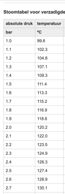

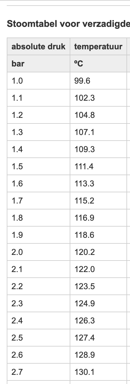

Madencio schreef: wo 08 nov 2023, 21:33 Ik kan de temp wel aanpassen via de voorkant, maar dan gebeurt er niet veel met de druk ben ik bang...
Hoezo ben je daar bang voor?
Je hebt de wetenschap aan je zijde want de samenhang tussen temperatuur en druk is al heel lang geleden vastgesteld en in tabellen beschikbaar gemaakt toch?
