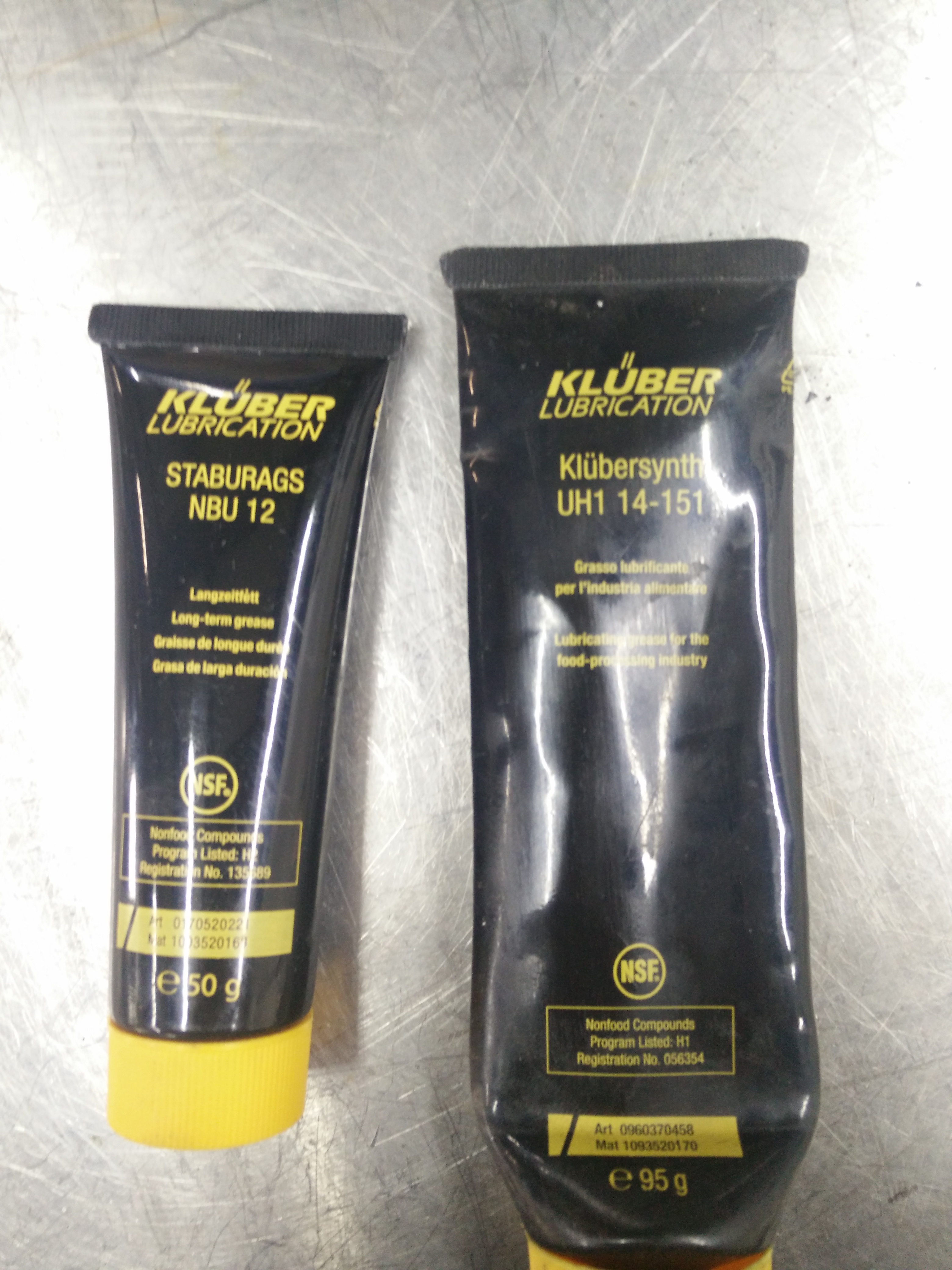

36
Ik ben geen fan van molykote dow111 het is heel dik en taai en het werkt niet op sommige materialen.
Er zijn sommige zuigerrubbers die je met dow111 veel vaker moet smeren (anders slijten ze weg) dan met andere merken.
Loxeal vet heb ik geen ervaring mee, wel met onderstaande en die is top.
Links dik/visceus
Rechts beter smeerbaar
