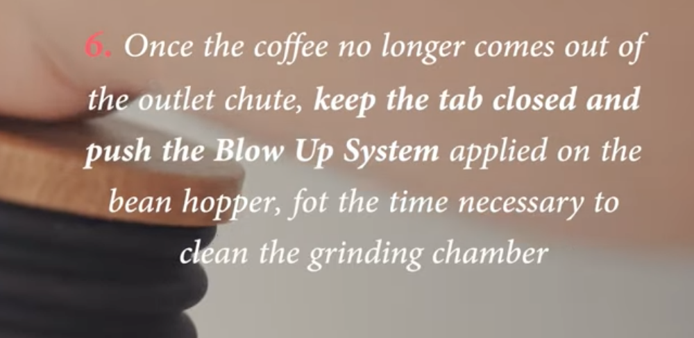

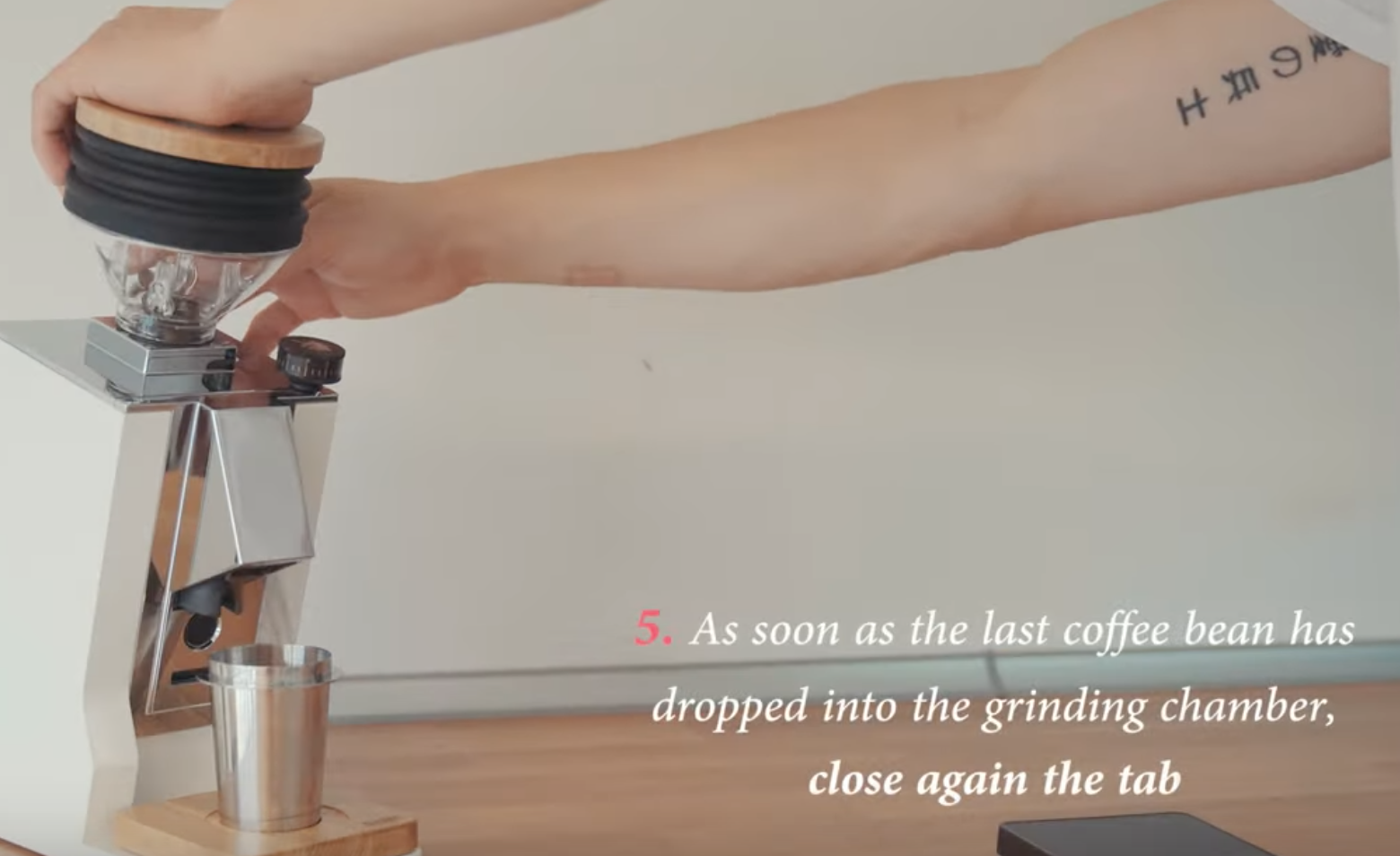

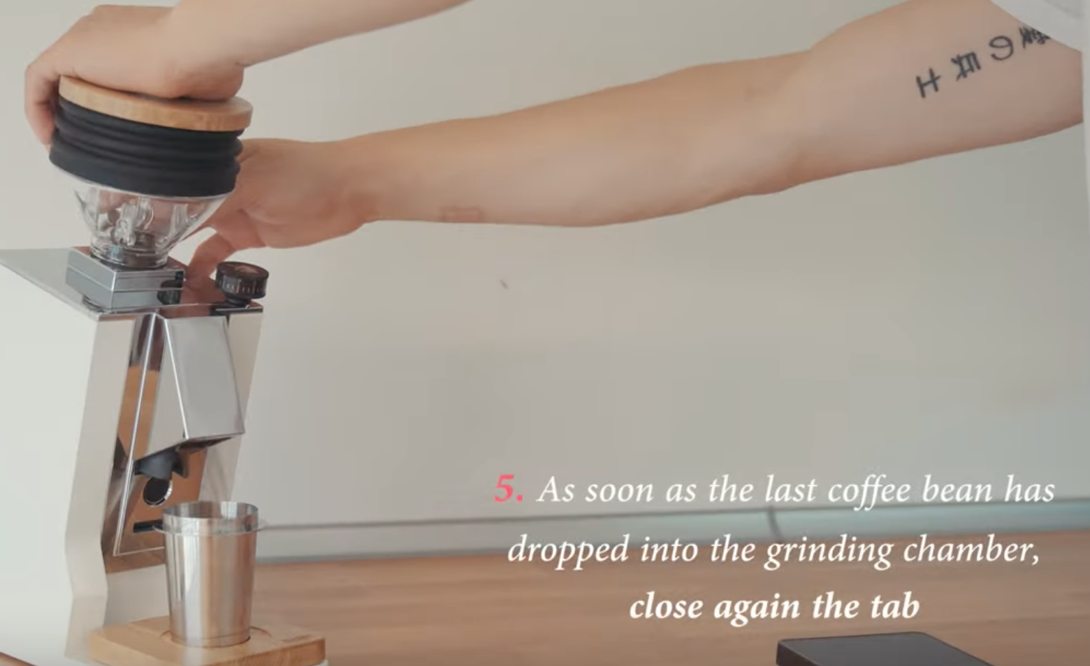

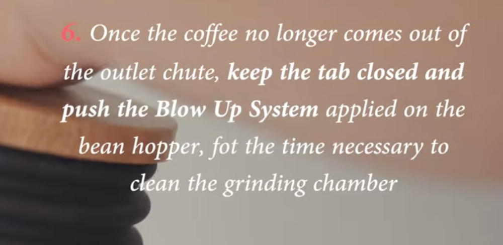

Ik snap dat niet goed. In de comments op FB stelde iemand de vraag waarom die klep dan dicht moest. Antwoord was omdat anders de koffie door de kieren in de hals van de hopper naar buiten geblazen zou worden. Die klep dicht die kieren.
Maar ja waarom dan de klep niet weglaten, heb je die kieren ook niet. Het is mij niet duidelijk geworden...

Zou je denken. Maar kan me nauwelijks voorstellen dat ze dachten van kom laten we er een klep voor de lol in bouwen. Zijn geen domme jongens (en meisjes) daar. Missen we nog wat?
Edit:
Die schuif zit er denk zodat je de maler kan starten voor je de bonen in de maalkamer laat komen. Dus schuif dicht, bonen er in d.w.z. boven de schuif, maler aan en schuif open: de boontjes vallen dan in het reeds draaiende maalwerk. Zo voorkom je aanloop problemen met harde lichte boontjes.
De schuif staat dus los van de blaasbalg. Best slim vind ik.
