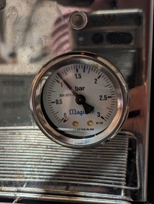

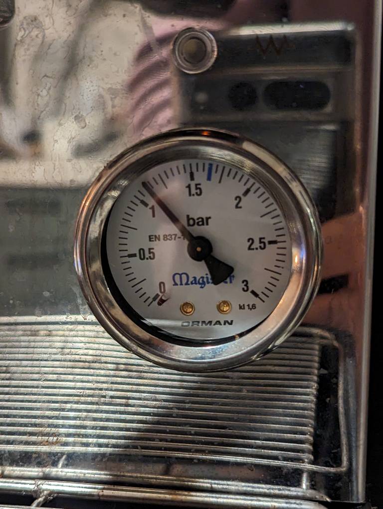

Madencio schreef: wo 08 nov 2023, 22:04 Oh nee, ik bedoelde meer: ik heb het aangepast en tot zijn max gezet, maar druk blijft op 0.5 bar hangen.
Klopt de temperatuur in de boiler, dwz is die zo hoog als wat je hebt ingesteld?
Heb je getest of de probe goed is en juiste temp doorgeeft?

Madencio schreef:Oh nee, ik bedoelde meer: ik heb het aangepast en tot zijn max gezet, maar druk blijft op 0.5 bar hangen.
Ik zou even een verkoper opbellen of mailen voordat ik van alles zelf zou gaan uitproberen en rommelen met probes etc.

Overigens is het alles of niets met de machine, gisteren op 0.5 en nu 2.0 temperatuur verhogen heeft z'n werk gedaan, alhoewel ik er even op moest wachten. Misschien toch ergens een regelaar kapoet

Madencio schreef: do 09 nov 2023, 09:05 Overigens is het alles of niets met de machine, gisteren op 0.5 en nu 2.0
Zoiets werkt ook niet supersnel om overshoot te voorkomen, normaal gesproken stel je zoiets in en laat het verder zoals het is.
2bar boilerdruk vind ik wel vrij fors.

Madencio schreef:Niet te geloven, het is gelukt! Blijkbaar moest ik de temp in stapjes van 1 graden omhoog doen, machine uit en aanzetten en voila. Dank allen voor uw hulp :)
