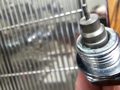

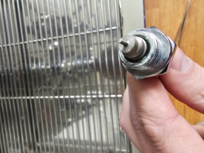

Pompdruk is goed. Tenminste, niet anders als anders.
Ik heb de paddle nogmaals uit elkaar gehaald, weer teruggezet en wonderbaarlijk genoeg werkt alles nu weer als vanouds. Paddle hoeft niet meer helemaal dicht en de doorloop zit nu op 130 ml/sec. Ik houd het de komende tijd in de gaten.
Overigens zag ik toch wat lichte kalkaanslag na anderhalfjaar met een Brita Purity filter (geen meetbare DH). Vreemd? Of mijn twee weken durende experiment met de Quell ST filter de veroorzaker?
Re: Lelit Bianca
442Nee. Dat is geen kalk om zorgen over je zorgen over te maken denk ik.
