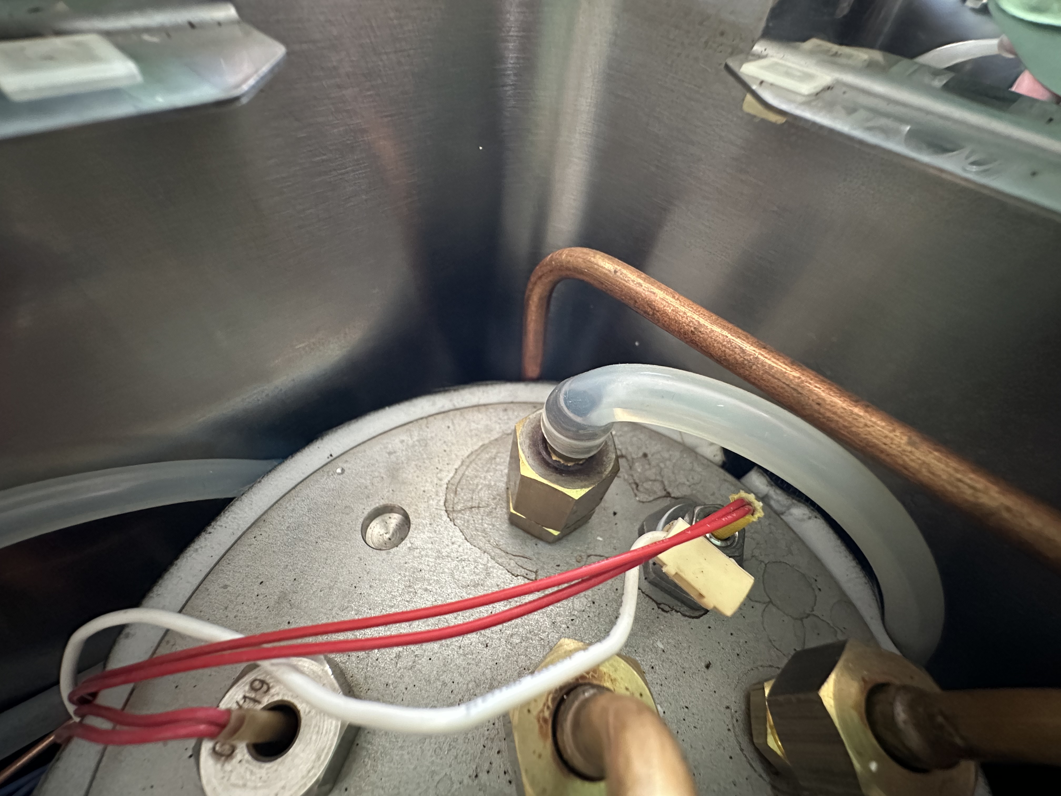

Pti schreef:Is een kant en klaar setje voor inderdaad, dan worden ook gelijk de splitsingen in de slangen vervangen voor een messing koppelstuk geloof ik. Kun je ook best zelf als je een beetje handig bent!
Ik ga het gewoon proberen. Alle reparatie adressen zijn een uur rijden vanuit mijn woonplaats Apeldoorn. Heb de machine hier via het forum overgenomen en er zit geen garantie meer op. Mocht het mijzelf niet lukken kan ik hem altijd nog wegbrengen
Weet je de prijs van zo’n setje? Zou ik het eventueel via jou kunnen kopen? :)

Overigens bedacht ik mij net dat je de stoomboiler bij de Lelit bianca via de instellingen in het display kan uitschakelen omdat het een dual boiler machine is.
Dan zou ik de komende dagen gewoon van een espresso kunnen genieten.
Wat adviseren jullie? Kan dat? Of zeggen jullie: beter de hele machine uit laten totdat ik het onderdeel op de stoomboiler gerepareerd heb?

Je kunt in jouw geval trouwens ook gewoon het witte gescheurde knietje van de vacuümbreker afpeuteren en een centimeter van de slang afknippen waar het andere stukje van het knietje nog inzit. Dan de slang rechtstreeks op de vacuümbreker aansluiten en de machine gewoon blijven gebruiken.
Het kant en klare setje is MC4000027, dat is ons in november 2020 toegezonden door Lelit om een specifiek aantal machines/serienummers te voorzien van een andere configuratie omdat die problemen lieten zien. Wij hebben al onze klanten die dat betrof toen uitgenodigd en het opgelost. Sindsdien komen wij het "probleem" haast nooit meer tegen, ondanks dat Lelit in de afgelopen 5 jaar steeds verschillende materialen en configuraties heeft toegepast van versie 1 tot en met de huidige versie.

Dank voor je suggestie. Ik ga er even mee prutsen

Oké, de status is als volgt:
Het “knietje” ging er heel makkelijk af omdat die al gebroken was. Heb vervolgens dat witte staafje uit het slangetje gepield en het slangetje rechtstreeks op het anti vacuum valve aangesloten. Gevolg is wel dat het slangetje iets op spanning komt te staan, want hij is eigenlijk net iets te kort vanaf het Y stuk.
https://youtube.com/watch?v=iDIpLATjjYc ... 0j8CQMH8rz
https://youtube.com/watch?v=nhAfK_p5CpE ... VZEGUCGH6e
Ik kan ook zo’n nieuw wit dopje bestellen (exact dezelfde als die er op zat, en dan met de eerstvolgende onderhoudsbeurt de anti vacuum laten vervangen door het meest recente messing exemplaar zie https://www.drtradingshop.nl/a-80654237 ... escription
Ik ga de machine zo testen.
