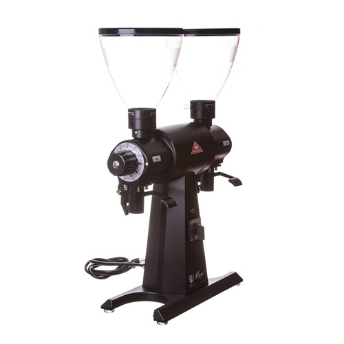

1. MK EK43S (moet meteen uitgelijnd worden, maar goed++ voor filter en goed voor espresso, look  ). Zelf gezien en zelf geproefd: prima kwaliteit. vrag: Is er uitlijning eenmalig of moet je het elke halfjaar doen ofzo?
2. MK Peak (er wordt gezegd dat die zo goed als ek43, schijven staan al goed. Minder voor filter, en prijs is flink hoger).

Zoals hierboven maakt het willen stappen naar filter het inderdaad lastig. Je komt dan al snel uit bij de EK (dat wordt dan tóch single dosen) of de peak. Over de peak hoor je overigens wisselende verhalen ik heb er zelf geen eerste hand ervaring mee maar men zegt dat ze erg moeilijk zijn precies af te stellen en maar moeilijk constante resultaten geven.

Dezelfde geldt ook voor MK43s (uitgegaan van initiële schijven setup) .... hoe verstandig is er? .... onderaan trouwens 2 goede artikelen met cijfertjes en plaatjes gerelateerd aan mk43 en espresso

Als het gaat om de ek43s dan zijn er een aantal zaken van belang mbt de uitlijning:
- je hebt in principe sowieso een custom burr carrier van Titus nodig. De standaard burr carriers van mk hebben veelal te grote afwijkingen. Ik heb de originele van mij overigens goed verkocht op ebay.
- het lijkt zo te zijn dat het binnenwerk van de ek43s minder afwijking heeft dan de 'oudere" ek43. Die van mij had nauwelijks run out. Titus (Frank Durra) meet dat na en corrigeert de run out zo nodig als je 'm bij hem koopt.
- de originele mk schijven waren zo krom als een hoepel. De ssp schijven (red speed) zijn bijzonder vlak.
- ik heb zo'n meetinstrument voor de uitlijning. Je hoeft dat als je de schijven niet verwijdert in principe maar eenmalig te doen.
- met de metalen plaatjes die je bij het meetinstrument krijgt om te corrigeren zijn vrij veel negatieve ervaringen.
Je kan dan de keuze maken om Frank Durra al het werk te laten doen, dat heeft een meerprijs en is best aantrekkelijk. Ik kon m'n ek voor een mooie prijs aanschaffen en ben zo'n nerd die de rest graag zelf uitwerkt. :geek:
O en de WAF had een belangrijk aandeel :roll:
