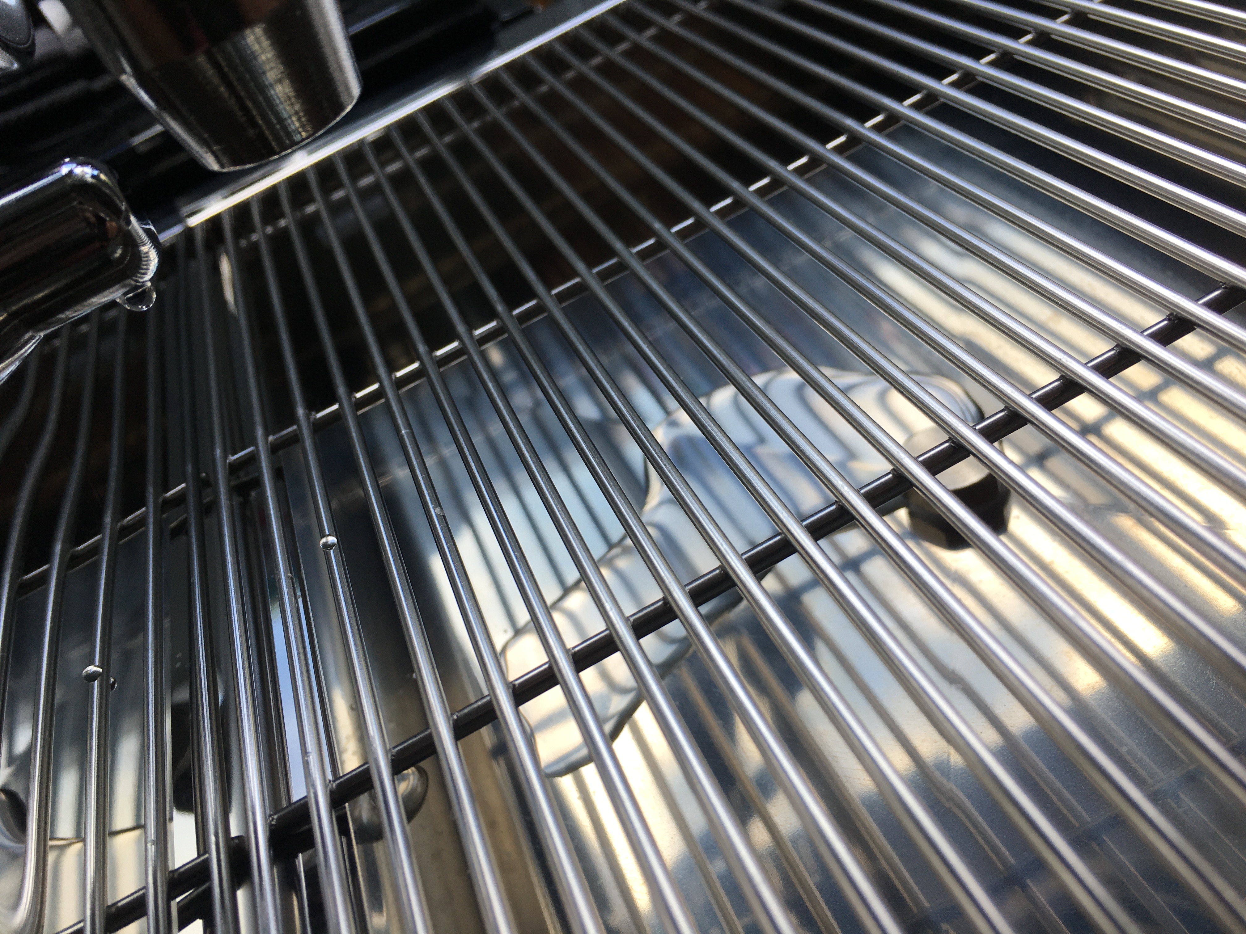

Nog geen kop koffie gezet, maar toch al een vraag. Netjes alle stappen 'ter installatie' doorlopen voor de Bianca. Het overdruk pijpje druppelde toen al aardig. Na vanuit de zetgroep, stoom en heet water de juiste hoeveelheid te hebben afgetapt, heb ik alles droog gemaakt. Na een uur toch aardig wat water in de lekbak vanuit het 'overdruk pijpje'.
Is dit normaal?

Als de foto de volledige opbrengst laat zien, zou ik zeggen van wel. Doet mijn MaraX ook.

Niks spannends, vooral bij de eerste installatie zit er nog wat water in het systeem waardoor het expansieventiel wordt aangesproken.
Ik zou het eerst even aankijken en als de machine op lange termijn kleine plasjes in de bak blijft doen kun je altijd het expansiemieventiel iets strakker afstellen.

Top, dank voor de geruststelling ahuitema en Pti!
