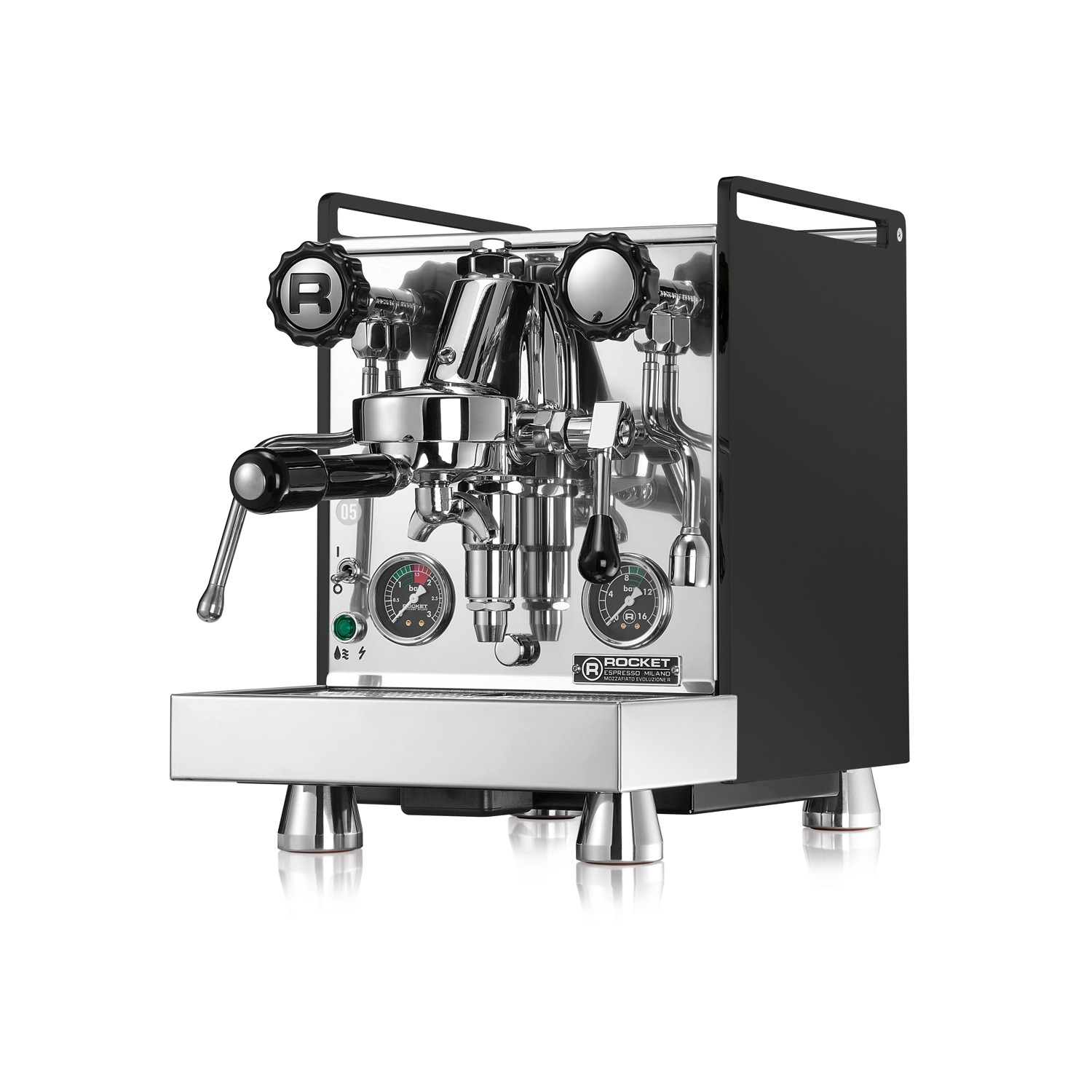

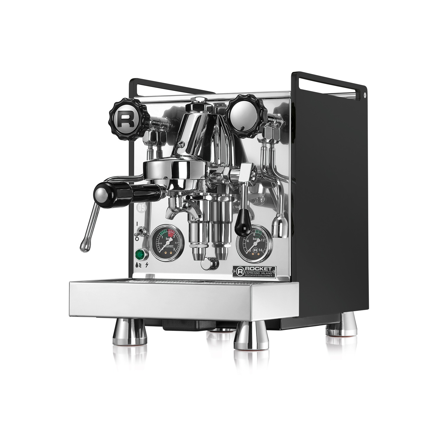

Als machine heb ik de Rocket Mozzafiato R (black) voor ogen. Deze vind ik mooi en omdat wij vrijwel uitsluitend espresso drinken is een single boiler naar verwachting voldoende.

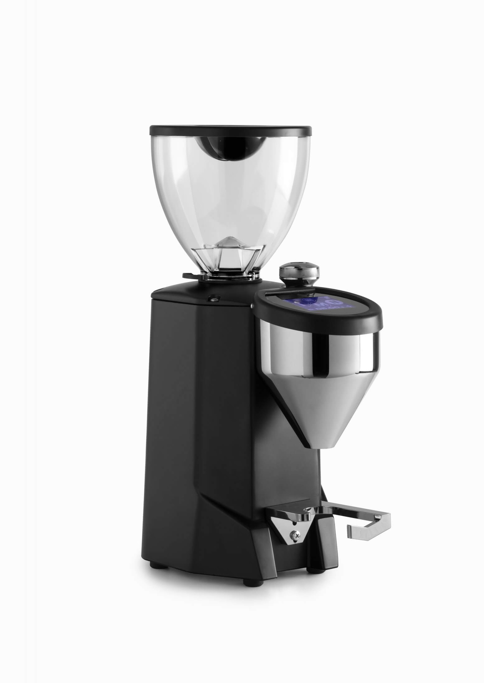

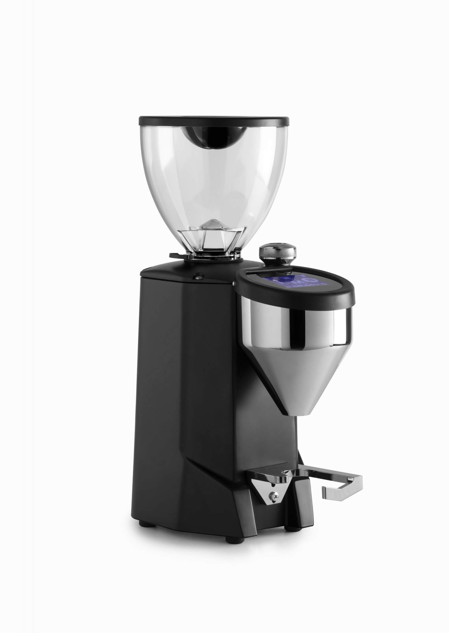

Als maler wil ik de nieuwe Rocket Super Fausto. Deze kost een duit meer dan de ‘gewone’ Fausto, maar heeft 75mm burrs ipv 65mm. Ik weet niet of dat overkill is, maar ik wil me niet gaan afvragen ‘had ik niet toch de Super Fausto moeten nemen…’

3Het kan altijd slechter Mooie set,.ook qua kleurstelling. Molen is al eerder ter sprake gekomen, equivalent van de Eureka Olympus of de Atom specialta 75. Alleen deze molen heeft kostbare redspeed burrs.

7Ik meen dat de Super Fausto zo’n beetje 95% gebaseerd is op de Eureka Atom 75 dus dat zou goed moeten zitten.

8Met dien verstande dat de superfausto beschikt over redspeed burrs, de Atom over Titanium vergulde schijven. Redspeed burrs zijn duurder. Dat gezegd hebbende de prijs van zo'n Atom ligt rond de €1.000-€1.100. Als de Fausti €1.500 kost, dan zou ik er goed over nadenken.Starred schreef:Ik meen dat de Super Fausto zo’n beetje 95% gebaseerd is op de Eureka Atom 75 dus dat zou goed moeten zitten.
Levers is voor mij nog een stap te ver. Eerst maar eens met een ‘gewone’ espressomachine aan de slag
Maar wie weet, in de toekomst
Want dan hou je een kleine €2.000 over voor een espressomachine. Je moet wel.zelf een antwoord op de vraag geven wil ik een levermachine of een.met een pomp. Indien de laatste, wil ik er 1 met een vibratiepomp of er 1 met een rotatiepomp. En, wil ik een systeem voorzien van een warmtewisselaar of wil ik een dualboiler met PID control.

9Ik denk dat er, zeker omdat je alleen zwart drinkt, juist een argument in te brengen in TEGEN de warmtewisselaar. Die zorgt dat je elke keer dat je koffie wil gaan zetten zal moeten flushen om de juiste temperatuur te behalen. En het grappige, de stoom in de boiler die dat probleem voor je veroorzaakt wil je helemaal niet gebruiken.
Een stabiele single boiler machine is wat lastig te vinden, maar ze zijn er bijvoorbeeld van Profitec, of je hem mooi vind is aan jou. Dat scheelt veel budget voor een nóg betere molen en wat leuke accessoires zoals een uitkloplade, tamper, precizie weegschaal, luxe filterbakjes en een hele stapel microvezeldoekjes. Allemaal items die het leven veel aangenamer maken zodat niet binnen no-time de nespresso weer op het aanrecht staat.
Maar misschien is er nog wel een veel beter argument voor een twee boiler machine te maken. Dan shop je namelijk vaak in het luxere segment (zeker als je weg blijft van expobar ) en bij vrijwel alle 2 boiler machines zet je eenvoudig de stoomboiler gewoon uit. Scheelt de helft van het energieverbruik en vaak zijn ze nog véél stabieler in temperatuur dan een single boiler of nog erger een warmtewisselaar.

10Ik wil geen warmtewisselaar hoor, ik dacht aan een singleboiler.
Zo ver ik dacht te weten heeft een dual boiler niet zo heel veel toegevoegde waarde als je alleen espresso zet?
