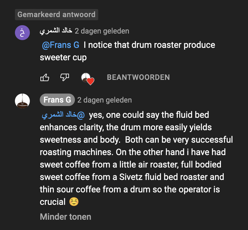

Ik betwijfel of de Hottop je probleem helemaal zal oplossen. Ik brand nu sinds een jaar of 5 op een Aillio Bullet. Daar kan alles geregeld worden, ingesteld en geautomatiseerd. Desondanks blijft het resultaat (in mindere mate) variabel. De omgevingstemperatuur heeft invloed, het vochtgehalte van de boon. Consistentie bereik je door veel te branden, vijf batches achter elkaar bijvoorbeeld en verschillende profielen uit te proberen. Allemaal goed haalbaar voor de professionele brander. Maar als je alleen voor eigen gebruik brandt, dan ga je geen tig batches branden om een goed profiel voor die specifieke boon te ontwikkelen.
Wat ik tegenwoordig doe is een standaard brandprofiel laden dat door de Bullet uitgevoerd wordt, waarbij ik erbij blijf om afwijkingen van het geprogrammeerde profiel te corrigeren. Ik kies hoeveel % ontwikkeling er na de eerste krak plaats mag vinden. Na branding een week bewaren en dan beoordelen.
Alle profielen van Bullet gebruikers wereldwijd worden in the cloud opgeslagen en zijn voor Bullet gebruikers downloadable en daarmee te gebruiken voor de eigen brandingen. Al heb je natuurlijk niet dezelfde boon als bij het oorspronkelijke profiel.
Ik heb dat een paar keer gedaan, maar was niet altijd enthousiast over het resultaat. Smaken verschillen, dat is duidelijk.

Herkenbaar. Ik moet ook zelden gebrande bonen weggooien.De kwaliteit van de groene boon zelf bepaalt voornamelijk het resultaat. En soms, als ik denk dat de branding helemaal niks is, alle regels van Scott Rao geschonden zeg maar, blijken de bonen juist uitstekend te smaken. Ik heb zo mijn bedenkingen bij al die regels voor recepten en voorschriften voor het branden. 20 jaar geleden, voor de intrede van de PC werd er gebrand op kleur, reuk temperatuur en tijd. En de professionele brander kon het op die manier. Er zijn Bullet gebruikers die uit principe de laptop niet gebruiken en “ ouderwets” op gevoel branden. Zou met de Quest ook moeten kunnen. De Pavoni onder de branders.
De meeste koffie die ik drink brand ik zelf. Soms koop ik ook van professionele branders als benchmark. Die smaken wel eens beter maar vaak ook niet.
