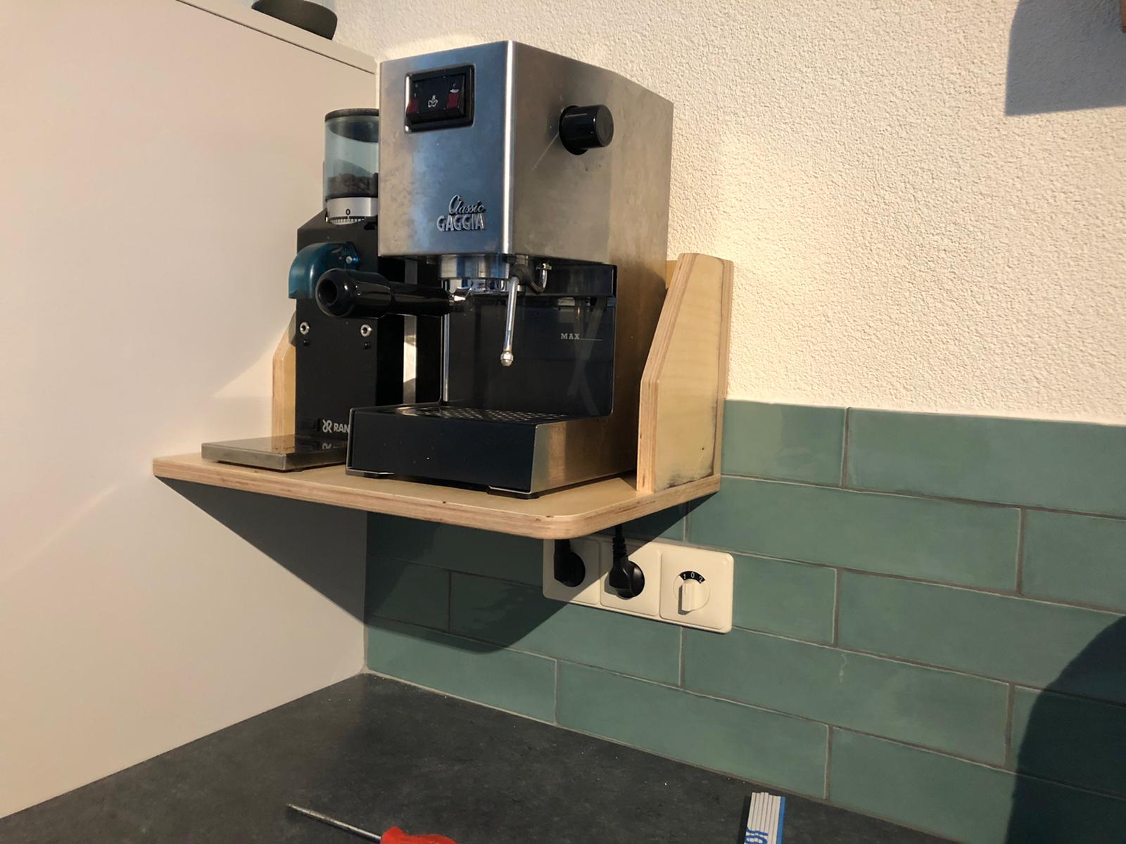

1) zeer beperkte aanrecht ruimte. Het bruikbare deel van het keukenblad exclusief fornuis en spoelbak is ongeveer 1.6m. Ik heb reeds de Gaggia classic en Compak K3 maler op een verhoging staan zodat eronder nog schone vaat kan drogen. Deze verhoging "hangt" aan de muur en dat is helaas een slappe gasbeton tussenmuur naar de hal. 2) opwarmtijd: De meeste machines waar ik in het verleden naar heb gekeken met bijvoorbeeld een grotere boiler, hebben significant langer nodig om op te warmen. De Gaggia classic gebruik ik meestal een 10 minuten nadat ik hem heb aangezet en is dan echt warm. 's-ochtends een half uur wachten tot een E61 machine warm is heb ik geen tijd voor.

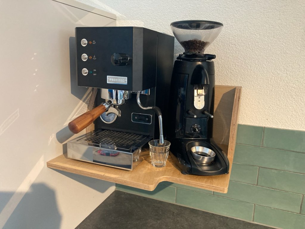

Ik gok dat ik voor de Profitec Go wel een nieuwe wat diepere plank kan maken en met een extra plug in de muur en eventueel 1 enkel schroef door de keukenkast links, het geheel stevig genoeg kan maken.
Daarom maar de gok genomen en een Profitec Go besteld! Gelijktijdig ook direct op Barista Essentials een normaal dubbele uitloop en een bottomless portafilter besteld.

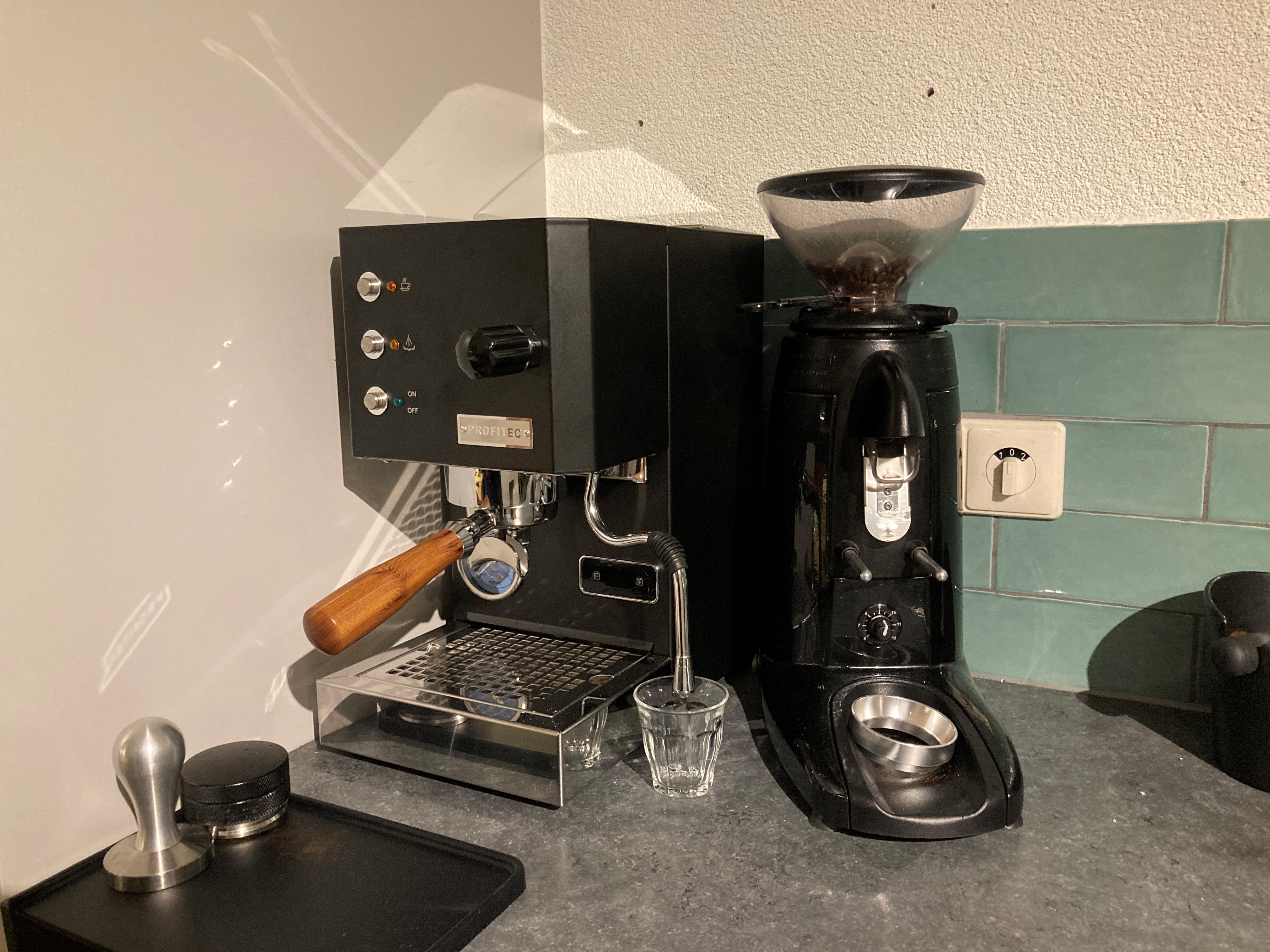

Bedankt voor de tips!
De oscar90 zakjes had ik inderdaad reeds overwogen, en heb deze ook maar gelijk een set aangeschaft en gisteren gelijk in de watertank gedaan.
Inmiddels is de plank ook af, overal ben ik zeer blij met het resultaat.
Afgelopen week 's-ochtends de espresso's zetten is al een vele leukere beleving geweest dan voorheen met de Gaggia classic.
Wat dingen die me opvallen:
  • Hij is echt snel warm, binnen 5 minuten is de tekst "up" op het display uit en weergeeft de PID de temperatuur. De Portafilter is dan nog niet warm genoeg om al te zetten, maar na een minuut of 10 lijkt de machine doorgewarmd. Dat valt me alles mee en ik ben blij met deze keuze t.o.v. de Mara X waar de wachttijd langer was geweest.
  • De espresso is direct veel consistenter, alle shots die ik heb gezet liggen dicht bij elkaar in de buurt qua smaak en ik merk dat ik de bonenmaler veel meer met rust kan laten.
  • Doorloopsnelheid van de espresso is veel consistenter dan voorheen bij de gaggia.
  • Hij is veeeel stiller dan de Gaggia, scheelt echt een hoop, zelfs nu hij op een plank aan de muur hangt, mijn vriendin is er erg blij mee als ze uitslaapt!
  • De puck komt er droger uit dan voorheen bij de gaggia bij dezelfde basket en dosis. Wel heb ik voor het eerst, dat was met de gaggia nooit, dat er koffieresten tegen de douche blijft zitten.
Morgen is het weer weekend en ga ik wat spelen met de bodemloze portafilter, ik ben benieuwd!
