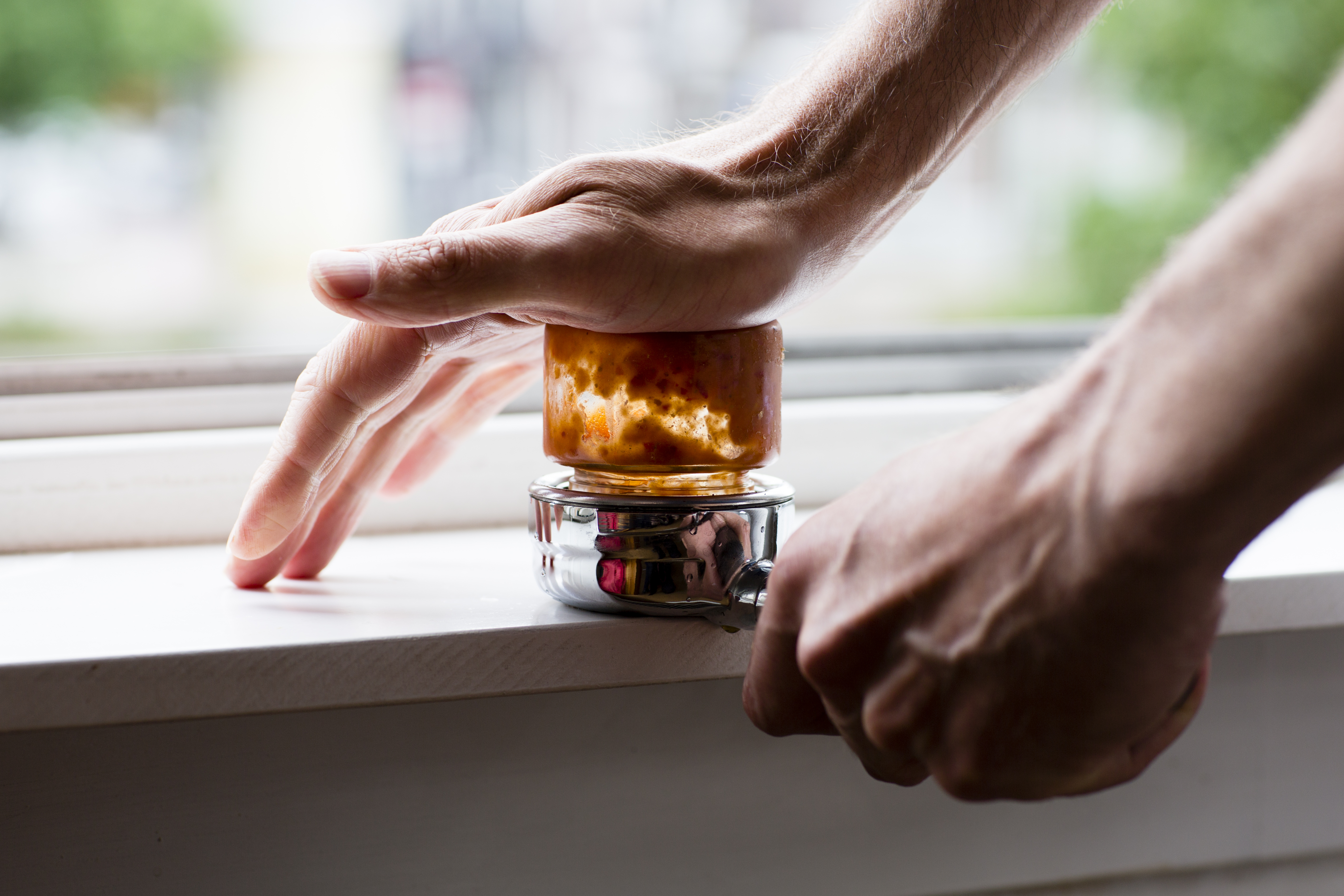

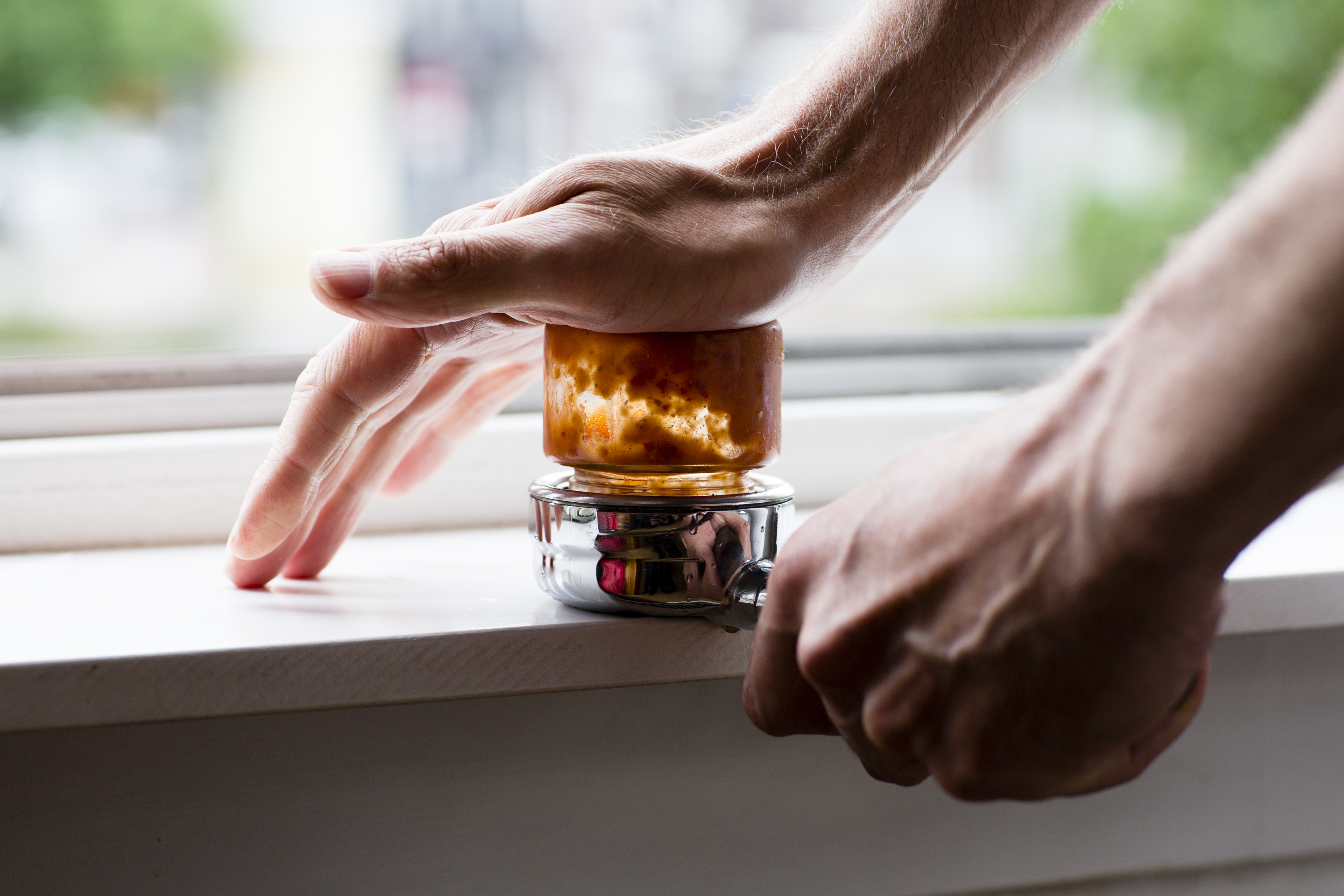

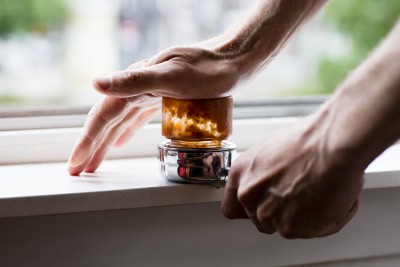

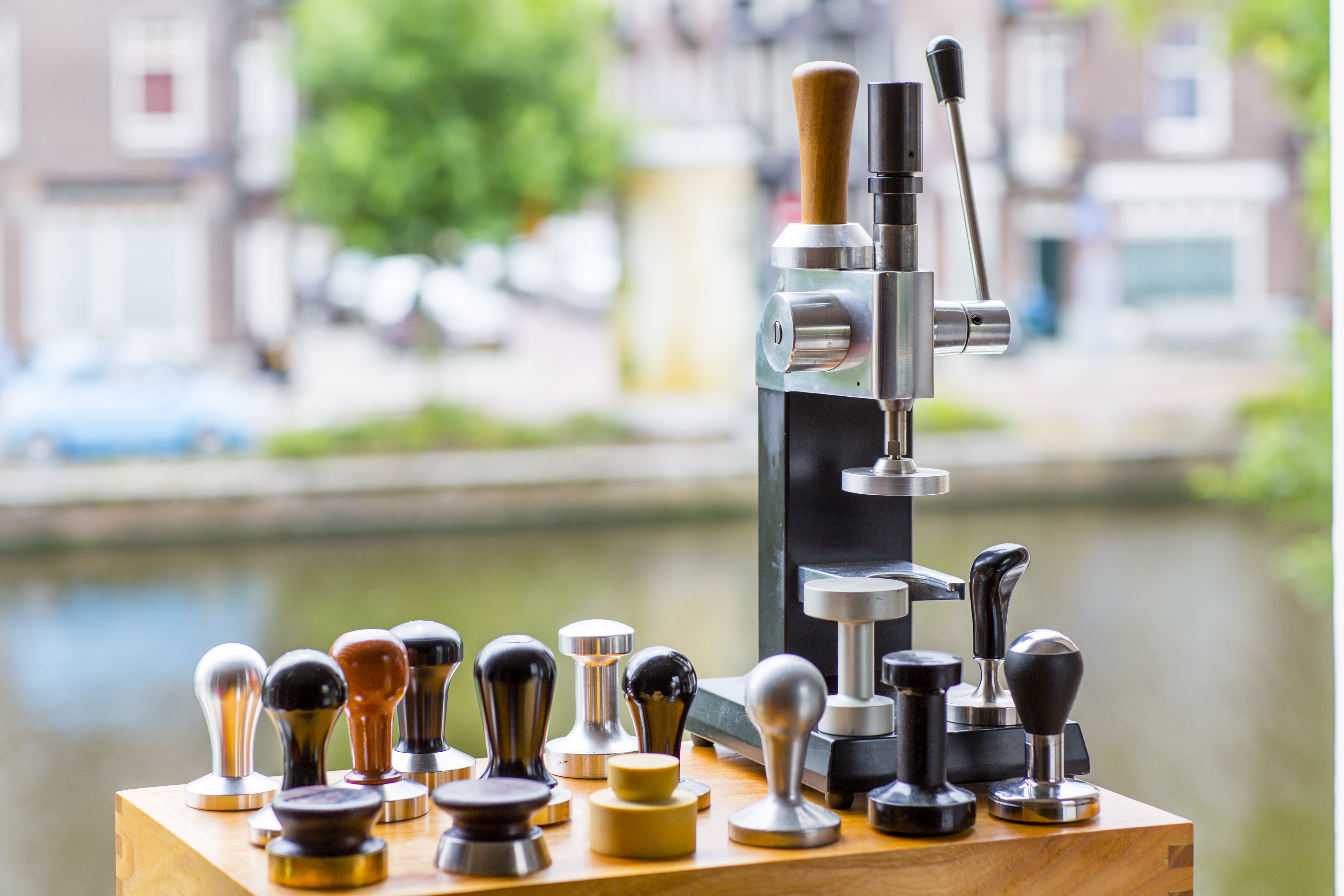

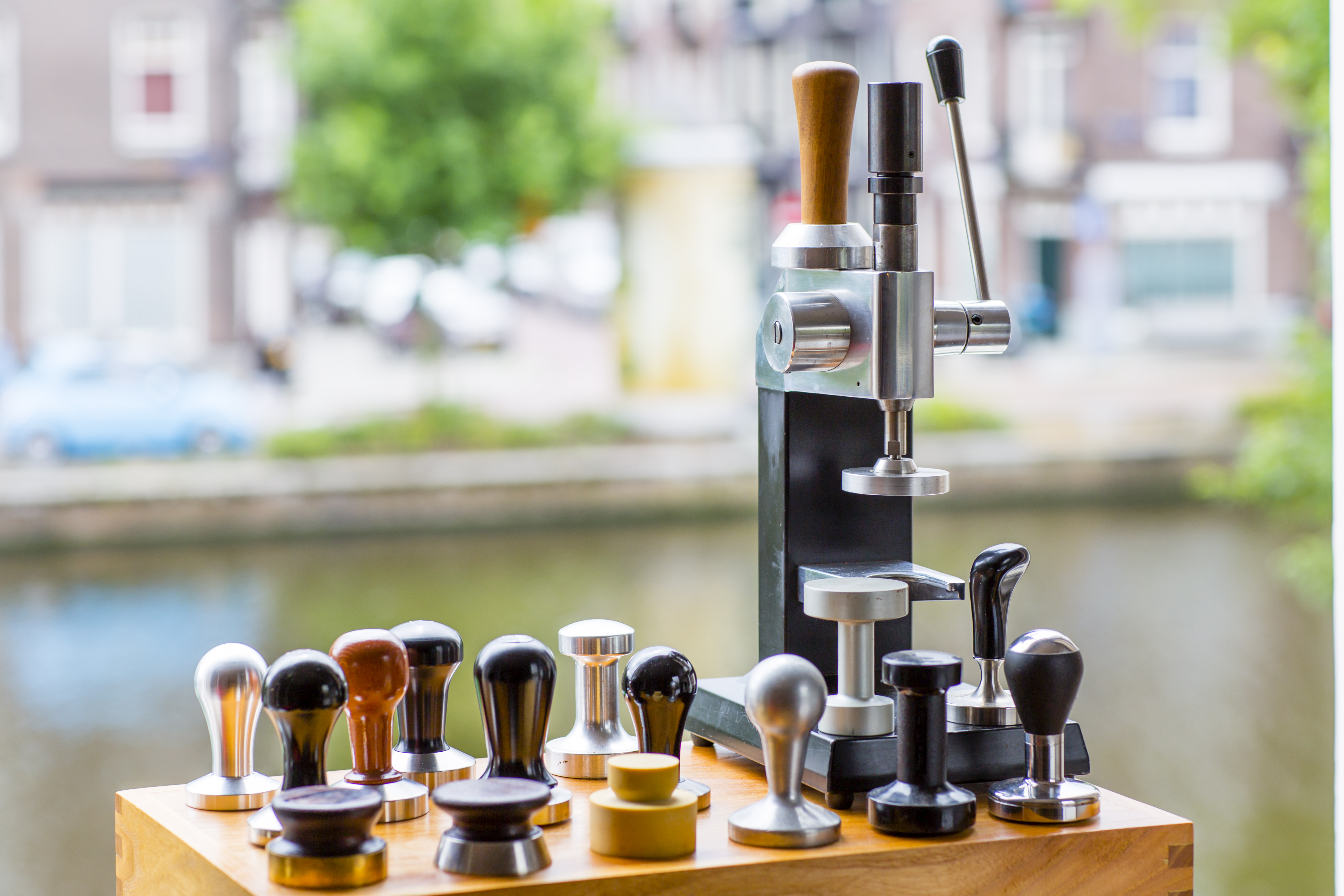

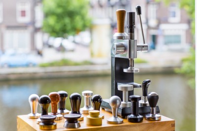

2Paar jaar geleden schreven Jan van der Weel en ik wat over tampen in een magazine. Ik ben de tekst even kwijt, zie wel de illustraties:

De een zweert bij een tamper van marktleider Reg Barber, de ander bij het minimale van de Londinium tamper en velen maken hun eigen stampgereedschap.

Maakt de diameter van tamper nog uit? Uit onze experimenten blijkt dat dat toch zeker invloed heeft. Om het te testen hebben we zelfs gekeken of je ook kunt tampen met iets anders dat toevallig ongeveer de maat heeft: een omgekeerd potje sambal. De shot kwam er wat warrig uit en het extractiepercentage bleef laag. Een 'echte' tamper is dus wel handig. Hoe beter de tamper past, hoe beter en consistenter de extractie zal zijn.
Ook de vorm van de tamper lijkt van invloed te zijn. De vlakke tamper deed het bij ons meerdere malen beter dan de tamper met de bolle onderkant. De bolle maakt het wel makkelijker een redelijk net uitziende extractie te krijgen wanneer het maalsel te wensen overlaat, maar je hebt dan eigenlijk een geflatteerde vorm van 'channeling' waarbij er meer doorstroom is door het midden van je koffiepuck.
Is de tamper dus van belang? Ja, die is van belang. Zeker als je perfectie nastreeft en bijvoorbeeld espresso’s van licht gebrande bonen zet. Wij raden in dat geval een goed passende vlakke tamper aan. Bedenk echter wel dat je dan nog steeds je koffie goed moet verdelen en met de juiste druk recht moet aanstampen.
