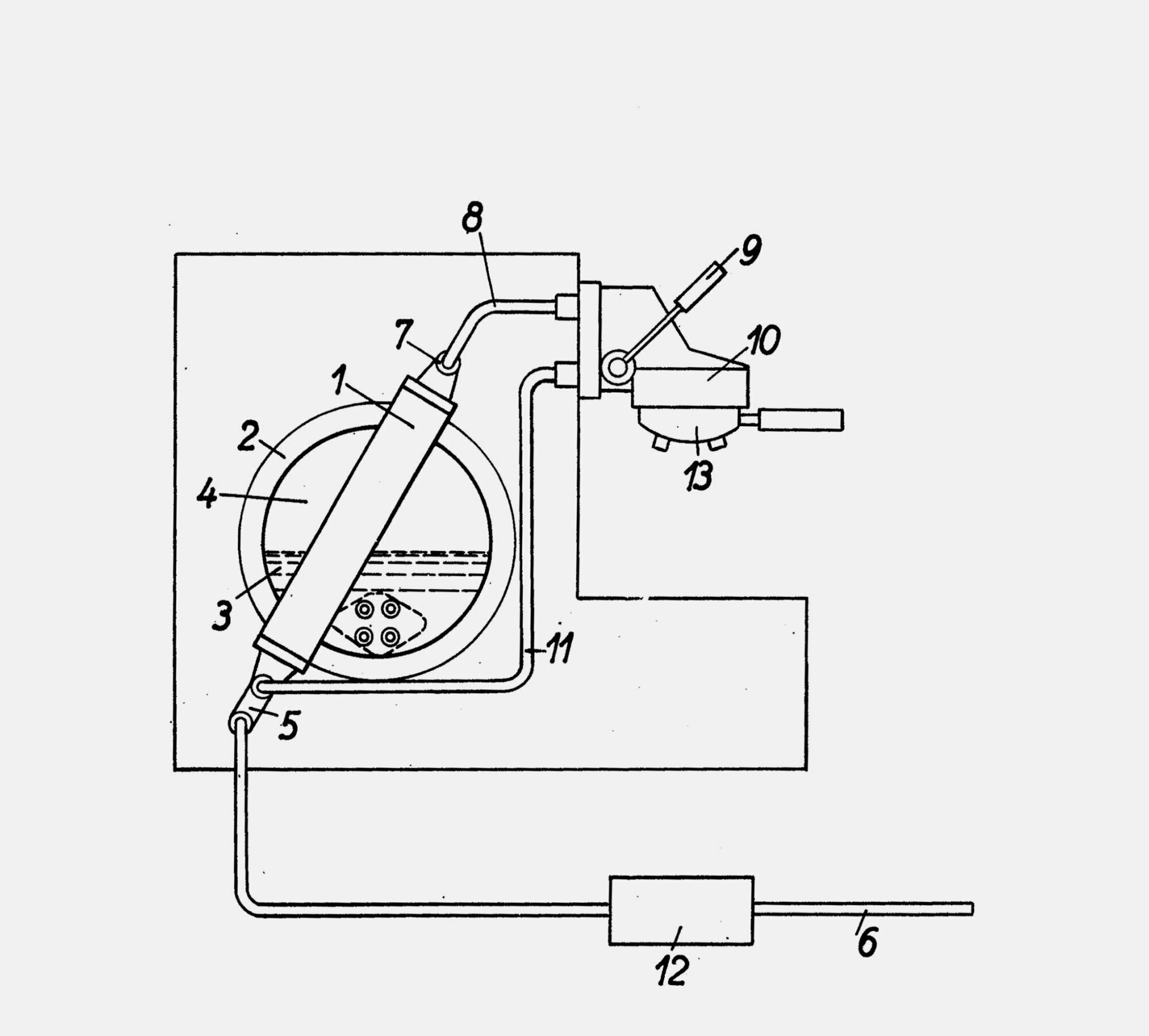

E61 of toch niet?
Na heel wat artikeltjes te hebben gelezen op dit forum en uitgebreide tekeningen van doorsnedes te hebben gezien ben ik er nog steeds niet uit; wel of geen E61 als vervanger voor mijn DeLonghi EC235 Stilosa. Zo twijfel ik nog tussen een Profitec Go en een apparaat met E61 zetgroep waarvoor veel meer keus (ook 2e hands) lijkt te zijn. De vraag: is er ergens een goede uitleg over de E61 zetgroep i.t.t. andere zetgroepen?
