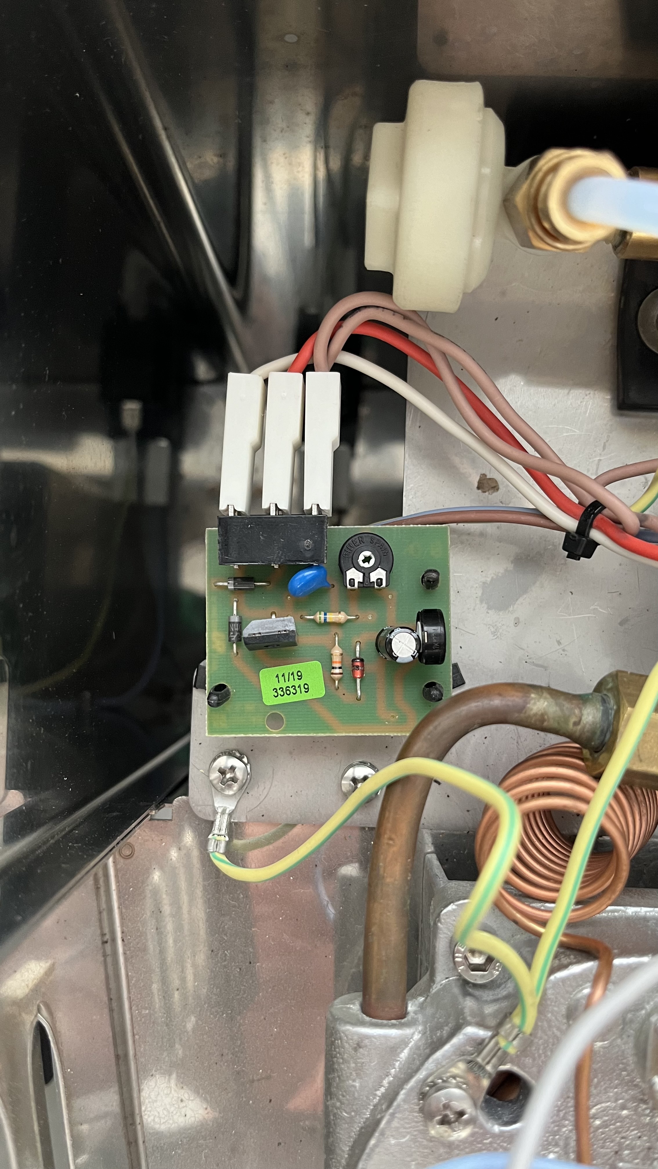

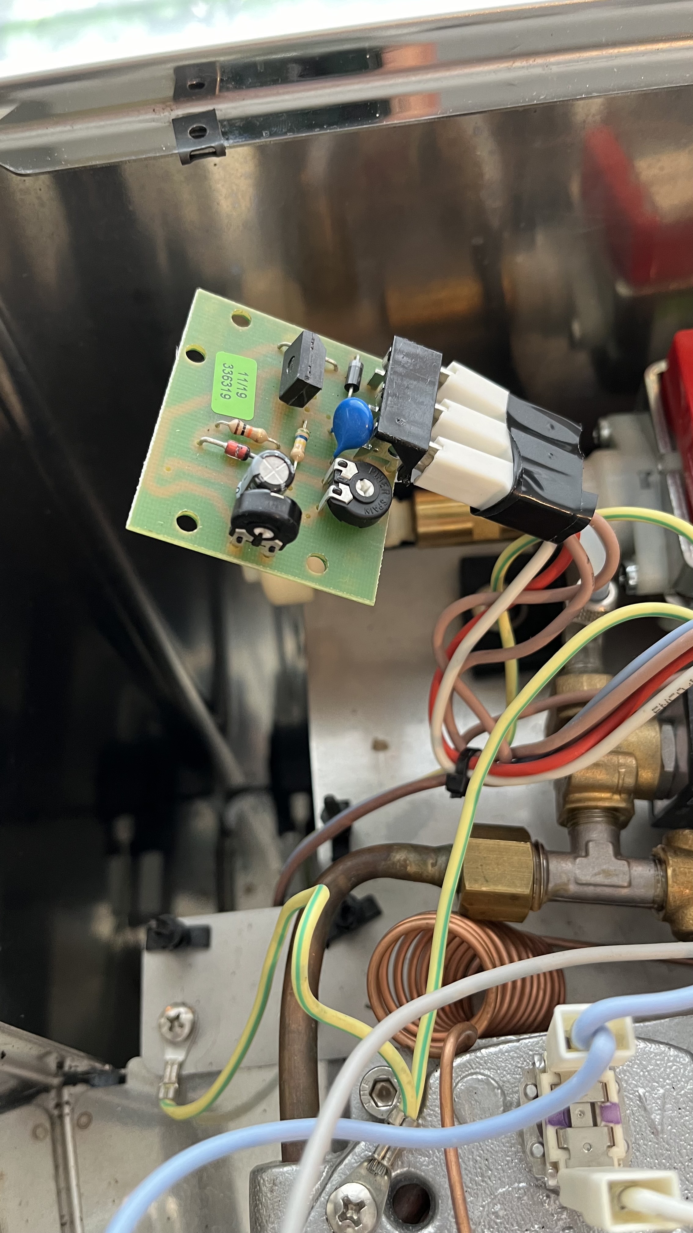

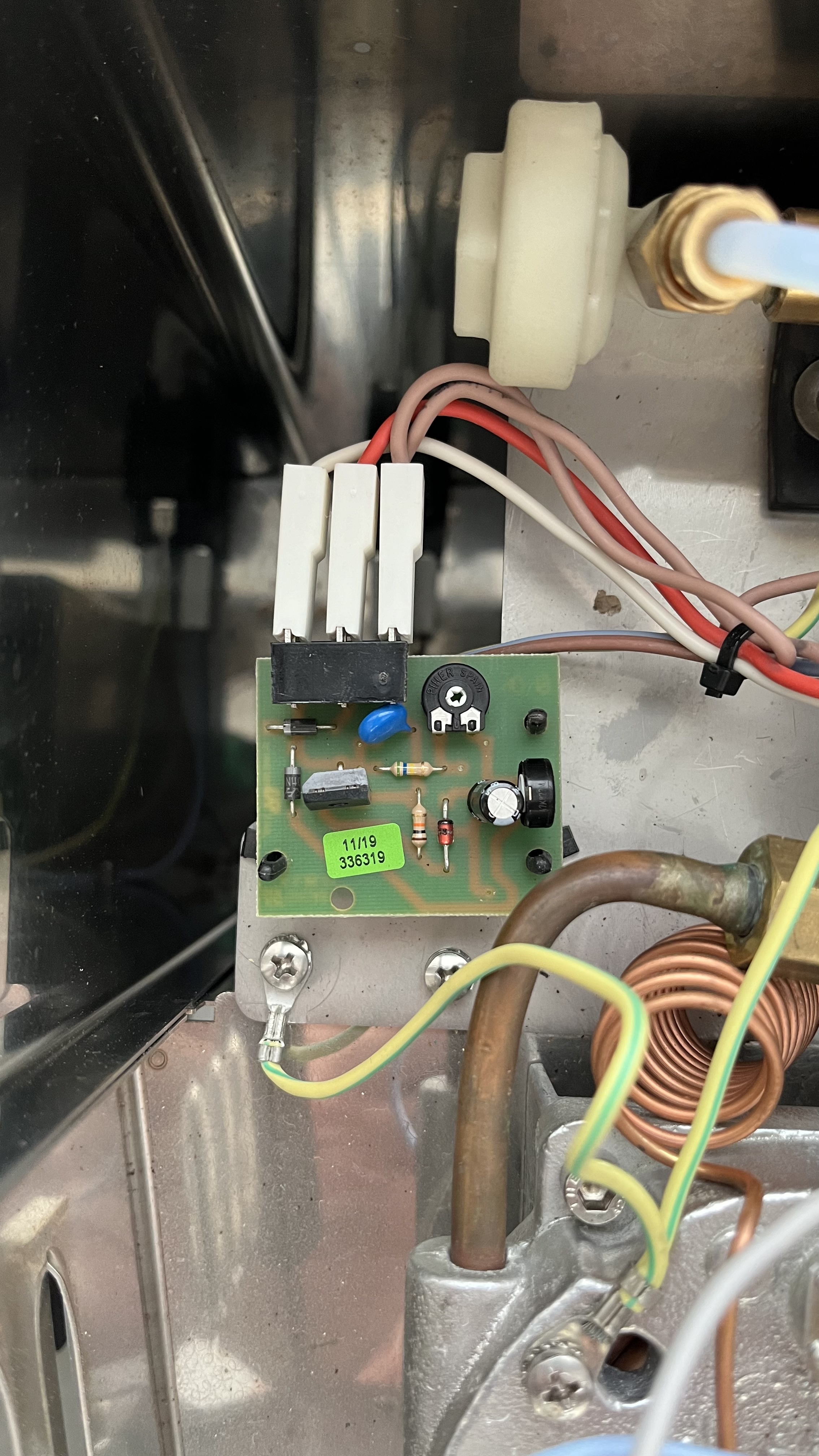

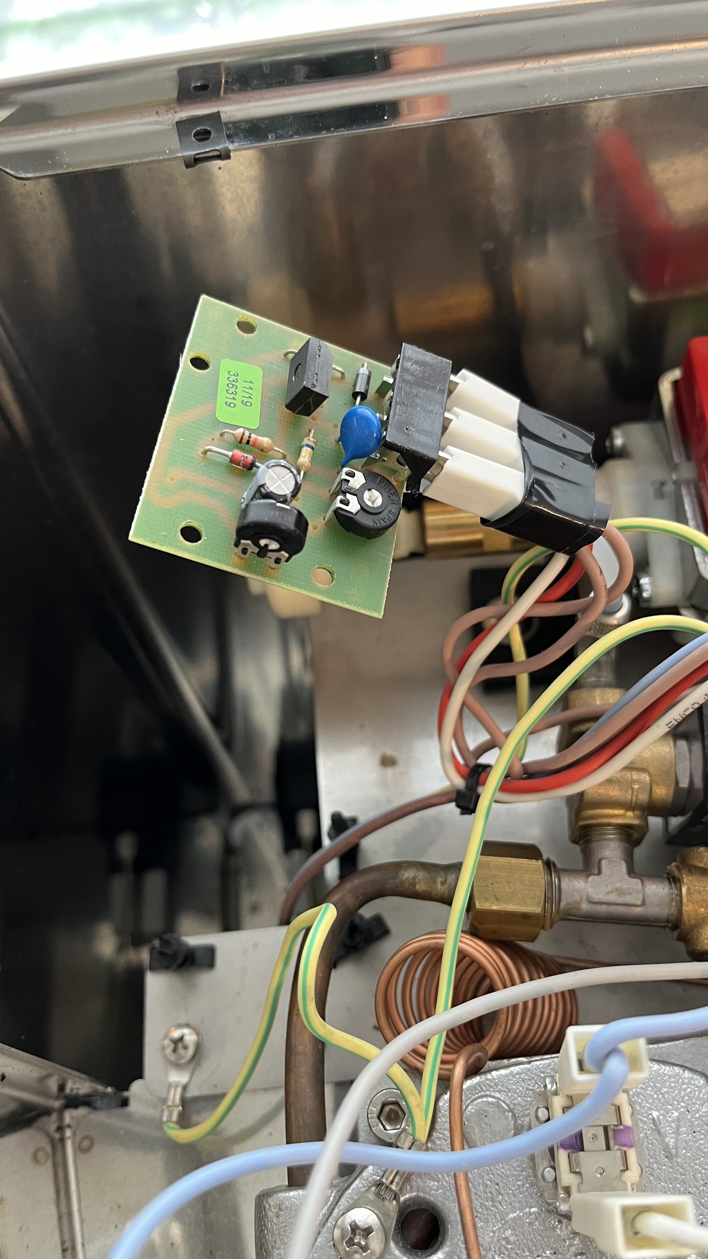

Bedankt voor het delen, dat is goed om te weten. Kun je laten zien hoe je het stomen kunt regelen op het printplaatje? Ik heb hem een keer vervangen en meen dat er één potmeter op zat, maar daarmee kun niet zowel de pulsfrequentie als de pulsduur instellen.
Re: Ulka EX4 in plaats van EX5 bij Quickmill
10
Het printplaatje kun je het beste los halen, dan kun je beter bij het rechtopstaande potmetertje, in ieder geval bij de Quickmill 3000, ik weet niet hoe het er uit ziet bij de 820.
Ik heb het printplaatje met wat tape even vastgezet, er staat 220V op, dus wil niet dat het ergens tegenaan komt.
Het potmetertje wat plat op de printplaat ligt is voor de pulsfrequentie, het rechtopstaande is voor de pulssterkte.
Je kunt op de foto zien waar het pijltje naar toe wijst, misschien is dat al voldoende om het bij jou in te stellen.
Ik heb er net zo lang mee geprobeerd, totdat de mooiste stoom uit het pijpje kwam, als de frequentie te hoog is, dan komt er water mee.
Ik heb er ook een video van maar het lukt mij niet om die hier te plaatsen, kan ik je eventueel appen of mailen als je wilt.
